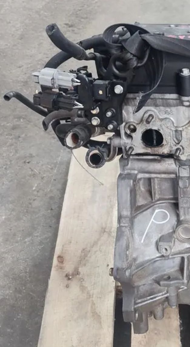

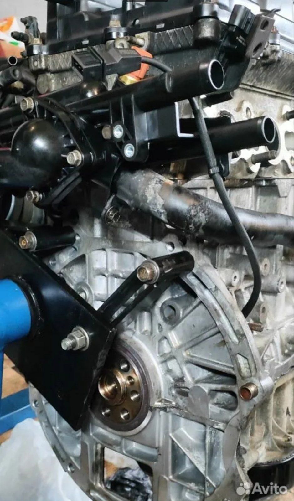

Если ещё мысли хотите, то вот.
Нужен новый впускной и выпускной тракт, желательно настроенный чтобы мотор легче дышалось. Короткий впускной коллектор 6a13tt custom IM
И чтобы весу поменьше было.
А ещё компановочный момент. У большинства моторов которые я просматривал на роль конверсии, на торце головки блока со стороны маховик (там где вы редуктор ставить будете) устроен термостат и может даже егр. Как следствие множество трубочек торчащих в совсем неудобном месте и мешающие установке более плотно редуктора.
Вот и надо подумать как бы это нагромождение упростить или убрать
