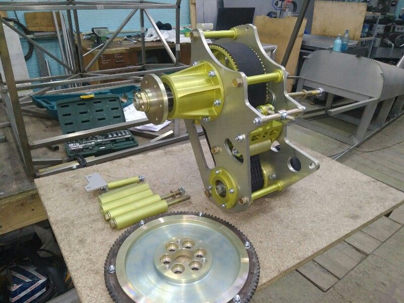

Было бы не плохо его найти на форуме и "вычислить" контакты.
Хотя, я сегодня был на одном производстве, там заверили , что оцифруют корзину и сделают плиты. под редуктор.
Может кто присоединится, его нарисовать? Буду благодарен, да и времени сократит.
От любой помощи на этом этапе не отказываемся, да и советам буду благодарен.
Как вся концепция сложится, там уже все помощники и участники будут определены.

Друзья подскажите кому нибудь удалось найти выходы на изготовление ременного редуктора
air friend
Пора эксплуатировать профессиональную технику
г.Йошкар-Ола
Пока никто из форумчан, выпускающих редукторы не откликнулся, ни Zlinov, ни Explorer.
Кроме того, те, кто мог бы "нарисовать" такой редуктор, тоже молчат.
Ну да ладно. разработаем сами. Только это будет дольше.

такая же ситуация 2 дня ломаю голову над этим даже те у кого эти чертежи есть отказываются продать а заготовки и станок у меня есть ,но есть еще вариант жду там ответа
Jbiplane
Стремлюсь к совершенству
Красноярск
Если зубчатый, то скачайте с торрентов и научитесь использовать швецарский kisssoft, расчитаете супер мупер редуктор. Если ременный есть софт на сайтах производителей ремней.
Легко найдете optibelt, contitech.
