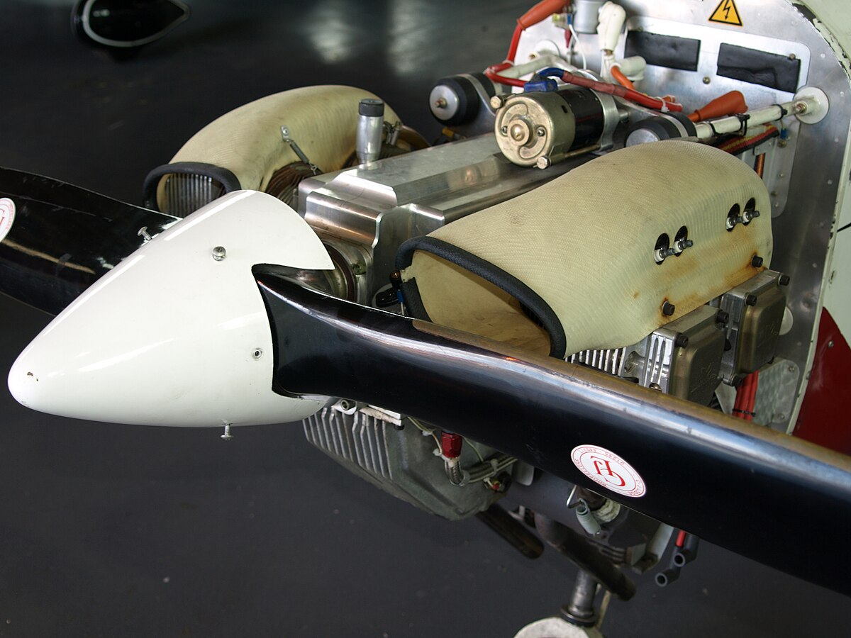

А вот таки если скопировать Rotax-912
В чём дело? Копируйте! Я вам могу даже 3D-модель головки "Ротакса-912" скинуть. Только для начала посмотрите в уголовный кодекс, почитайте статьи о ответственности за незаконное копирование. Если в Украине с этим нет проблем, тогда вперёд.

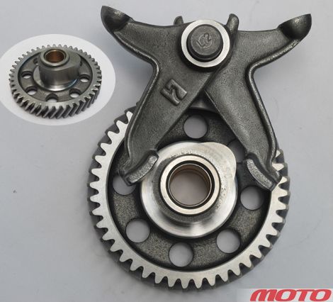

Пот ещё пример, но уже с 2-х цилиндровой версией от мотоцикла "Урал". Для любителей передирать, ну ознакомьтесь всё таки с административным и уголовным кодексами. Без имущества ведь можете остаться. Не факт что вы сможете качественно воспроизвести редуктор с кулачковой муфтой. Вот вам 3D-модель головки, вам её придётся препарировать и не факт что вы сможете нормально её воспроизвести, я этим делом занимался. Не всё там так просто, это только "чапаевцы" любят "шашками махать".

По мне так не рационально - головки надо 2разные . Почему не сделать одну универсальную? Плюс патрубки впуска убрать вниз, чтобы не затенять обдув. Это же VW головки, только распиленые.
Разные головки вызваны применением одного распредвала для левой и правой стороны. Одинаковые головки сделать можно, придётся делать свой распредвал для левой и правой стороны как на БМВ-1700 или нашем АКМ-314.

Взять "лучшее" можно гораздо проще, взять 3D-модели соответствующих деталей в интернете.
Распредвал по-любому делать свой , а одна головка всё же лучше. На каждый цилиндр можно сделать отдельные кулачки - сдвинув цилиндры друг относительно друга и уменьшив расстояние между толкателями.

Моё мнение нужно копировать Rotax -912 . Но охлаждение делать воздушно-масленое как на BMW R-1200.
"Тупое копирование" кончится судебным разбирательством. Я предлагал своему бывшему работодателю немного поменять размерность, перейти на размер Ф85х62. Он отказался, ему нужна была полная идентичность, вплоть до повторения внешних дефектов отливок. Конструкция коленвала у Ротакса не рациональна и выбрана из внутренних соображений фирмы по применению унифицированных деталей от двигателей наземной техники. Вы для начала научитесь делать нормальные прессовые посадки с обеспечением требуемой соосности коренных шеек. Ротакс проектировался исходя из принятых на Бомбардье-Ротакс основных технологий. Копировать их лишено смысла. При таких толщинах стенок картера гораздо целесообразней делать тоннельные картера и цельный коленвал. Тоннельный картер гораздо проще обработать целиком на расточном станке чем сборный, из двух половин. Не забывайте про технологию изготовления. Сторонняя организация взялась делать нам коленвал, коленвал без изысков, но полностью сделать не смогла. Так что трезво оценивайте свои возможности. Это с виду всё легко и просто.
