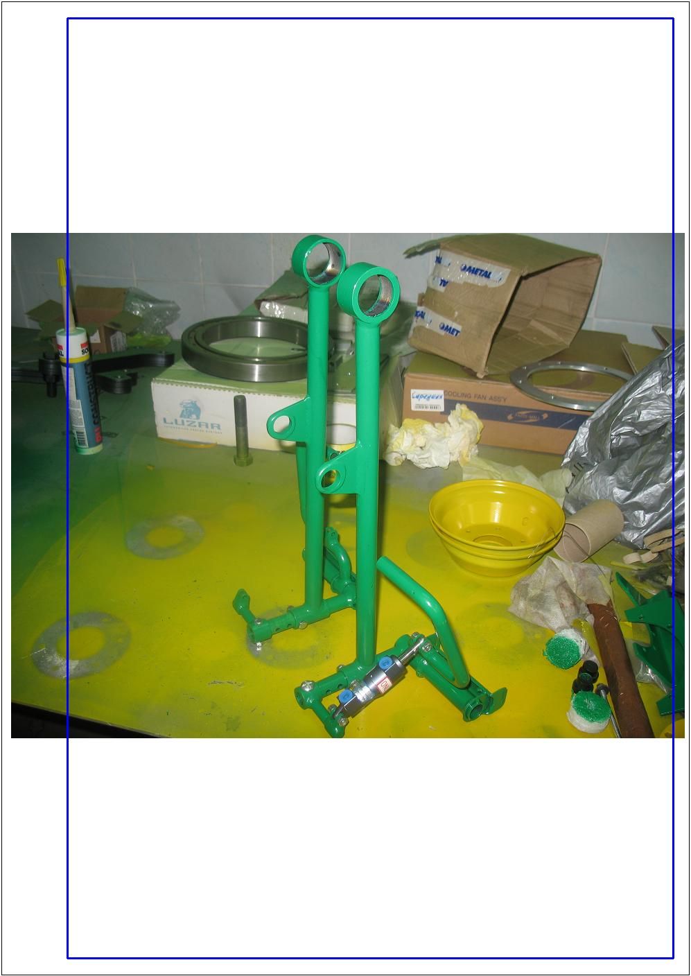

Прочность педалей РН. В месте приварки педали к поперечному валу обязательна должна быть косынка.
Причина катастрофы Glastar, связанная именно с этим, и доработку можно посмотреть здесь: http://www.champsclock.com/glastarcrash.htm.

По поводу косынок на педалях, усилить можно, вот только вопрос, от куда там взяться таким диким нагрузкам, разве что если два здоровых мужика начнут выяснять отношения через нажатие на педали то конечно свернут, а как говорится, с дуру и хер сломать можно  :D

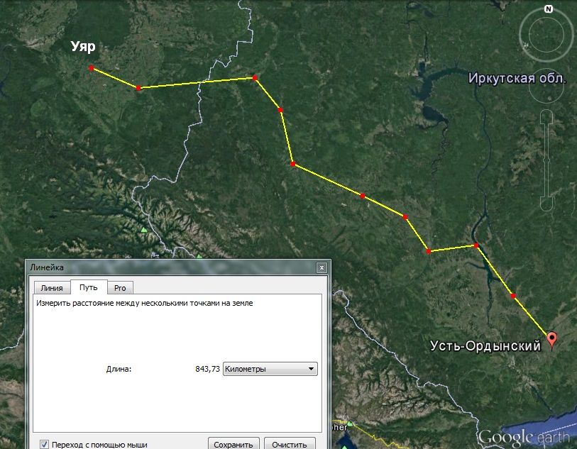

Самолёт сегодня сменил место базирования с нашей площадки на новую в другом регионе, перелетев туда своим ходом.
Утро, заправка самолёта в баки 130 литров, 45 литров в багажник, и две сумки общим весь килограмм 18, экипаж 160-170 кг.
Взлетают и на маршрут....
А вот сам маршрут, база удаление от уяра красноярский край 20 км-уяр- ирбейское- тайшет - алзамай-нижнеудинск-тулун. Подсели за тулуном на новом участке заасфальтированной но ещё не открытой трассы, заливка 45 литров в баки, перекур и дальше.
Тулун-куйтун-зима-балаганск, в районе балаганска пересекли кратчайшим путём братское водохранилище поворот на 90 градусов и дальше-оса-финиш Усть Ордынский.
Сколько вышло летного время сказать не могу, новый владелец думаю сам расскажет, а пройденный маршрут в километрах кому интересно можете по картам глянуть ;)
За время маршрута час или больше летели в дожде, потом жара с болтанкой а дальше в дыму от горящего леса в иркутской области по приборам.
Вот такой сегодня был осуществлен перелет на самолёте Беркут :)

ну молодцы! 840+/-20км (точно не знаю где База)
по рассказу автора посмотрел маршрут (только по н.п.)
показываю. Автор подтверди. Так?  :cool:

Примерно так, сегодня встречал с поезда пилота, он сказал что навигатор показывал протяженность 880 км, но реально вышло все 900, а чистого летного время 7:20. Учитывая его опыт, он сказал что маршрут был очень сложный в плане метеоусловий, 70% пути по приборам.....
