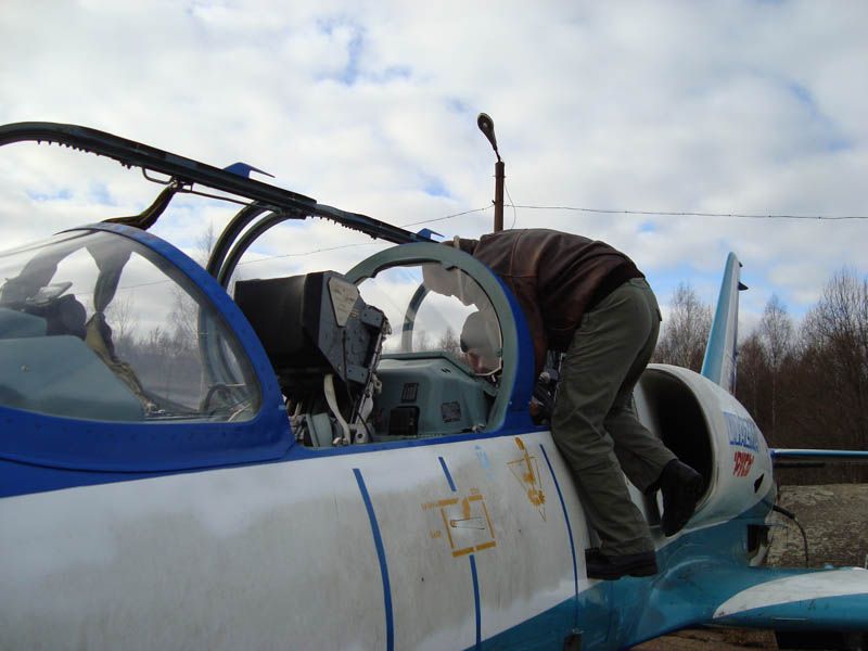

По вопросу зачем красить лодку. пробовали гелькоут эпитал, для нас он оказался неподходящим, дело в том, что лодка(борта) получает ультрафиолета и инфракрасного изл. в среднем в 1,5 раза больше за счет отражения от поверхности воды, в итоге через 2,5 месяца эксплуатации лодка потеряла достаточную часть товарного вида, белый гелькоут пожелтел, красный "поседел", и оба потеряли в поверхностной прочности, те места на лодке, которые были закрыты пленкой оракал(номера, название) нельзя оцарапать ногтем, все остальные - легко, за все время поисков эпоксидного гелькоута нашел в нескольких местах: SP sistems, некая чешская фирма, под патронажем сент-гобейн, карбон студио (французские эпоксиды), и эпитал.
Кроме последних все пишут в описаниях, что нужна обязательная защита от ультрафиолета, при цене за кг ок  1 т.р. это не представляется интересным, так как уже становится выгодным красить лучшими яхтенными красками
