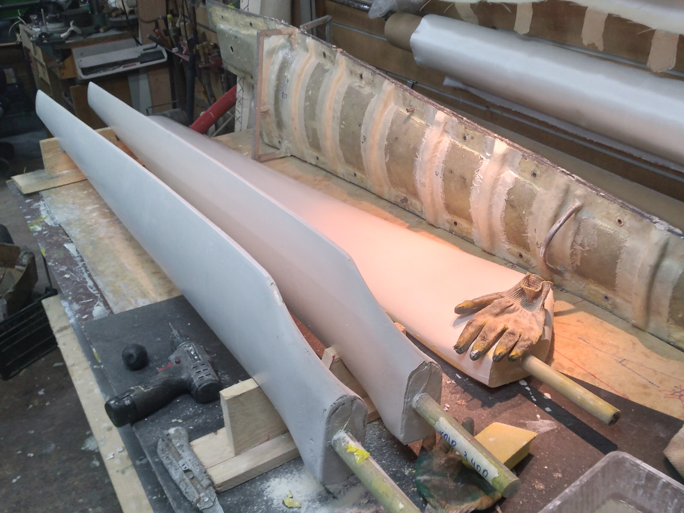

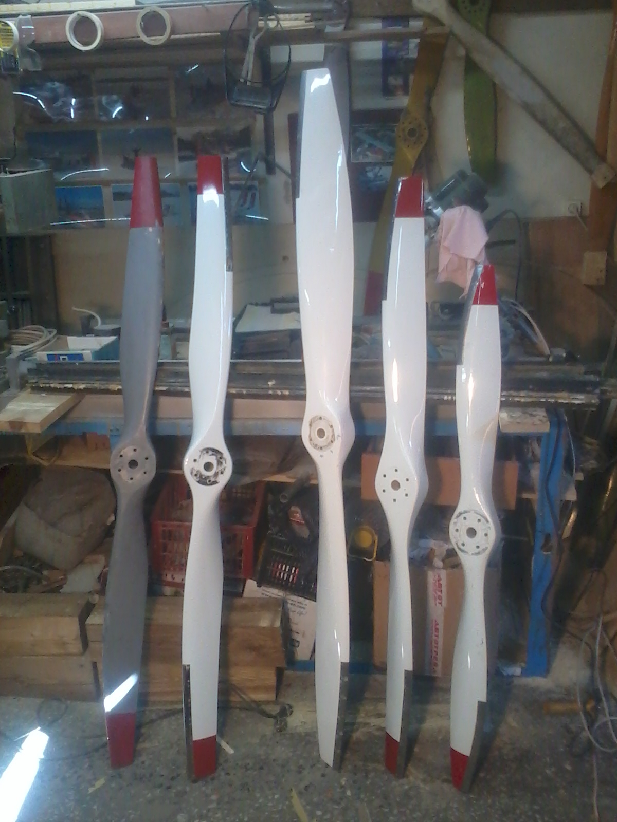

Мои изделия не совсем авиация , но тоже летают ......🙂. ( фото ) И сам я уже не летаю ( полетал много и много на чем .......)
И ЭТО Не основное мое занятие . В режиме"ремесла ".
Опять Же не в Казани или Питере а в Барнауле ,куда ВСЕ попадает через 3тьи руки .....
ЗДЕСЬ много кто с ЭД работает ,потому и спросил совета .

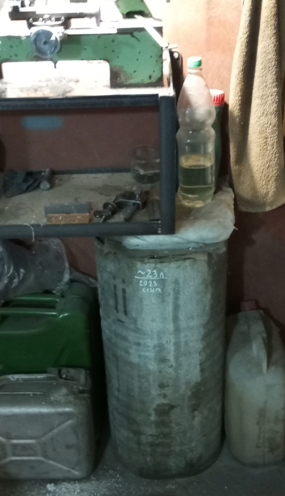

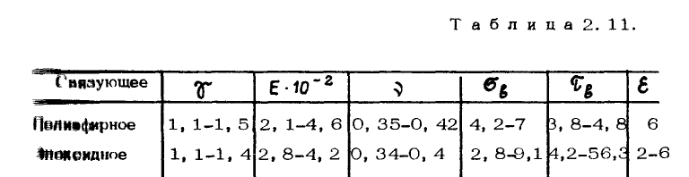

касаемо срока годности ЭД-20 ("наша эпоксидка")
решил провести некое исследование
есть у меня такая бадейка из эСеСеСеРа
содержимое очень напоминает засахаренный мед
после нагрева (в процессе добавления ДБФ) консистенция сделалась привычной, коей и остается по сей день

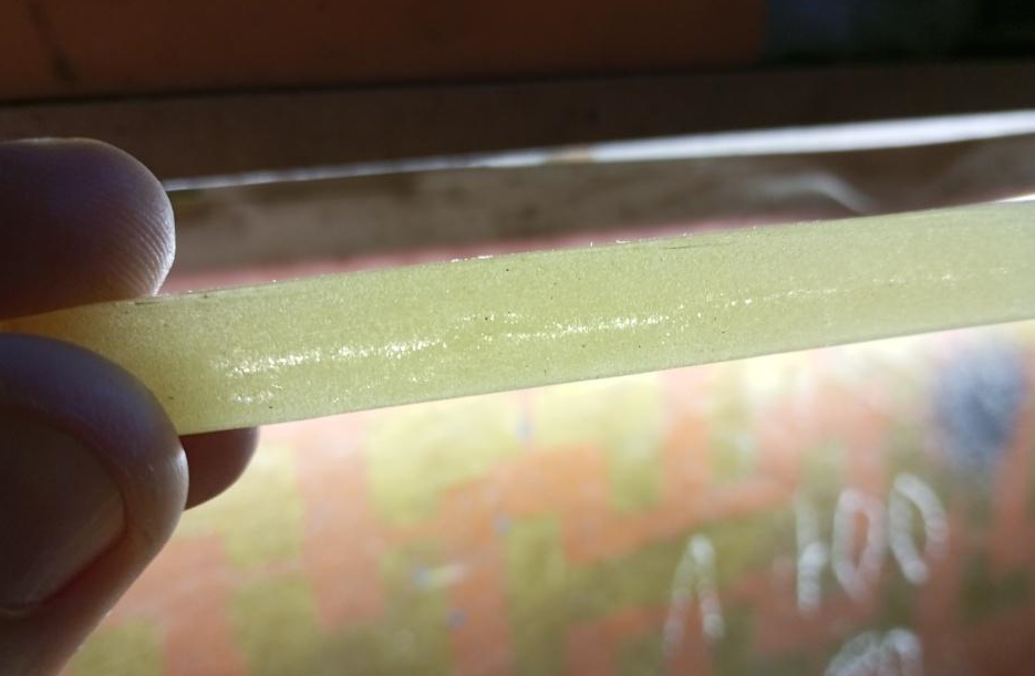

завел "состав" - 1 часть ПЭПА + 8 частей ЭД, заготовил прутков ... очень пористы получились, с дегазацией заморачиваться не стал

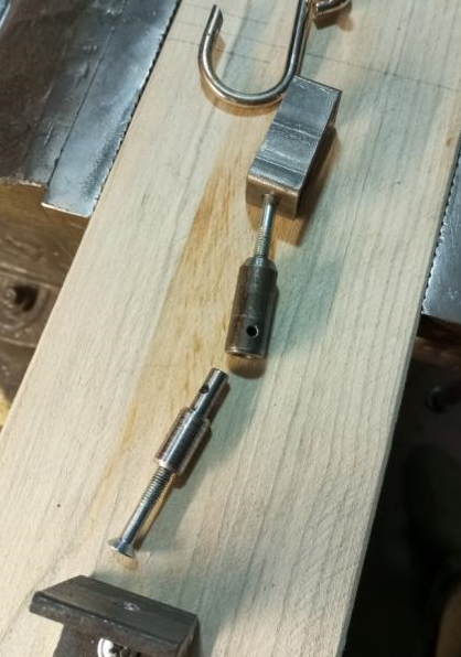

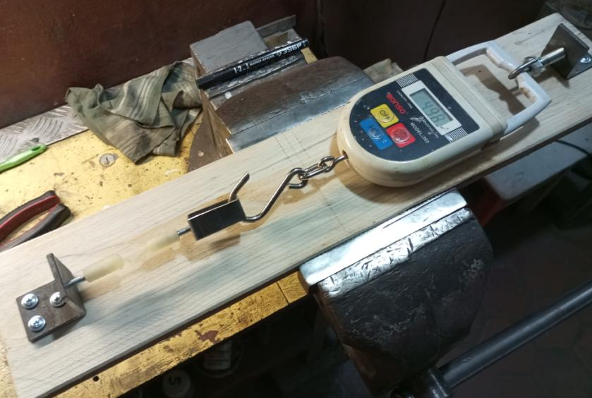

подготовил разрывную машину
испытал три образца на разрыв
и четыре образца на срез
получилось в среднем следующее, прочность на:
- разрыв 4.3 кГ/кв.мм
- срез 5.4 кГ/кв.мм
в табличные (РДК СЛА, СибНИА) значения "влезло"
да же с учетом того, что шибко пористо
"если это видео соберет тысячу лайков"(с) если это сообщение соберет семь лайков, проверю на еловых планочках адгезию "нашей эпоксидки" 😉
