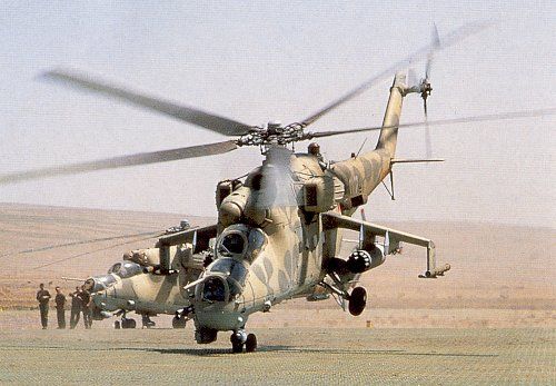

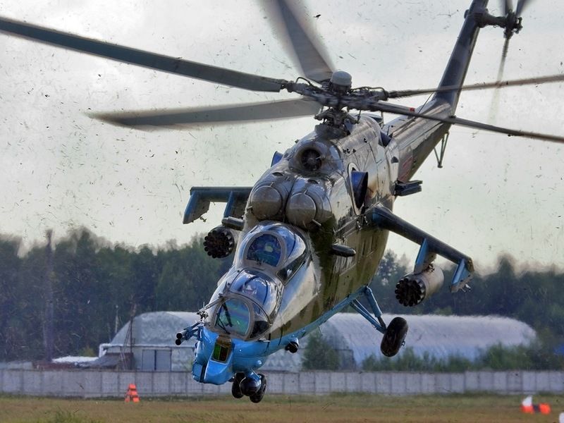

1. Речь изначально шла про Ми-24.
2. Изначально про взлет с носовым колесом ничего вообще не говорилось. Подьем -опускание носа-полет на бреющем с опущенным носом. Все резко, быстро, низко и красиво.
Но это асы. Командир полка и начальник центра.
На фотке как раз момент.
Трава летит. Ад. И пару раз ящики таки сбивали.
А так да, есть у вертолетчиков взлет и посадка по самолетному. Особенно у Ми-6 и Ми-24 - крылья начинают нести.
🙂и курсанты и ассы...все вертолёты летают с "опущенным носом", по "закону коровы": чем выше хвост-тем больше скорость 😉
