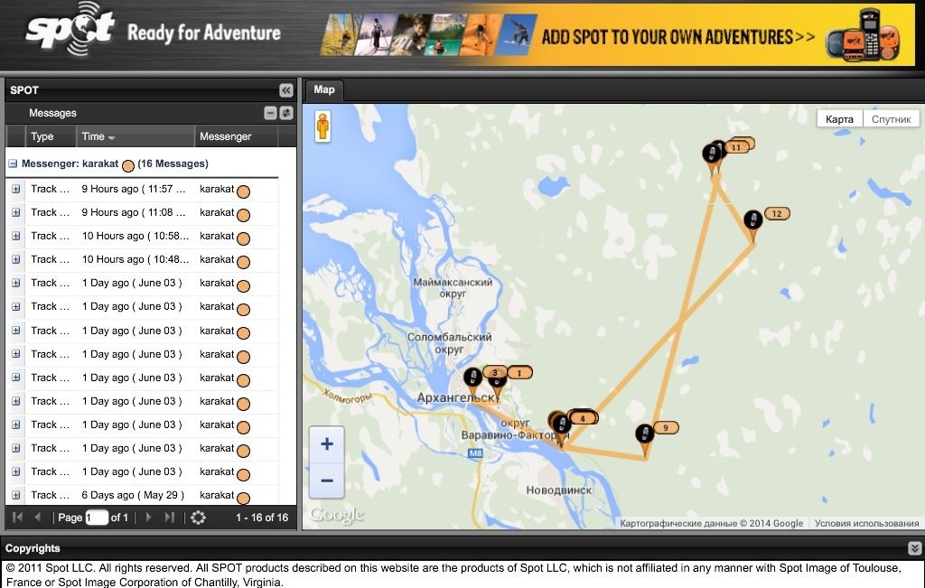

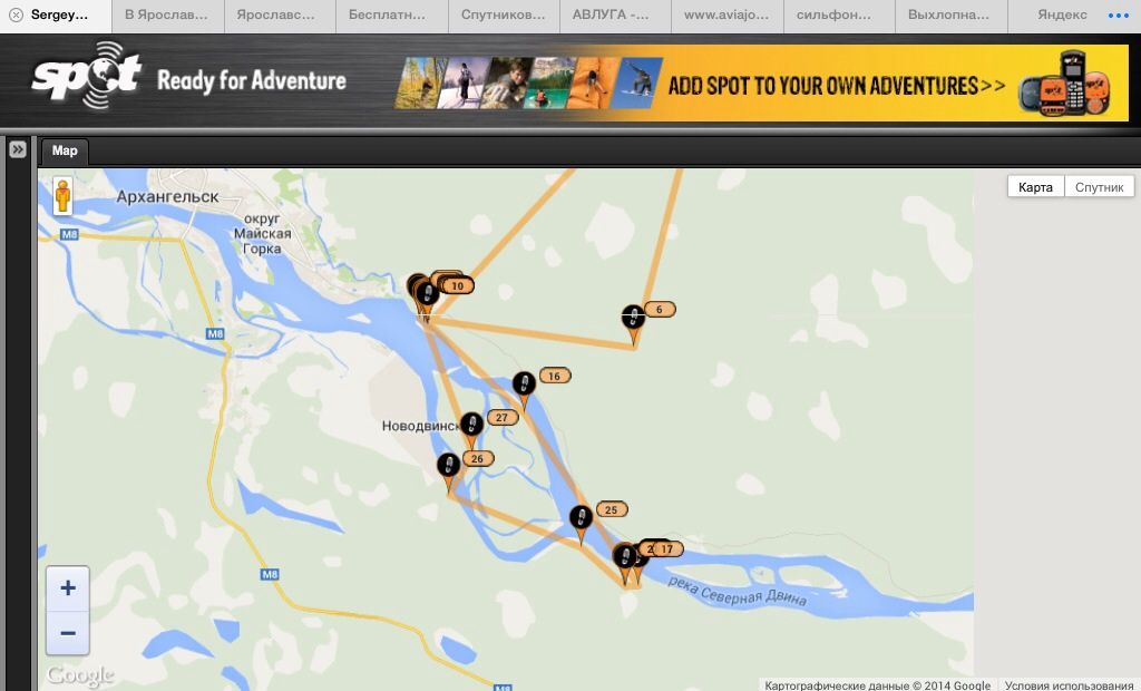

Вчера провисел над тайгой 2ч20м (на поиске).
В районе 10 точки не меньше часа крутился.
Кабина открытая (радиопомех нет) за индикаторами SPOTA следил - всегда были зеленые и исправно мигали.
Почему в районе поиска всего ДВЕ ТОЧКИ ???
Батарейки перед вылетом поменял.

Вероятней всего Вы используете спот3 у него встроена функция, если Вы примерно в одном месте, то он не отображает последующие точки, когда перемещаетесь начинает отбивать

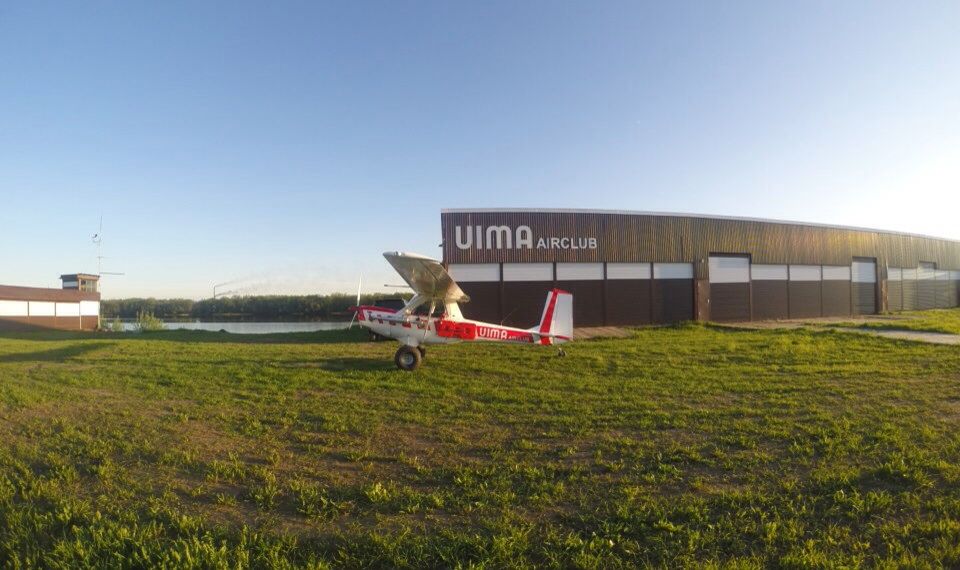

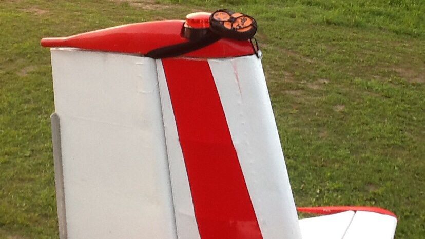

Может SPOT примотать прямо на киль, чтобы железное крыло ни экранировало?!

Если коротко, СПОТ нужно держать верхней крышкой в сторону спутников - вверх и в направлении на юго-запад.
Длинное объяснение - спутники Глобалстар, принимающие сигнал от СПОТ, имеют наклонение орбиты 55°. Это означает, что на широте Архангельска они всегда на юге и градусов 10 не долетают даже до зенита.
Для успешной передачи точки, спутник должен одновременно иметь в видимости и сам СПОТ и станцию приземления - ближайшая находится в Турции. Поэтому успешная передача будет только тогда, когда спутник на виден юго-западе от Архангельска. В северную полусферу небосвода направлять СПОТ бесполезно - там спутники Глобалстар никогда не появляются.

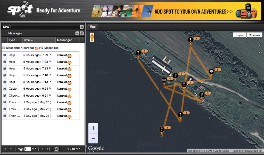

Есть еще такая картинка - при настройке SPOT перемещение было только перед ангарами и антенна  была направлена произвольно, но точек нащелкало много.
Ну он и "кверх-ногами" с некой вероятностью точки передаёт.
