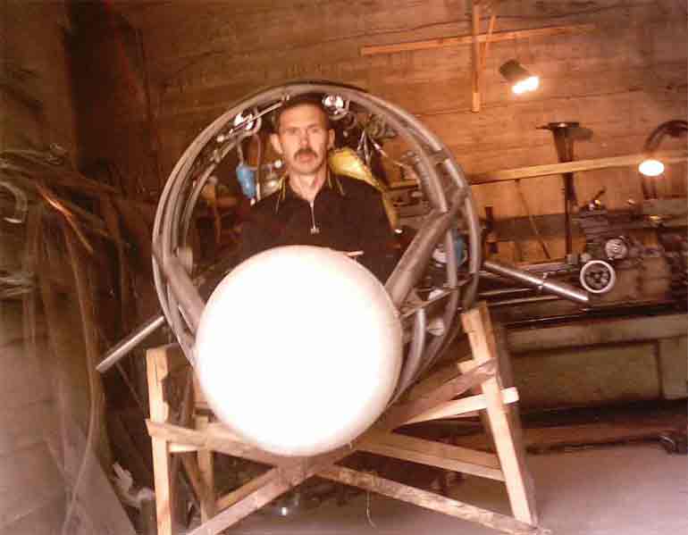

Не хватает мощности на взлёте.
убрать прокладки или укоратить цилиндр на 1-1.5 м
перейти на 98 бензин и качественное 2х ткное масло
установить впускной резонатор
поставить лепстковые клапана на впуске
поработать над каналами и окнами впуска выхлопа
расчитать!!! изготовить и установить вылопной резонатор
поменять карбюраторы на больший диамет
прибавка мощности 30% гарантированна
заменить зажигание
и только после этого можно думать про газ.
но проше двигатель найти другой чем этот тюнинговать
На фото ясно видно, что этот двигатель еле втиснулся между стоек, поскольку планировалось поставить самодельный в три раза мощней. Других двигателей с такими малыми габаритами в природе не встречается.
А теперь моё предложение ... подумать.
А что Вам мешает взлетать на "нехватке" мощности например ? Есть процедуры взлёта нормальных самолётов и на 75% мощности. Да , удлиняется взлётная дистанция при этом , но увеличение взлетной дистанции я думаю для Вас не критично ? 🙂
Увы, при нехватке мощности сей аппарат просто не взлетает, хотя на крейсер хватает вполне.
Аппарат немного нетрадиционной ориентации, поэтому при взлёте мощность в три раза больше, чем при крейсере, некий гибрид автожира и вертолёта

серьезный какой аппарат.Пожалуй тут и закись азота не справится.С таким шасси тяжело будет разбегаться
Фотографии лет 5, сейчас он стоит на колёсах и прекрасно разгоняется, но мощности действительно  маловато.
