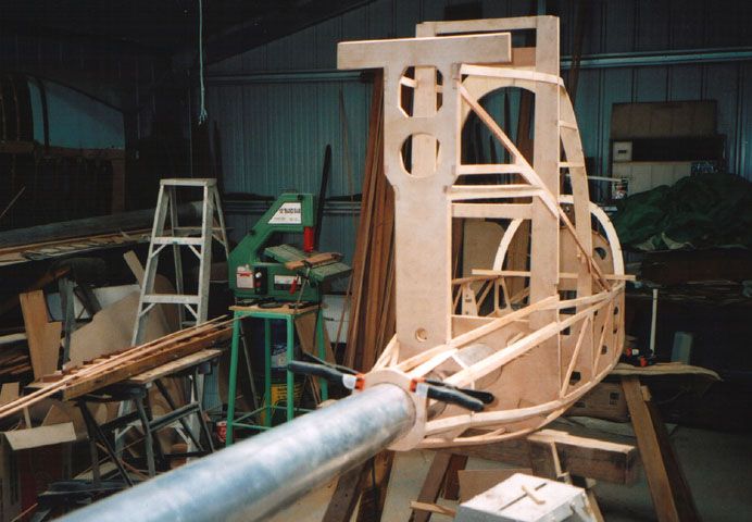

пытаюсь клеить дер 331+тэта  фанера отламывается по клею пальцами , соотношение пробовал от 10% до 15%, пробовал эд 20+ пэпа от 10 до 15%  температура в помешении 20 - херня уже задолбала. дайте ссылки или посоветуйте чем клеить, пва -  не предлагать, для самолета это не серьезно.

о деле - строю piumaproject.com  - тициано даниели автор данного планера, клеит aerolite CIBA-GEIBY , клей резерцинформальдегидной серии. чем заменить в росии?
друзья сказали, если можно чем заменить то только эпоксидкой. картинки обязательно приложу - клей остается на обеих фанерках - адгезия номальная - ломается именно по КЛЕЮ, но я готов купить TOT КЛЕЙ которым тициано клеил в 1989 году - потому что ни на одной из тысячи построеных пиум не было ни одной катастрофы и я не хочу развалиться в воздухе только из за патриотического применения клея.

этал 153, 45 отвердитель, купить можно контора эпитал называется

Для склеивания дерева я использую:
90% К-153 - 10% ПЭПА
или 80% ЭД-20 - 8% ПЭПА - 12% ДЭГ-1
Для запонения швов использую мелко просеянные опилки (через сито для муки).
Склеиваемые поверхности тщательно очищаю щеткой и обезжириваю БР-1 (калоша).
Хотя, справедливости ради замечу: мои машины - в основном пластиковые, дерево - а точнее фанера - склеивается со стеклопластиком. Например, у самолета С-400 набор фюзеляжа - сосновые шнангоуты и стрингеры, к которым приклеивается стеклопластиковый сэндвич. Килевой брус и форштевень - переклейка фанеры.

Я сам на Эд-20 всё клеил с опилками, только сначала чистной смолой надо склеиваемые поверхности намазать, а потом смолой с опилками по консистенции как сметана опилок надо класть, и ещё на отрыв клеевые соеиденения плохо работают.

растяжение, сжатие, сдвиг!!! - в любом случае если клей работает то из одной из склееваемых частей вырвется часть дерева , НО НИКОГДА В АВИАЦИИ соединение не разломится четко по клею - это принак некачественной склейки
ps когда я клею деталь то паралельно я клею этим же составом клея деревяшки - потом деревяшки ломаю и если они выдержали испытание то я деталь не переделываю - и я приостановил изготовление планера потомучто на особо важной детале клей не работает

в данный момент я пытаюсь склеить шпангоут на который крепится двигатель и на который придется максимальная вибрация

похоже только возможно это модификация - два задних шпангоута у меня немного другие - как раз сейчас проблема возникла с тем шпангоутом куда двигатель крепится

С эпоксидкой все ясно - клеи, если эпоксидка не левая.
ПВА.
Я склеил на прошлой неделе 4 образца фанеры на пва д3 (момент супер пва д3)
на 2-х образцах сжатие примерно 0,4 кг/см кв
на 2-х других - примерно 2 кг/см кв
Каждую пару образцов сломал:
"на отрыв"
"на срез"
в итоге все образцы сломались практически одинаково - оторвался и обломился крайний слой фанеры. По клеевому соединению НИГДЕ ничего не оторвалось.
Могу прикрепить и фото, но поверьте на слово.
С учетом того, что фанеру в напряженных местах все равно требуется фиксировать саморезами для включения в работу верхних и средних слоев, получается соединение фанеры на ПВА типа Д3( водостойкий)вполне можно применять.
