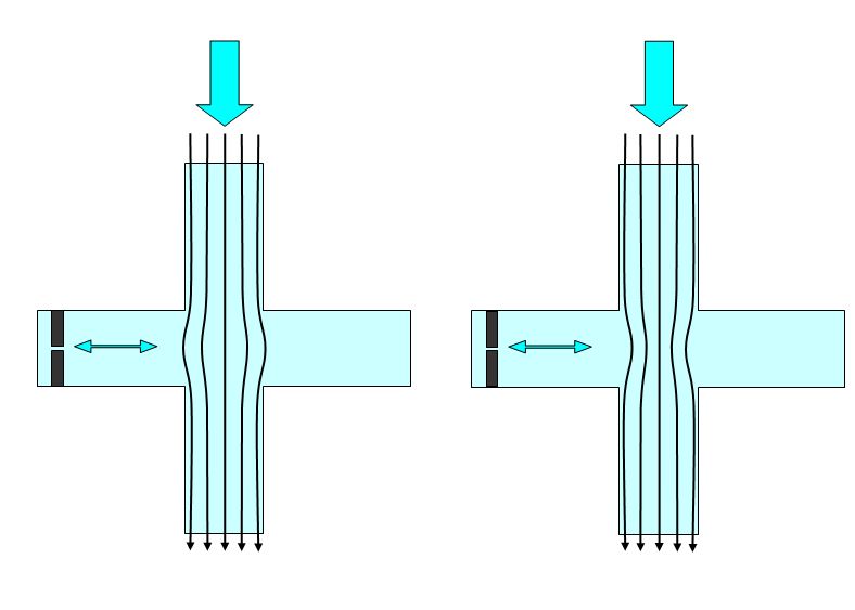

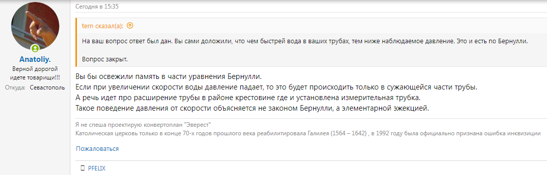

Вы бы освежили память в части уравнения Бернулли.
Если при увеличении скорости воды давление падает, то это будет происходить только в сужающейся части трубы.
А речь идет про расширение трубы в районе крестовине где и установлена измерительная трубка.
Такое поведение давления от скорости объясняется не законом Бернулли, а элементарной эжекцией.
Во-первых, в формулу Бернулли не входят никакие расширения или сужения потока или трубы. Из характеристик течения в неё входят только скорость, давление и перепад высот. Вы измеряли скорость воды в крестовине в том самом месте где якобы расширение ? Если да, то чем.
А если не меряли, то откуда известно, что там поток расширяется?
Во-вторых: даже если предположить, что там поток расширяется, то каким образом это нарушает принцип Бернулли? Можете внятно объяснить?

В случае практически несжимаемой воды при изменении сечения трубы изменяется скорость её движения в канале (в трубе с местными изменениями проходного сечения).
Из за большого объема ёмкости (около 6 кубов) и малого расхода воды давление и перепад высот можно считать на коротком промежутке времени постоянными.
Скорость движения воды по трубам с местными переменными сечениями можно вычислить исходя из её неразрывности, площадям поперечного сечения внутреннего канала и по расходу воды на выходе из трубы.
Давление в крестовине измеряется водяным манометром (в измерительной трубке) по высоте столба жидкости.
Поток расширяется согласно геометрии внутреннего канала.

В крестовине у вас стоячая вода по бокам потока. Нет никакого его расширения.

Вот и изобразите как там протекает вода в крестовине.
Слабо изобразить?
Рисовать не умеете?
В Оксворде такому не учили?
В пособии для обезьян этого не можете найти?
В боковом отверстии трубки Прандтля статическое давление равно статическому давлению в невозмущенной зоне несмотря на буйство бернуллепочитателей.
Не суйте Прандтля в обсуждение крестовины.
Еще раз: если формула Бернулли в крестовине не работает то какие вычисления по ней оказываются неверными? Несите их в студию.
Дорогой мой. Формула Бернулли она про давления и скорости, а не про картинки.
Показывайте расчетами, где именно формула лажает.

Вот и подумайте что там твориться в крестовине.
Просил же Вас, если не нравятся мои рисунки, то представьте свой правильный, и тогда продолжим разговор.
