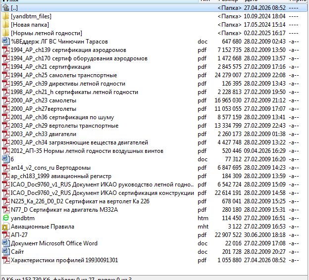

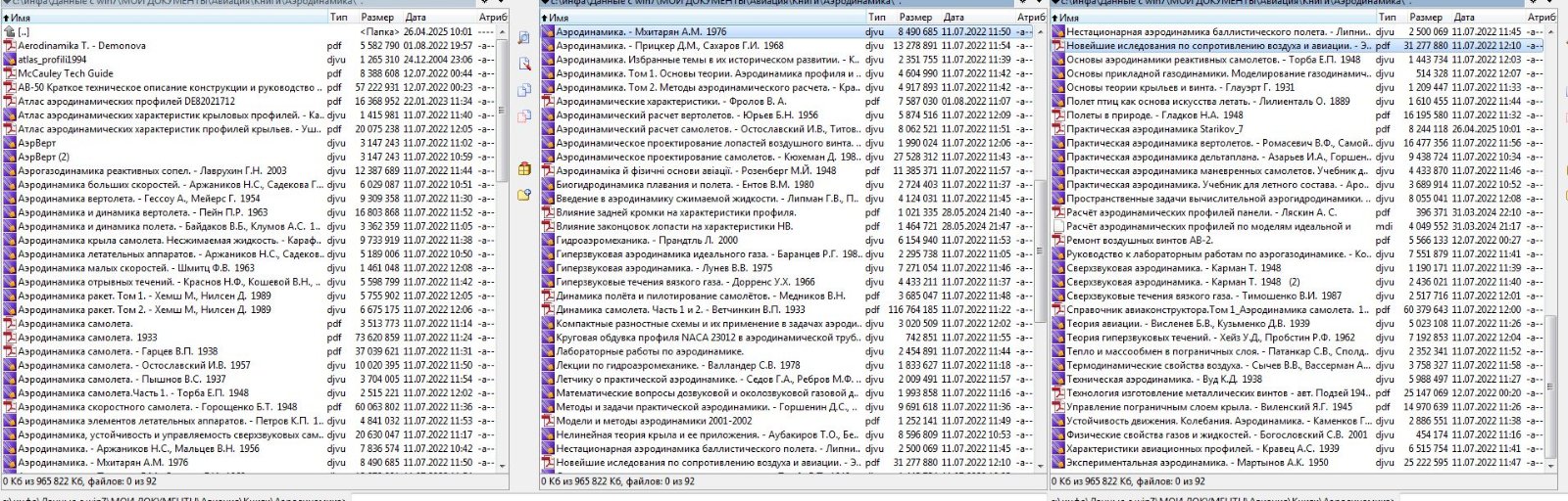

Зачем мне записываться в библиотеку ?
У меня и своя есть.

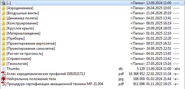

Вот вся библиотека по разделам :
А вот только то, что в папке по аэродинамике :
Какую книгу Вы мне порекомендуете в качестве аэродинамической "Библии" прочитать ?
А еще отдельно есть вот это :
