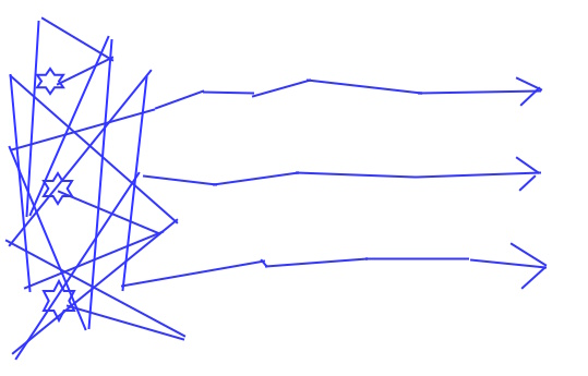

Вопрос то был об этом: есть плоская поверхность, сверху вдоль нее - параллельный ей, поток воздуха. Скорость потока неизменна. Все вы, утверждаете, что будет ПС из-за пониженного (но не изменяющегося) давления сверху.
... атмосферного снизу.
Каков механизм образования пониженного давление на верхней поверхности?
Чтобы молекулы потока воздуха двигались в среднем вдоль горизонтальной поверхности, их средняя горизонтальная составляющая скорости должна быть равна скорости потока, то есть больше, чем средняя горизонтальная скорость (нулевая) окружающего воздуха.
Если (ключевое слово) мы считаем, что воздух в потоке имеет ту же температуру что и атмосферный, то это значит, что средняя вертикальная составляющая (перпендикулярная пластинке) скорости молекул воздуха должна стать меньше, чтобы средняя кинетическая энергия (температура) была как и у окружающего воздуха.
Если же нагнетатель потока нагревает воздух значительно, то картина будет существенно зависеть от величины этого "значительно".

То, что я описал выше через МКТ — на языке сред будет именно Бернулли. И там и здесь все опирается на закон сохранения.
