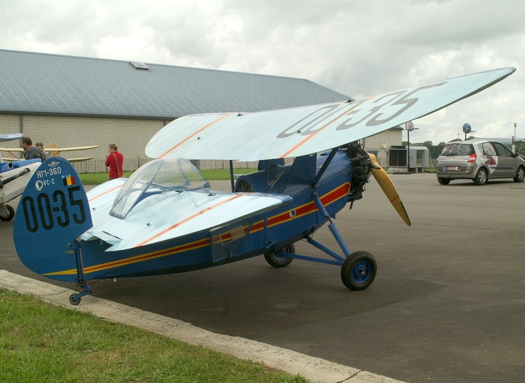

Относительно связи управления относительно осей Х и У на блохе я уже писал.
У Минье не получилось освоить нормальный самолет "Потез 43".  В общепринятой технике пилотирования ему казалось слишком сложным  справляться с тремя каналами управления, совершать взлет и посадку значительно меняя при этом  угол между осью с-та и горизонтом. Он, например, боялся перепутать направление крена на вираже, срыва в штопор, опасался вовремя не выправить крен и скользнуть – словом, имел весь букет опасений, присущий многим людям в начале летного обучения. Снабдив «блоху» излишней устойчивостью по крену (сильно отогнув концы крыльев кверху) он получил неустойчивость по курсу (рыскливость), на которую Вы с Айваром обратили внимание. На всех поздних моделях и модификациях «отогнутые уши» уже поменьше, а на «Пушели» их нет совсем. Как говорил Н.Е.Жуковский: « Пусть самолет будет менее устойчив, но хорошо управляем, тогда летчик всегда сумеет выправить опасный крен. »
neil
это на фото самолёт,на котором учился Минье? Ух ты,не знал этой истории! Какие интересные решения выплывают из фобий и опасений:))
Да, уши только осложняют конструкцию крыла и его обтяжку, а стабильность Блохи на видео просто поразительная,  такое рысканье носом нечасто увидиш..
Летадло,я кажись понял назначение тех закрылок,перечитал ещё раз: это и закрылки,и триммера и даже немного элероны!
Так что ваше стремление вполне логично, гляньте по линку как народ извращается: для захода с боковым ветром ВРУЧНУЮ выставлять каждый закрылок экстра. Апупеть. А если ветер резко изменился? Самолёт ведь не по рельсам едет
