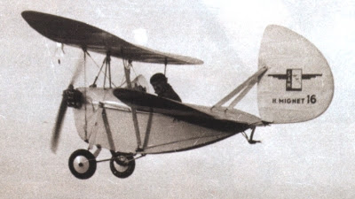

neil
Кстати,в свете моего вопроса "почему рульи на заднем,а не на переднем крыле" ,  интересно вспомнить и о таком великом блошином человеке,как швайцар Луис Косенди,строивший Блохи-планера ( с них и Минье начинал) , и участвовавший в усовершенствовании Блохи.
Когда выяснилось,что при высокой скорости Блоха норовит войти в пике,то:
1. Минье предложил И заднее крыло посадить на шарнир (где-то я видел чертежи) ;
2. Перрин предложил третье крылышко на киле;
3. Косенди предложил "Щиток Косенди" ,что мы и видим на хребте НМ.16 :
НМ.14 Косенди, здесь уже виден встроенный в крыло щиток:
Статья о планерах Косенди, дабы не затерялась:
http://claudel.dopp.free.fr/Les_planeurs/Descriptions_planeurs/Cosandey%20Pou%20Planeur/Cosandey_Pou-Planeur.htm
И дискуссия:
http://www.retroplane.net/forum/viewtopic.php?t=2327&postdays=0&postorder=asc&start=0
(можно перевести в гугл-транслейт французский->русский)
П.С. Интересно, что конструкция киля идентична с НМ.16
