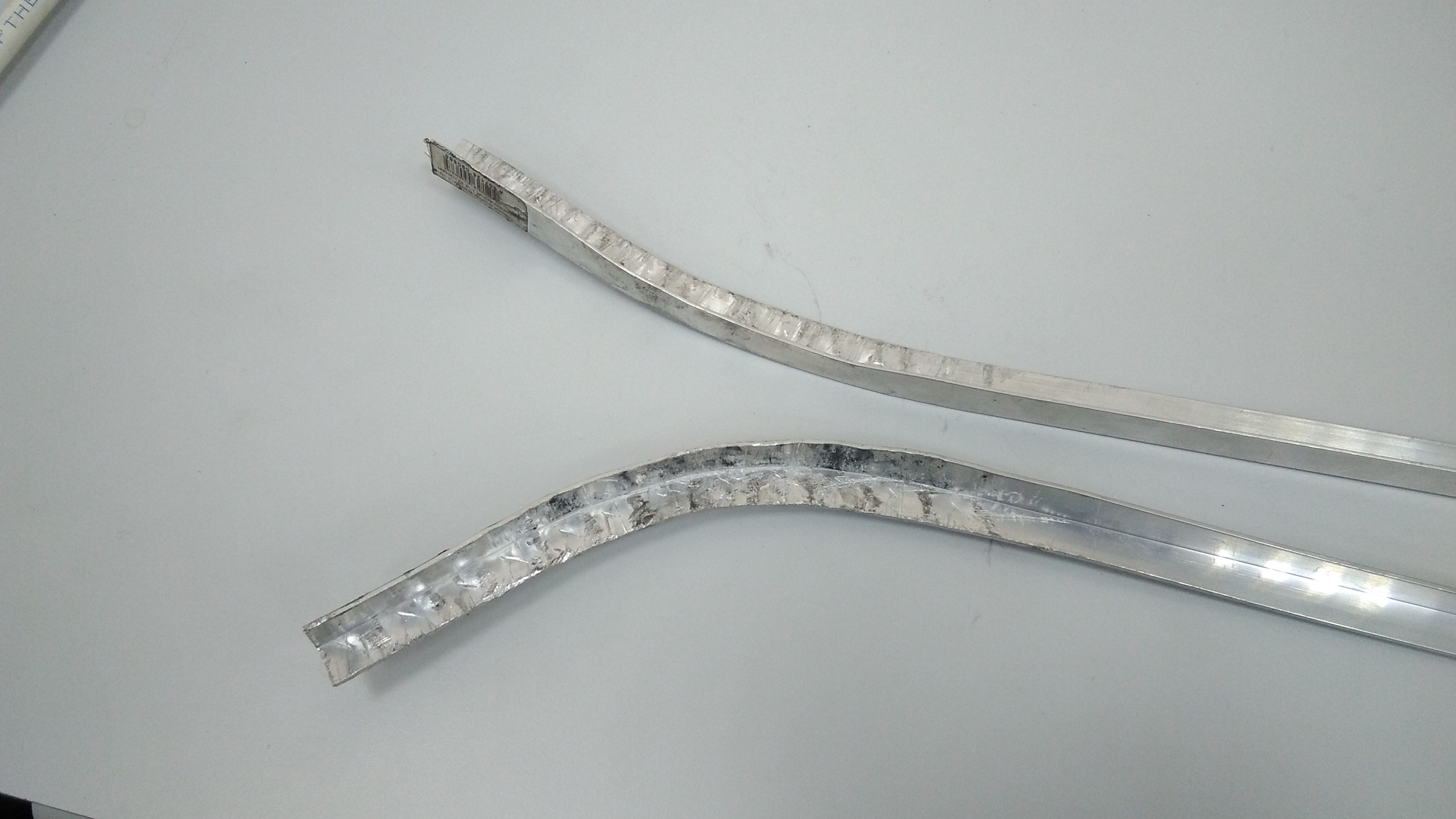

добавлю фоток.  Процесс по дюралевым нервюрам пошел, делать довольно приятно, по времени полчаса на сборку нервюры.
Можно подробнее по технологии изготовления нервюры из уголков? Видно смятости на нижней стороне уголка, а такой кголок нагрузку на изгиб уже не держит, и на растяжение тоже, так как гофра играет.
Так как планирую нервюры делать по той же технологии, экспериментирую со сгибом уголков из АМГ, так же с формированием гофра на нижней части и последующим распрямлением с расклёпом по округлой форме. С дюралью не пробовал, но он должен сыпаться после такого. А АМГ после расклёпки помятостей становится почти такой же жёсткий как и прямой до этого. Конечно чисто прямая балка крепче, но с мятой кромкой уступает в несколько раз по усилию на сгиб.
Пробовал на 10х10х1.2 и 12х12х1, 10тка жёсче и сгибается под меньшим радиусом, 12шка мягче и гнётся быстрее. Но главное проклёпанные изгибы не пружинят.
Есть опасность получить неожиданные усталостные трещины в первом случае как у Алексея, или во втором как у меня? Спасёт ли вклёпка в ферму нервюры шаблон из плоской тонкой пластины которая не даст изгибаться кривым внешним уголкам фермы? Например из 0,4мм дюраля, или 0,35мм стэфа?
