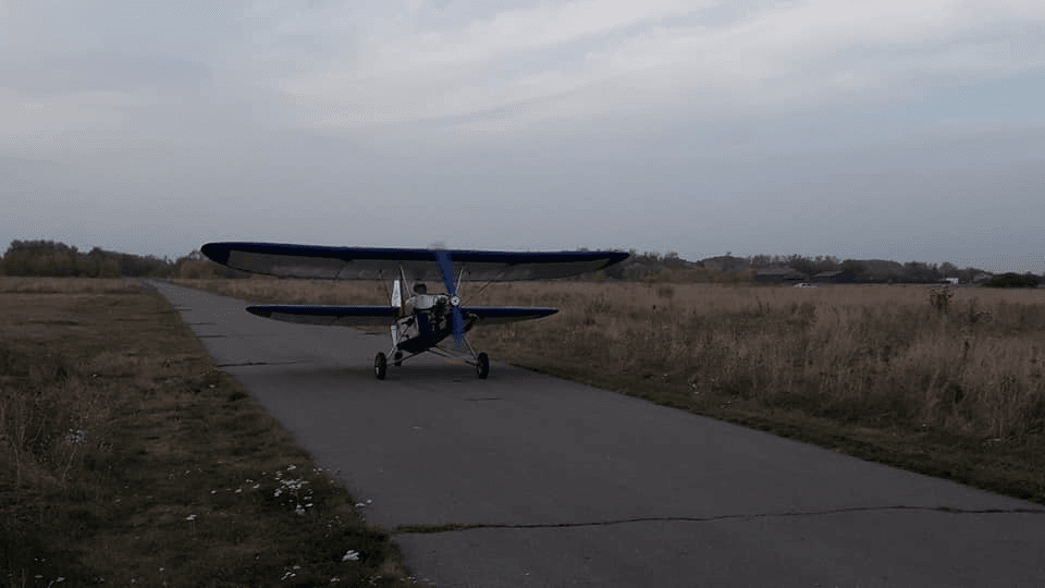

Жара и грозы никак не дают снять характеристики нового винта Димы (Ядерного комара). Предварительные характеристики: максимальные обороты - 6100 - скорость - 155-158 км/час. 5100 - 130 км/час. 4600-4800 - 100 км/час. Статическую тягу не измеряли... Летали в своё удовольствие. Видео -
Большая скорость блохи не будет влиять не только на разрушение конструкции,но и на влияние одного крыла на другое при маневрах вверх и вниз?Боюсь ошибиться,но с 503м ротаксом у них макс .скорость 120км.ч. По нм 293.

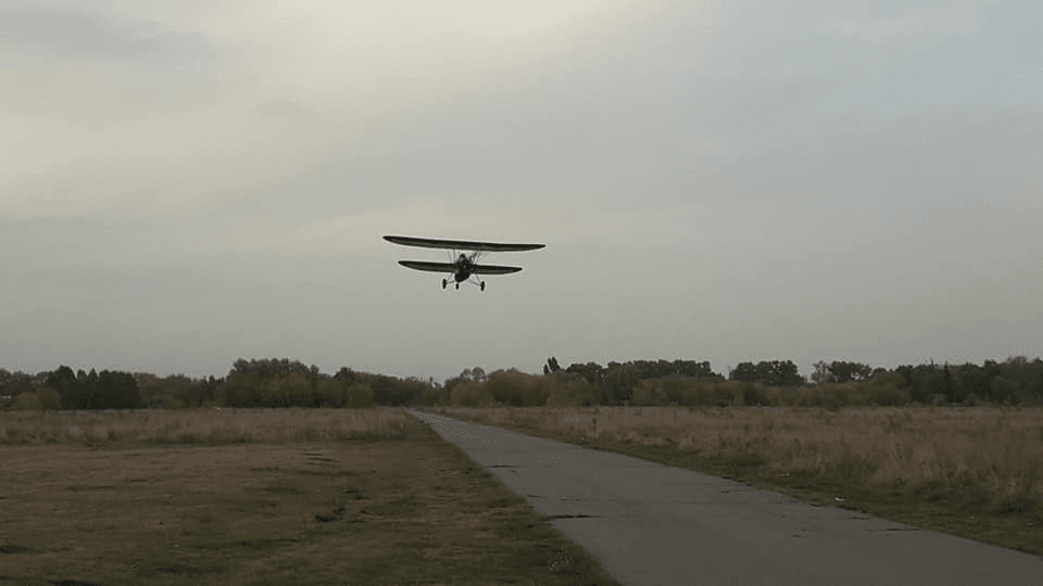

Обновлю ветку. Блошка летает, обрела редуктор ротакса, правильный резонатор, раздвинули крылья немного, увеличили зазор перекрытия до 13 см. Все супер, полетела лучше, лучше планирует, обороты в крейсере упали с 5300 до 4700,
По прежнему ведем группу в ФБ, Facebook Gruppen , сегодня опробовали взлет/посадку с палубы, блошке хватает 50 метров для взлета, в группе есть видео.

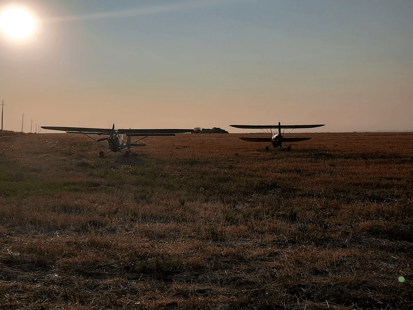

решил немного внести изменения в 293ю, крылья с дюралевыми нервюрами, законцовки прямые, фюзеляж удлинил на 20 см, чтобы было больше полезного места, т.к. приходится все равно мотор сильно выносить вперед. Смысл сделать технологичней, по возможности легче, но скорей всего не выйдет, вес в узлах, а от них не уйти. Увеличенная площадь, плюс потолще профиль, надеюсь минималку снижу, хочу взлетнопосадочную скорость уменьшить. Короче мыслей много, скоро займусь им поактивней, буду выкладывать процесс
