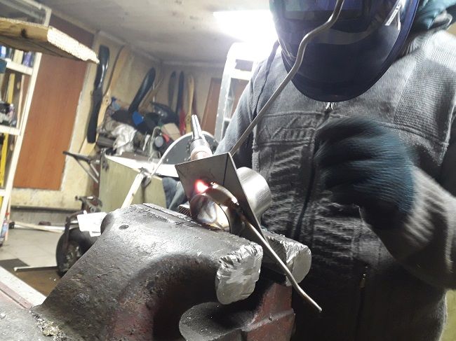

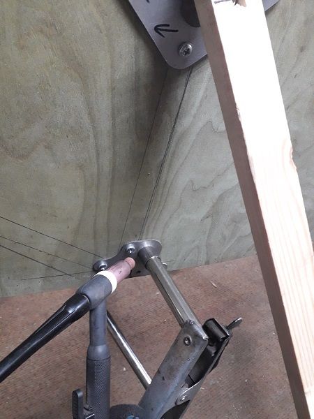

ну вообще то не принято так делать, это слабый пластик, тем более что с ним будет на морозе, технология привлекательная, но по прочности хз, хотя с 85 года крылья, и ничего. Жаловались на то, что нервюры без нагрузки когда лежат деформируются, сгибаются, но на крыле, если посмотрите между лонжеронами крестом натянута лента, чтобы нервюрки не крутились. Сразу скажу, что в оригинале крыло так не сделать складным, лобика нет и жесткость на крутку обеспечивается двумя опорами и двумя управляющими тягами, четырехподкосная схема.

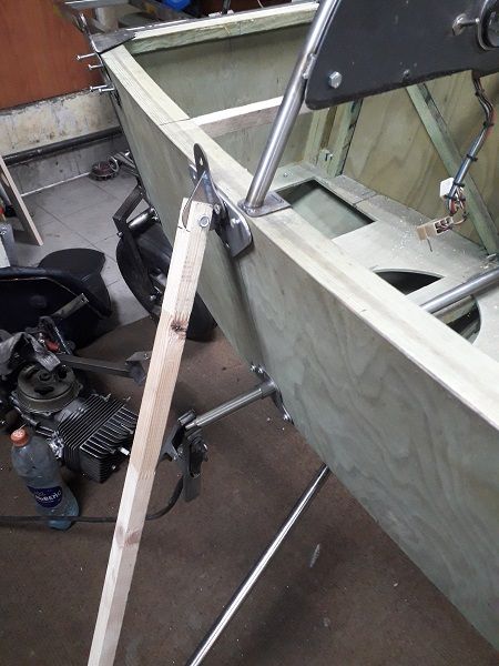

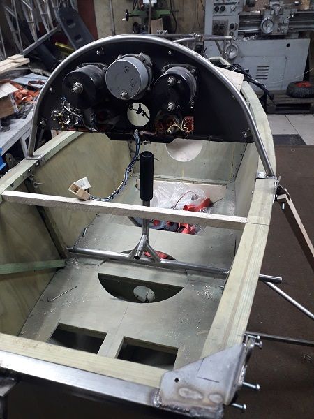

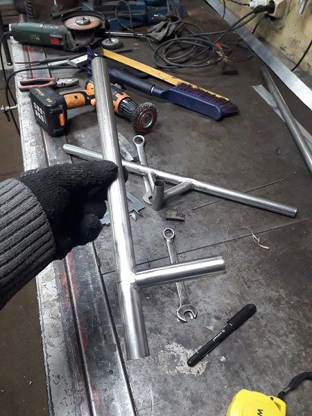

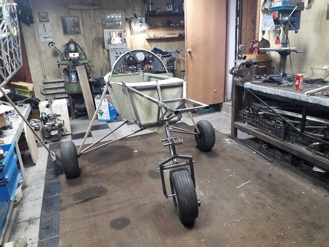

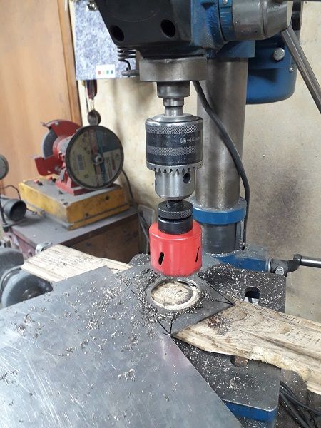

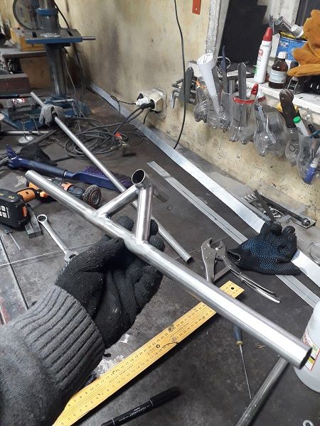

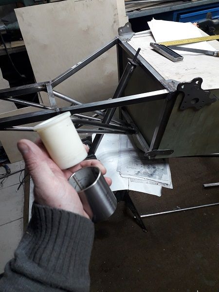

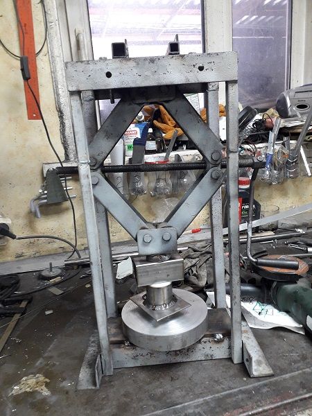

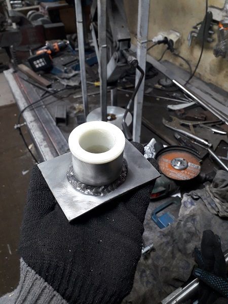

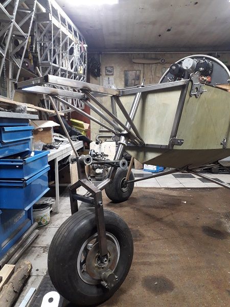

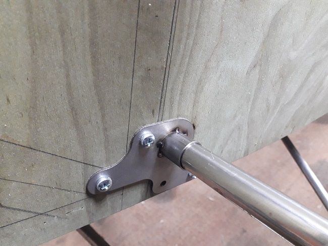

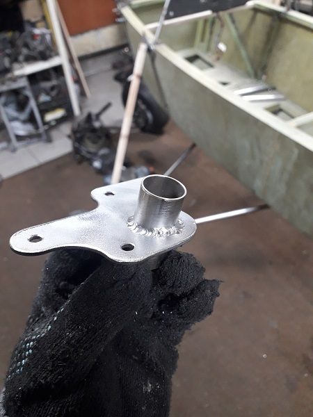

добавлю фоточек
