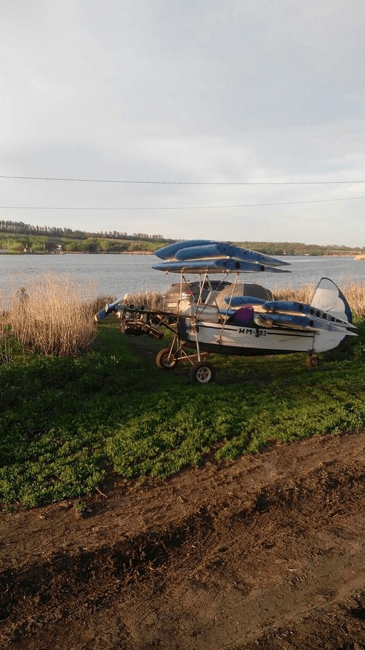

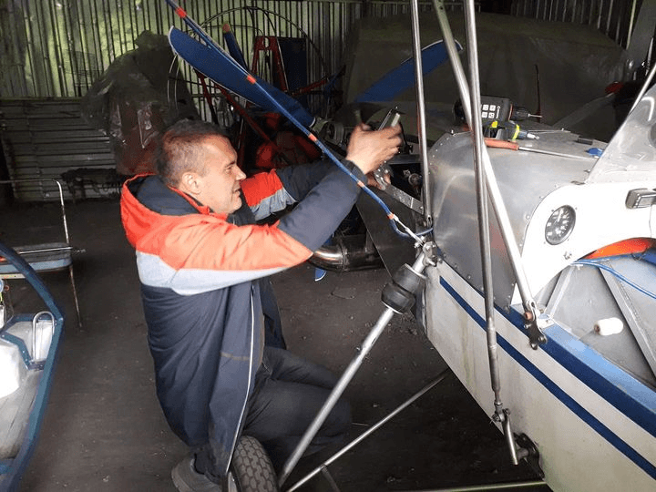

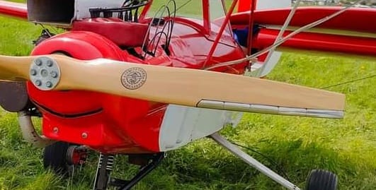

Моя блошка тоже хорошеет.Обзавелась новым трехлопастным винтом.Прет как танк.Набор 4 метра в сек на оборотах 5800.Если 6200 ручка лезет в живот только держи.Летал на рыбалку вещи брал с собой.Палатку спальник пенку еду выпивку .Распихал по фюзеляжу привязал к стойкам.Прошу Алтухова выложить видео сюда.Оно есть на фейсе в блошиной ветки.Сейчас дошли руки до капота основное закончили.В планах автономное путешествие со всем барахлом на три денечка.

нее, эта блошка Андрея, он налетал на ней уже столько, что смело может консультировать по ней, в России у него наверно самый большой налет на блошке. Дракошу довожу понемногу, времени не хватает на все )))))
