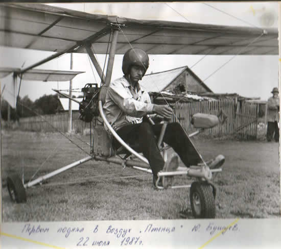

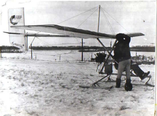

воздушный мотоцикл, - это аналог дельталета с трехосевым управлением. То есть, как правило, открытая или полуоткрытая кабина, легкость конструкции
Вот Птенец-1 то, что соответствует вашим требованиям. Антис тоже не плохой вариант, о нем читаем здесь http://www.reaa.ru/cgi-bin/yabb/YaBB.pl?num=1261711185

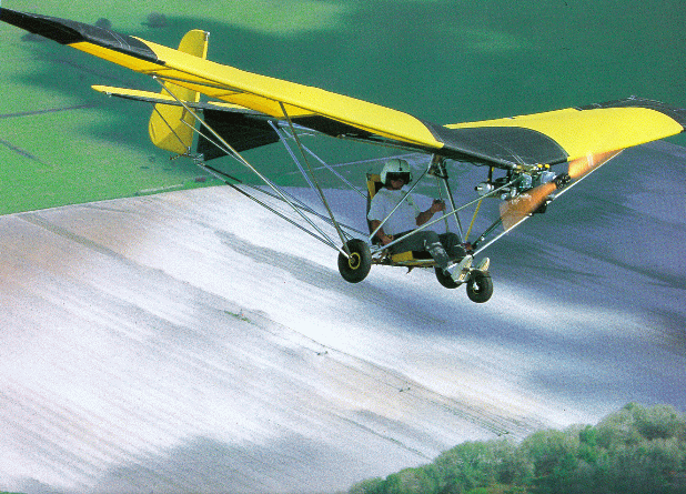

Ну Weedhopper вроде как серийный, модификаций несколько...Только вот управление 2-х осевое.... ;)
