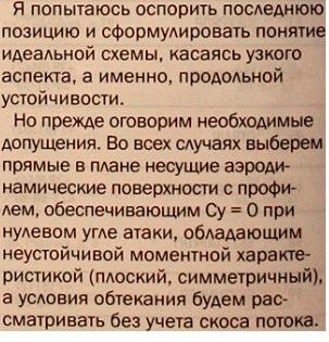

Самоориентирующееся ПГО. Триммер обеспечивает ориентирование ПГО под задаваемым углом атаки к набегающему потоку независимо от положения ЛА.
В отличие от обычных уток с заклинением ПГО поверхностей такая конструкция передней несущей поверхности лишает её дестабилизационных свойств. При увеличении угла тангажа кабрирующий момент не увеличивается, а остается на прежнем уровне и заднему крылу не надо преодолевать его большим приростом  пикирующего момента.  Затраты на балансировку ноль(помимо потерь на триммере)
Странная терминология у автора сего прожекта (...или трактата? :-?) цитирую:[highlight] заклинение плоскостей[/highlight] 😀 И почему крыло к самолёту, крепится "...[highlight]через бобышку[/highlight] (какую? :-?)", а стабилизатор, в какую-то "...[highlight]накладку[/highlight]"!!! 😀 Если уж довелось "распечататься" - будь добр, поясняй чертежами, эскизами, рисунками! :🙂 Или "согласуй" общепринятую терминологию - со "[highlight]своей[/highlight]"!
   Про тандем - полная чушь! Прочитал бы Берт Рутан - охренел бы, что его "Квики", оказывается, "[highlight]неправильно летает![/highlight]", потому как на нём "[highlight]абсолютно отсутствует[/highlight]" стабилизатор!!! 😱 С какого "[highlight]Халдабергена[/highlight]" на переднем крыле будет возникать "...[highlight]пикирующий момент на заднем, и кабрирующий - на переднем[/highlight]", что "...[highlight]обязательно потребует установку третьей плоскости[/highlight]" (и это при условии "...симетричного, имеющего..." (Нет! Такие противоречия - необходимо "документализировать", выражовываясь языком "афтара"!)???!!! Эт кто такого "[highlight]заумника[/highlight]" выпустил на свет божий ???!!! 😀
   Да-а-а! Рано ушёл из жизни профессор Жуковский (благо хоть труды по аэродинамике оставил!) :-/, "могЁт быть" и поправил бы "ентого [highlight]наукана от сохи[/highlight]"! :IMHO
Как это у него "[highlight]ловко[/highlight]" получается назвать с С[sub]у[/sub] = 0, симетричный профиль - "...[highlight]несущим профилем[/highlight]"???!!! 😀
