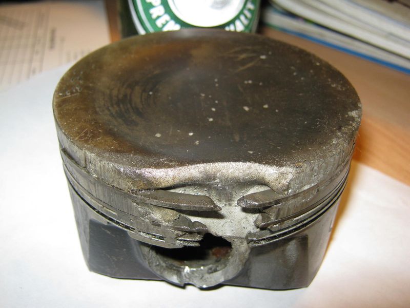

SMotors
Я люблю общаться с умными людьми!
ВОПРОС - сдетонирует ли сжимаемая горящая ТВС?
Сначала это будет выглядеть вот так:
Но и следы детонации могут появиться, если поршень крепкий.
Из-за длительного контакта с горящей смесью, материал поршня сам вступает в реакцию с кислородом.
Такое происходит в случае очень бедной смеси, калильного зажигания или чрезмерно раннего зажигания.
