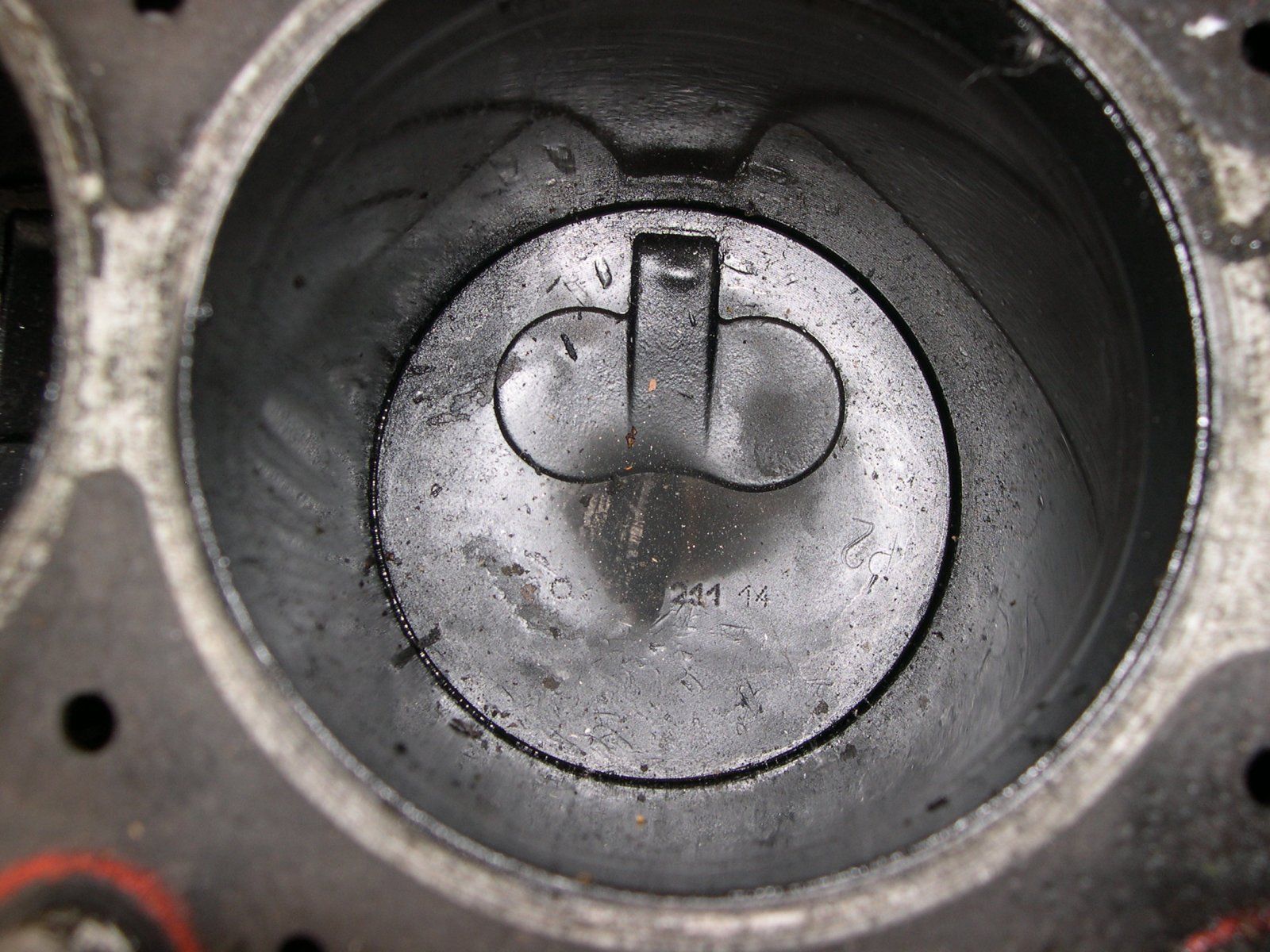

Соседний цилиндр можно назвать очень (ну ОЧЕНЬ) большой предкамерой, если есть соединение с другим.
Предложения по такому их использованию пошли ещё в 20-30-х годах прошлого века, если смотреть по патентам и а.с.
Возможности соседнего цилиндра настолько огромны, что описать их – потянет на несколько докторских. За счёт большого размера удельная площадь теплоотдачи невелика, соединительный канал можно сделать разнообразного сечения и конфигурации. Можно подавать в разные цилиндры смеси различного состава, либо осуществлять впрыск дизельног о топлива в различные моменты времени. Вариантов изрядно, каждое действие примерно предсказуемо по последствиям, но количественную оценку сделать одними умозаключениями слегка затруднительно. Называют недостатком удвоение необходимого количества цилиндров, но если их 8 или 12, то зачем их удваивать? Созданные на таком принципе двигатели показали хорошие результаты. Вполне близкие к ожидаемым/расчётным. Широкому развёртыванию исследований мешает именно многовариантность и очень слабая теоретическая проработка вопроса.
Не стану утверждать, что это «наше всё». Есть и ограничения. Время покажет. Посмотрим.
На фото видна тяга конструкторов к скрытым от посторонних глаз фаллическим символам.
Больше эта формочка ни на что не годна...

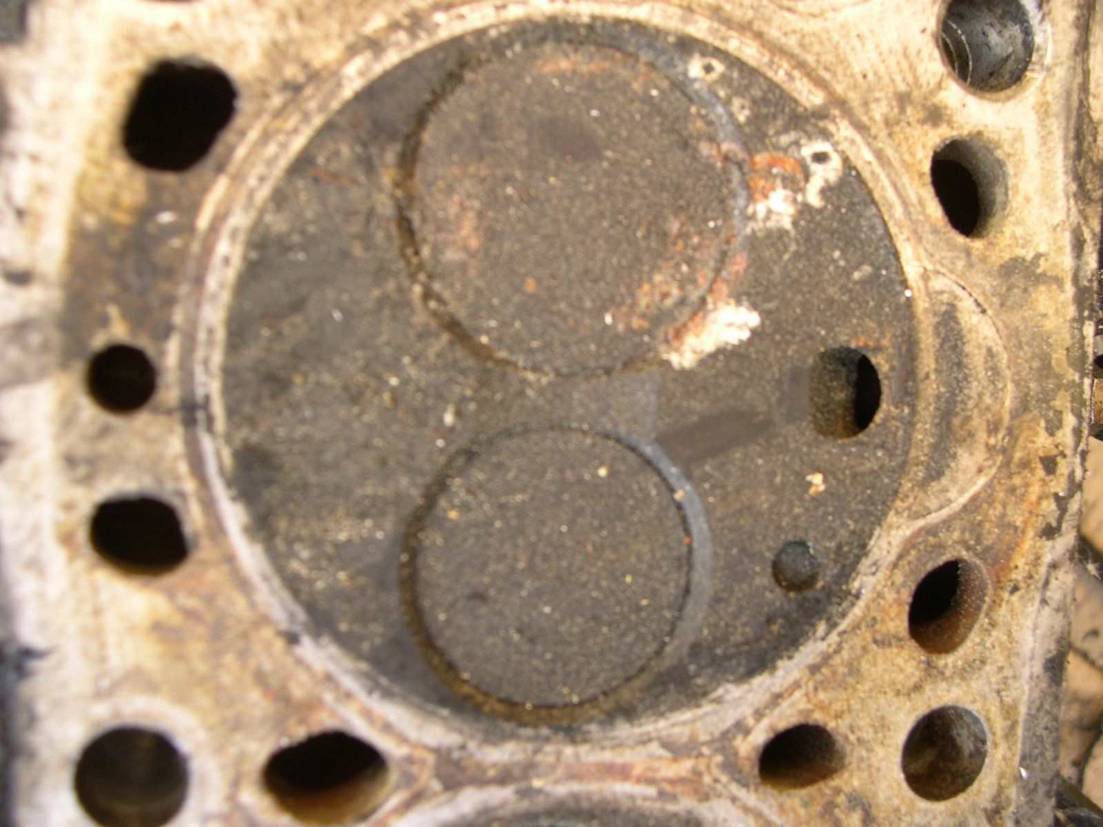

Сначала это будет выглядеть вот так:
Но и следы детонации могут появиться, если поршень крепкий.
Из-за длительного контакта с горящей смесью, материал поршня сам вступает в реакцию с кислородом.
Такое происходит в случае очень бедной смеси, калильного зажигания или чрезмерно раннего зажигания.
Не буду сильно спорить, признаки детонации могут проявляться по-разному.
Но поршень на картинке расплавлен, но не сильно разрушен ударно.
Это скорее мощный прегрев мотора.
Сначала залегают кольца, затем плавится люминь поршня.
Если вынуть поршень раньше, то детонация проявляется разрушением перемычек между канавками поршневых колец.
Но, вполне возможно, поршень действительно был прочным.

SMotors
Я люблю общаться с умными людьми!
Предлагаю договориться об используемых терминах. Тогда большинство неясностей уйдёт само собой.
Перегревом мотора я привык называть общее повышение температуры выше точки кипения ОЖ по самым разным причинам.
Предоставленная картинка, по "моей" терминологии, это либо калильное зажигание (когда смесь загорается от перегретых электрода свечи, острой кромки в камере сгорания или висящего фрагмента прокладки) либо очень бедная смесь. В обеих случаях тут имеет место, в основном, локальный перегрев деталей, как следствие, потеря прочности и вступление материала в реакцию окисления.
И наши и иностранные специалисты, часто почему-то называют всё это детонацией, хотя первопричиной может быть и калилка и бедная смесь. Детонация может при этом присутствовать, но ведь интересна именно причина.

Перегреть можно многими способами,
НО БЕДНАЯ СМЕСЬ - НЕ ПРИЧИНА!!!!!!!!!!!!!!!!
Причиной перегрева при наличии бедной смеси является не сама бедная смесь,
а позднее зажигание для этого состава.
см. ответ 4
ну наконец-то я просто начинаю посылать людей! Ведь предупреждал же! - ответ 12

Важен результат. Если от перегрева падает мощность, горят выпускные клапана и/или происходит вялое сгорание это плохо. Если же мотор красный и лопается от жара, но окислы азота уменьшаются, то СЕЙЧАС это хорошо и нормально. :)
А так детонация это и калилка и объемный взрыв и жесткая работа в дизеле и др. Все в куче...
