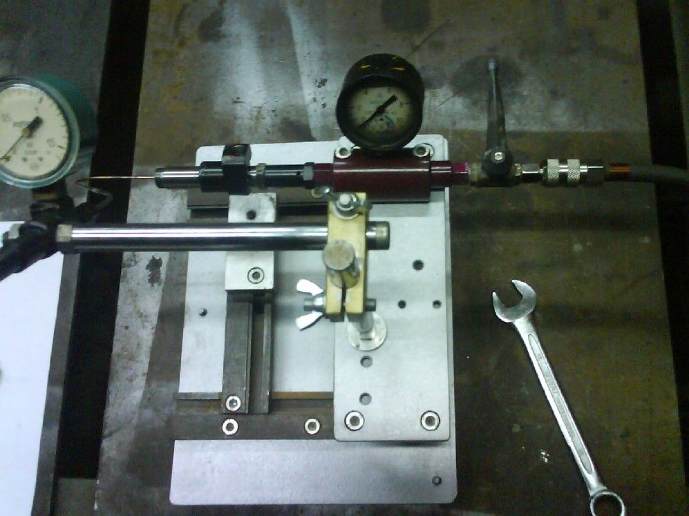

Итак: на первом фото сама установка для испытания эжекторного сопла, рабочий поток для которой создаёт обычный поршневой компрессор для малярных работ. Манометр показывает давление перед соплом, а поскольку сопло калиброванное, то зная его диаметр и давление перед ним, легко расчитать кинетическую энергию струи.
Второй манометр имеет приёмник воздушного давления, то есть показывает динамический напор, по которому легко вычисляется скорость потока на выходе из смесительной камеры эжектора.

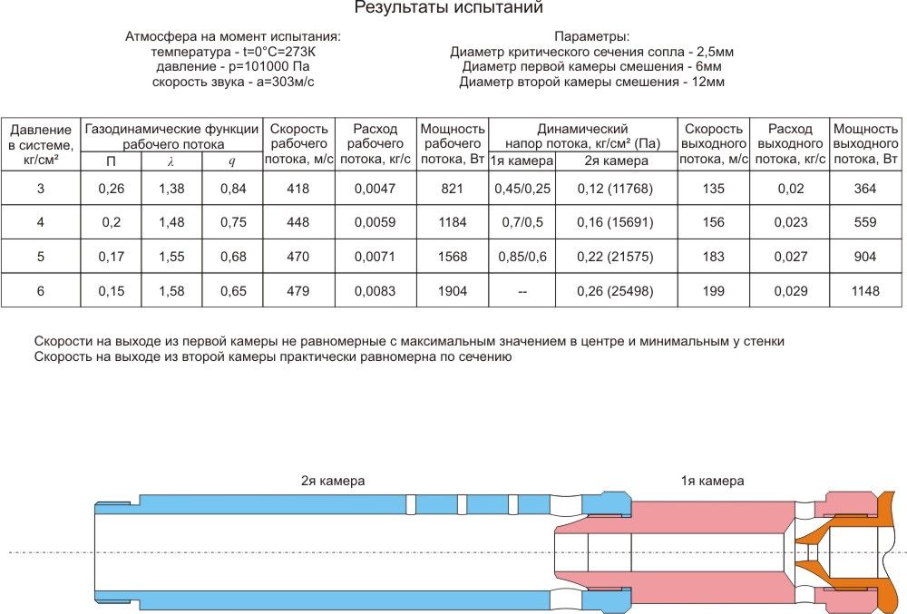

На второй картинке видны результаты испытаний на разных давлениях рабочего потока и система сопел в разрезе, а так же результаты расчётов мощностей рабочего и выходного потока.
При расчётах была использована следующая литература:
Соколов Е. Я., Зингер Н. М. "Стуйные аппараты"
Абрамович Г. Н. "Прикладная газовая динамика"
Нащокин В. В. "Техническая термодинамика и теплопередача"
Благодаря участникам Жорж и Orca мной были найдены и исправлены ошибки в расчётах рабочего потока. :cool:

Уважаемый Sixe! Для анализа приведенных Вами данных требуются некоторые пояснения по установке:
- за критическим сечением сопла имеется конический участок (по потоку) или нет? Если да, то приведите его длину и конусность или диаметр на выходе;
- длина 1- камеры?
Спасибо.
Конический участок имеется, конечно - он виден на рисунке в разрезе, угол конусности примерно 15[sup]о[/sup], диаметр максимального сечения - 3,1мм, длина - примерно такая же. Сами понимаете, что сделать точные замеры в этом месте весьма затруднительно. Это сопло расчитывалось на рабочее давление перед ним 6 кг/см[sup]2[/sup](сопло Лаваля) видимо потому на этом давлении и имеется максимальное присоединение дополнительных масс воздуха.
Длины обеих камер смешения равны шести их диаметрам. Рисунок, приведённый в таблице, сделан в масштабе, потому все размеры можно понять из него, собственно по этим эскизам оно и точилось.

У вас перед соплом поток не является установившимся ( очень близко шаровый кран) , какой смысл мерять кашу за соплом если структура потока несформировалась :-?

Итак, полученные данные, наконец-то обработаны и в сообщении #9 выложены. Как видно из таблицы, прирост расхода есть, однако прироста мощности нет, точнее есть потребление этой мощности на получение прироста расхода, что говорит о том, что данная концепция не работоспособна как силовая установка. Ну вот и подтвердились худшие предположения и бестопливного двигателя нам пока не видать.

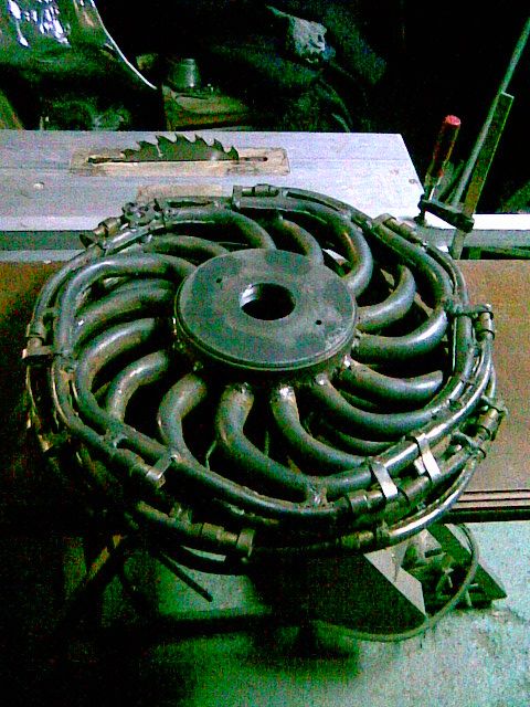

Для примера: на фото часть установки для нагрева жидкости(хотя нагревается даже просто воздух) путем простого вращения электромотором в закрытой емкости которая циркулирует по замкнутому кругу через эту турбинку.Нагревается до кипения!без всяких тэнов!То что КПД больше единицы надо проверять, (нужны точные приборы и время каковых  нет) но очень похоже что энергии отдаётся немного больше чем потребляется,по крайней мере  потребление электроэнергии по мере нагрева среды неуклонно падает! правда до каких-то пределов.Гипотетически можно добиться выхода на самовращение путём поиска сочетаний констукции-исходных параметров,но это поле непаханное!И почерпнуть информацию достоверную особо негде (вернее её очень много) но на практике не проверенная никем.
