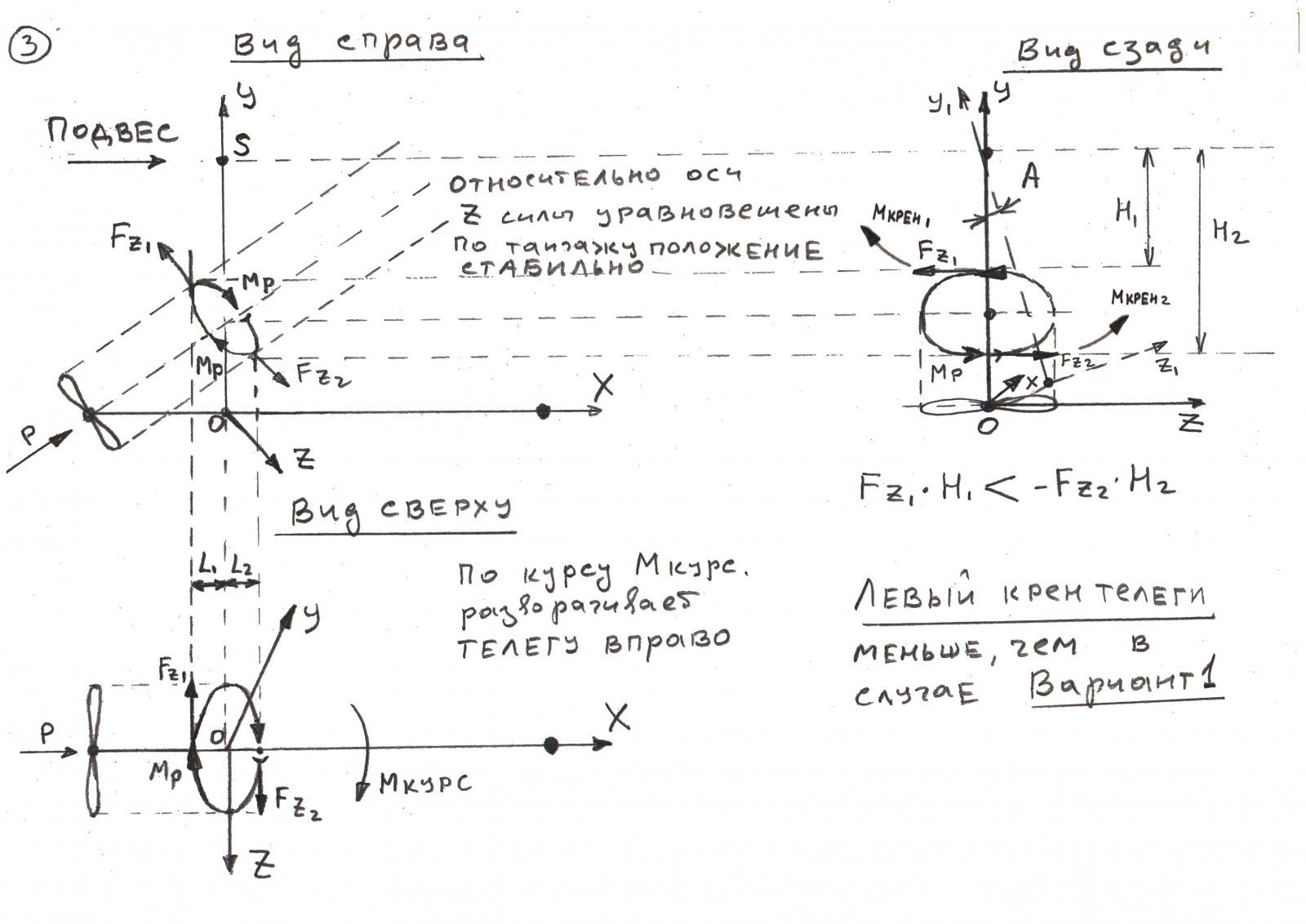

Как я понимаю, МРверт - это МРвертолёт, или проекция МР на плоскость XZ, или горизонтальная составляющая МР, или"вертолёт" на нашем сленге в этой ветке.
Вектор реактивного момента направлен вдоль оси ОХ, т.е. вдоль вектора тяги, по полёту. Поэтому он лежит в горизонтальной плоскости. Но не совсем. Ось винта направляют вниз или вверх. Вместе с ним наклоняется вектор реактивного момента, который обозначили как МРверт. Нам предлагают повернуть мотор на мотораме вокруг вертикальной оси. Всё это значит, что мы имеем проекции МРверт на увсе три плоскости координат. Самая большая проекция лежит в горизонтальной плоскости XZ.
Парадок в том, что МРверт вращает телегу не вокруг оси OY, а вокруг продольной оси OX и этим смещает килевую.

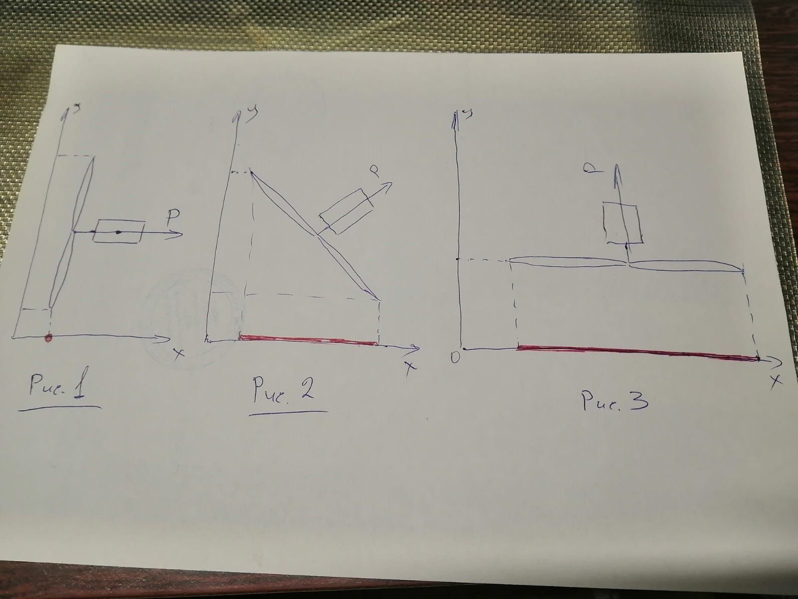

Все правильно, но есть варианты. Многие предпочитают поднимать вектор тяги вверх. На рисунке 3 варианта. 1- вектор горизонтально (о чем Вы говорите), на 2-м: поднят на 45 градусов, на 3-м: на 90 градусов. Вокруг каких осей будет работать Мр на 2-м и на 3-м рисунке? Проекция винта на ось Х обозначена красным.

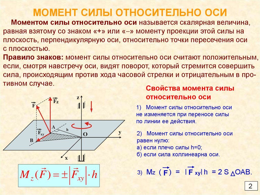

Вот правильное определение момента силы:
" Моме́нт си́лы (момент силы относительно точки) — векторная физическая величина, характеризующая действие силы на механический объект, которое может вызвать его вращательное движение. Определяется как векторное произведение радиус-вектора точки приложения силы".

На движущемся в пространстве теле условно считаем, что ЦТ неподвижен, а иначе придется рисовать еще кучу сил: реакция опоры, сила сопротивления, инерции и т.д. Поэтому применяем связанную систему координат, где нет необходимости рисовать дополнительные силы. Моменты будут работать относительно осей.
Согласен, но есть и другие варианты определений, не меняющие смысл. А вот правило буравчика здесь не применимо. Основное применение правила для определения протекания тока в проводнике, а в механике уже нужно указывать направление резьбы винта.

Здесь показана механика возникновения Мр верт. (обозначено как Мкурс. на виде сверху)
