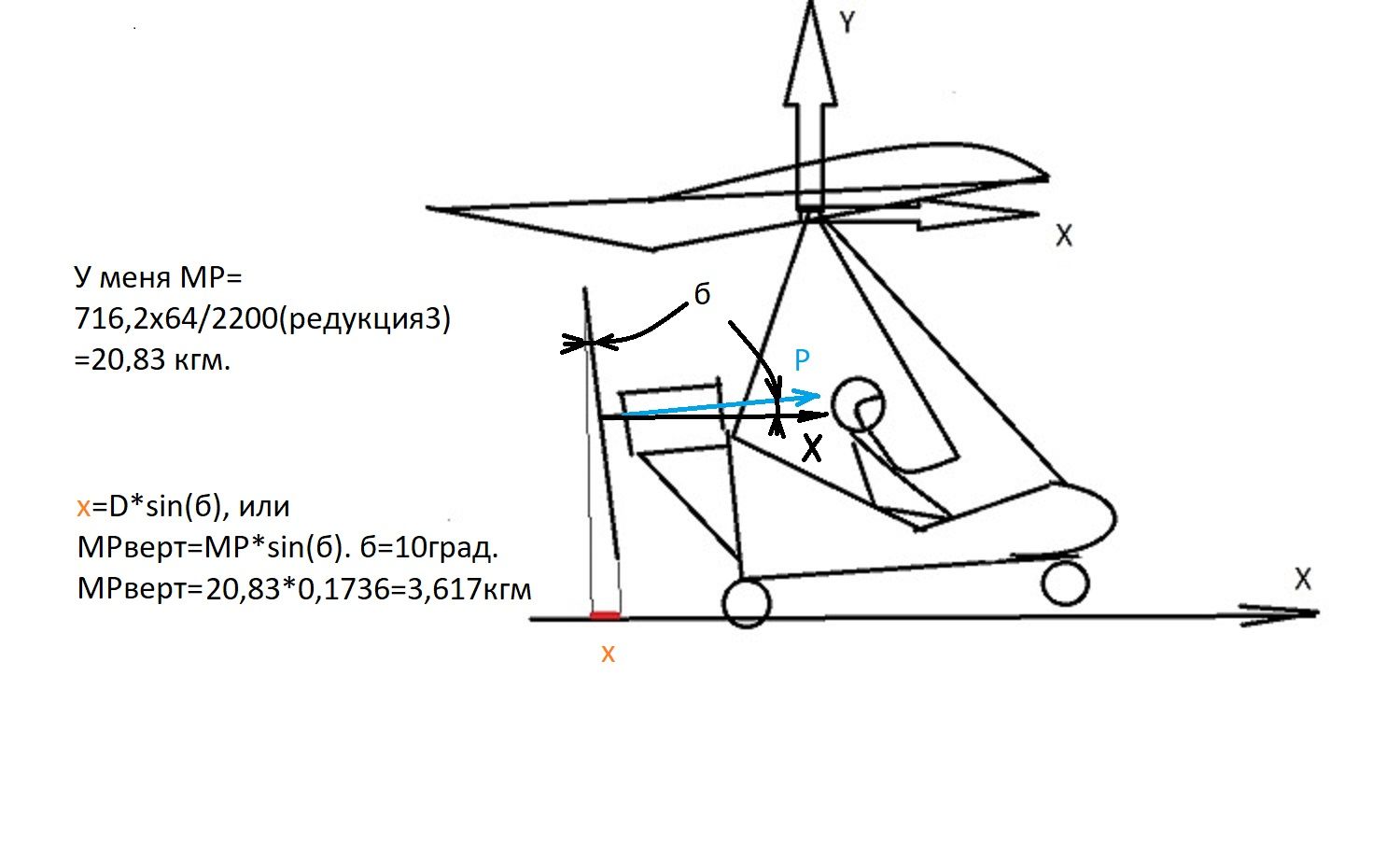

D - диаметр винта, Р - вектор тяги, б - угол между осью винта и направлением полёта в воздухе.
Для своего аппарата замерил и посчитал.

Пожалуйста, прокомментируйте, как Вы посчитали МР? (Что означают числа в формуле для МР?)
МР(момент реактивный)=716,2(известный коэффициент)*64(л.с. мощность мотора)/2200(об/мин обороты винта)=
20,83кгм
Остальное вроде понятно из школьной геометрии.
Результат МРверт= 3,617кгм похож на практические усилия, насколько мне помнится, по сохранению соосности поплавков с крылом (на гидроварианте).
mdp-shnik
Обороты следует брать как угловую частоту 2*3,14*n, где n - частота об/сек. Момент получится в единицах н*м.
Поучим 64*735/3,14*(2200/60) = 408 н*м = 42 кГ*м. А это весьма много.
Здесь я принял, что 1 кВт = 1,36 л.с.
