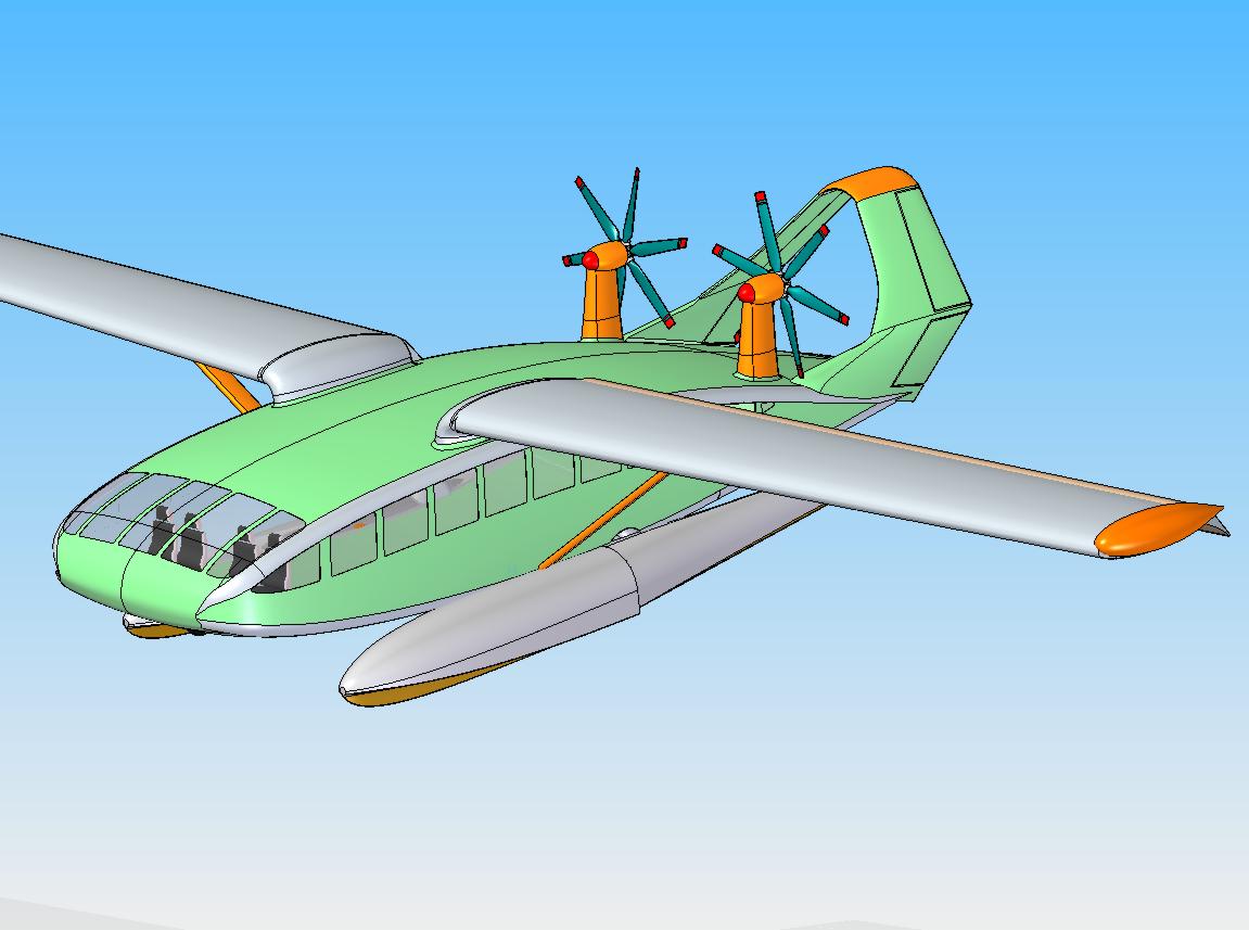

    Вот - такой же "пузырь" как и у вас...  (с кучей кубометров на человека)
    Но подкосов там что-то не видно...

Этот самолет проектировался под заказ. им нужно было, чтобы крылья складывались, чтобы как на аэроглиссере гонять. Я им говорил про лобовое сопротивление, он им скорость не нужна, разход бензина не важен. Я тогда подумал: что ни все такие как я, самолет в богажнике возить. :-[
    Клиент всегда прав - тут я с вами согласен...
   Вам же ещё и на руку...   Налетаются на этом - прибегут за новым (более лучшим)
Потерялись они, гдето в Индии, и проект завис. Я бы себе такой сделал, только по меньше и морду бы скруглил.
