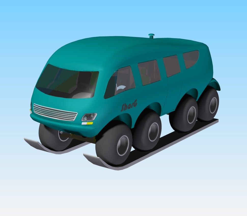

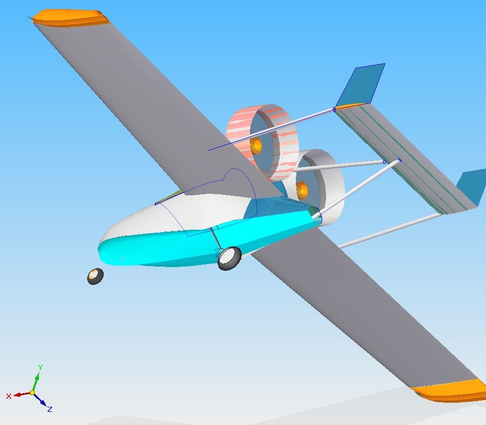

Несущий фюзеляж и высокое аэродинамическое качество.
Я бы себе такой сделал, только по меньше и морду бы скруглил.
Хотя наверное лучше остнастить большой амфибийный комплекс, маленьким гидросамолетом
    45,2 КБ · Просмотры: 227
    50,6 КБ · Просмотры: 217

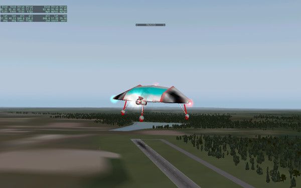

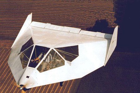

Тоже искал форму с крылышками. Может что и пригодится.
http://content.foto.mail.ru/mail/deneb2/31/h-43.jpg
    19,9 КБ · Просмотры: 257
    10,9 КБ · Просмотры: 232
    10,7 КБ · Просмотры: 243

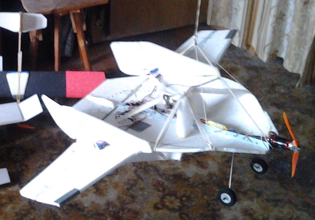

Вокруг темы фасетмобиля и несущего фезюляжа я топтался достаточно долго.
Сейчас есть подлетывающий образец, на который в рамках учебной задачи клуба Гравилет, который в соседней школе 1125 (Бусиново, Москва) - планирую поставить плату микропроцессорного управления и твердотельные гироскопические элементы.
Кто в Москве и кому интересно - может присоединиться!
