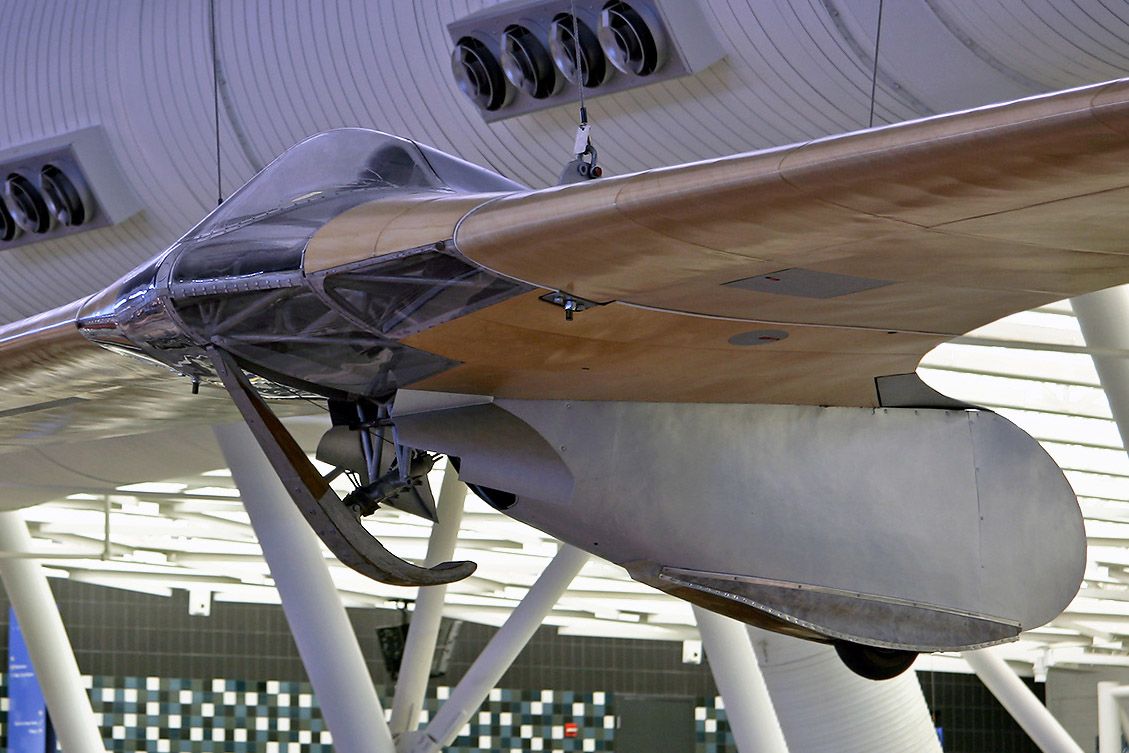

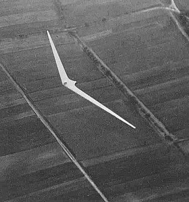

Ну какое у него качество? ;D
    26,6 КБ · Просмотры: 241
1/43. Ой ошибочка, он с фезюляжем, колёса, ведро и лапти платной нагрузки не поместились в крыло.  ;D
    129,3 КБ · Просмотры: 227
