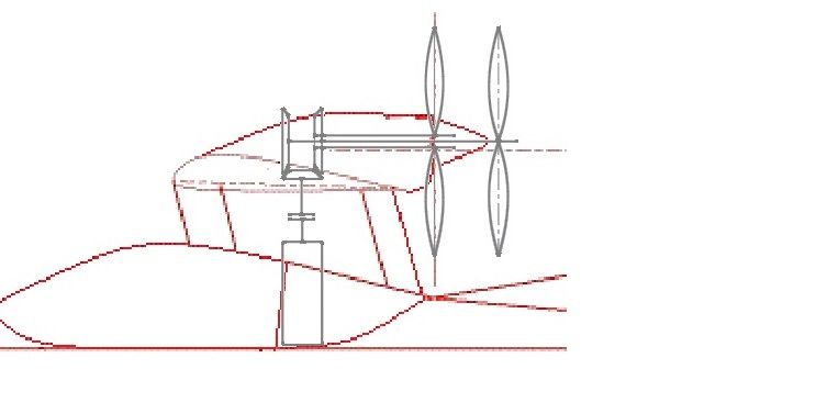

Двигатель сверху здорово задирает ЦТ , а вот если применить редуктор с цепной передачей или клиноремённой, можно двигатель опустить за спинку сидений..У меня на глиссере между ведущим и ведомым валом 650мм , и это не предел..Ну а дальше сверху над кабиной разместить вал с двумя винтами тянущим и толкающим , при такой схеме их можно иметь небольшого диаметра..
Можно. Только это будет непродаваемая самоделка. Значит дальше опытного образца не пойдет.
Я пытался возбудить интерес похожей идеей у редукторостроителей (http://www.reaa.ru/cgi-bin/yabb/YaBB.pl?num=1309332009/1020 ответы 1032 - 1059), но отклика не нашел. А было бы не плохо переоборудовать например лодочный двигатель 200 сил под такую схему:
Почему непродаваемая ? Всё что хорошо работает должно продаваться, а всё что сейчас в России делается в СЛА - сплошь и рядом самоделки ! И некоторые хорошо продаются, Черновские например , Водолазские в канун сезона ..
Очень трудно ременный или цепной привод выполнить культурно. Народ это отпугивает. Другое дело параплан или дельт. Там наверное это приемлемо. А на самолете, который будут сравнивать с оборудованными заводскими Ротаксами, наверное нет.
