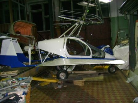

Алексей! Ты бы хотоь фото энтого летадла выложил???

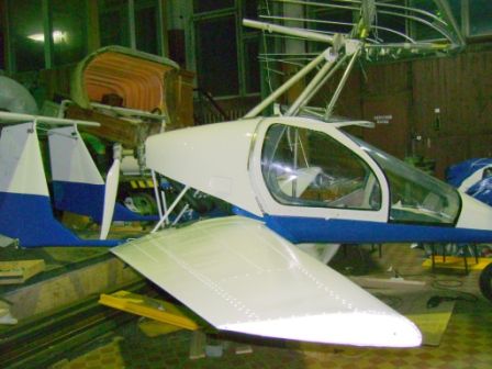

Выше говорили: гибрид МДП с самолётом,т.е.все элементы того и другого присутствуют,нет только руля высоты и элеронов,даже закрылок есть!
Самолёт  низкоплан ,толкающий, двухбалочный,МДП обычный,только маленький,в крыше кабины дыра,для продевания рычага управления "дельтой"...Экипаж : два рядом,БПС стреляет между "дельтой" и винтом назад-вверх...

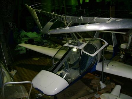

-а Я на втором фото уже заметил лонжерон на дельте!
-к серьёзным изменениям относятся: вместо "полотнища" люминь на обшивку! И двигатель на сил 200!
