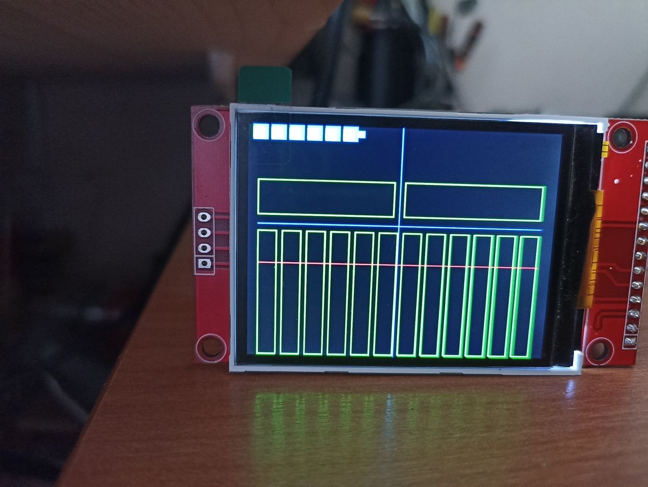

Спасибо!!! Новое железо, новые грабли. STM у меня работает с экраном с глюками. Не пойму пока в чем проблема. Брак или еще чего. Переключился на другие задачи. Надо набраться мужества и добить проект:)

Непропай дает глюки, шум под линией цифровой передачи данных от линии питания (DC-DC конвертера) тоже дает глюки или банально дело в библиотеке экрана.

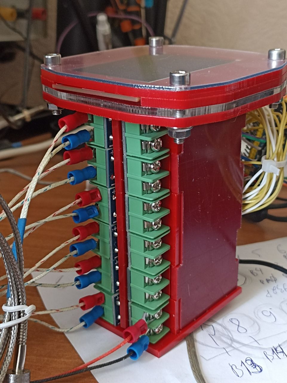

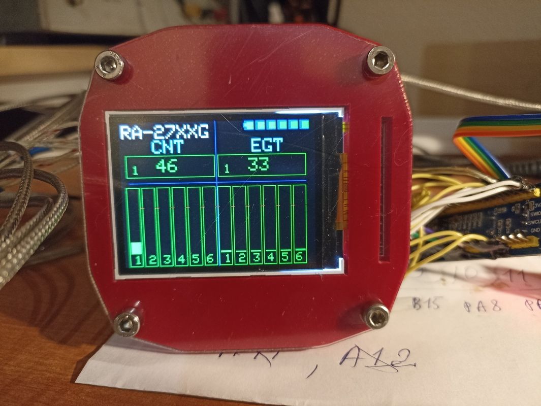

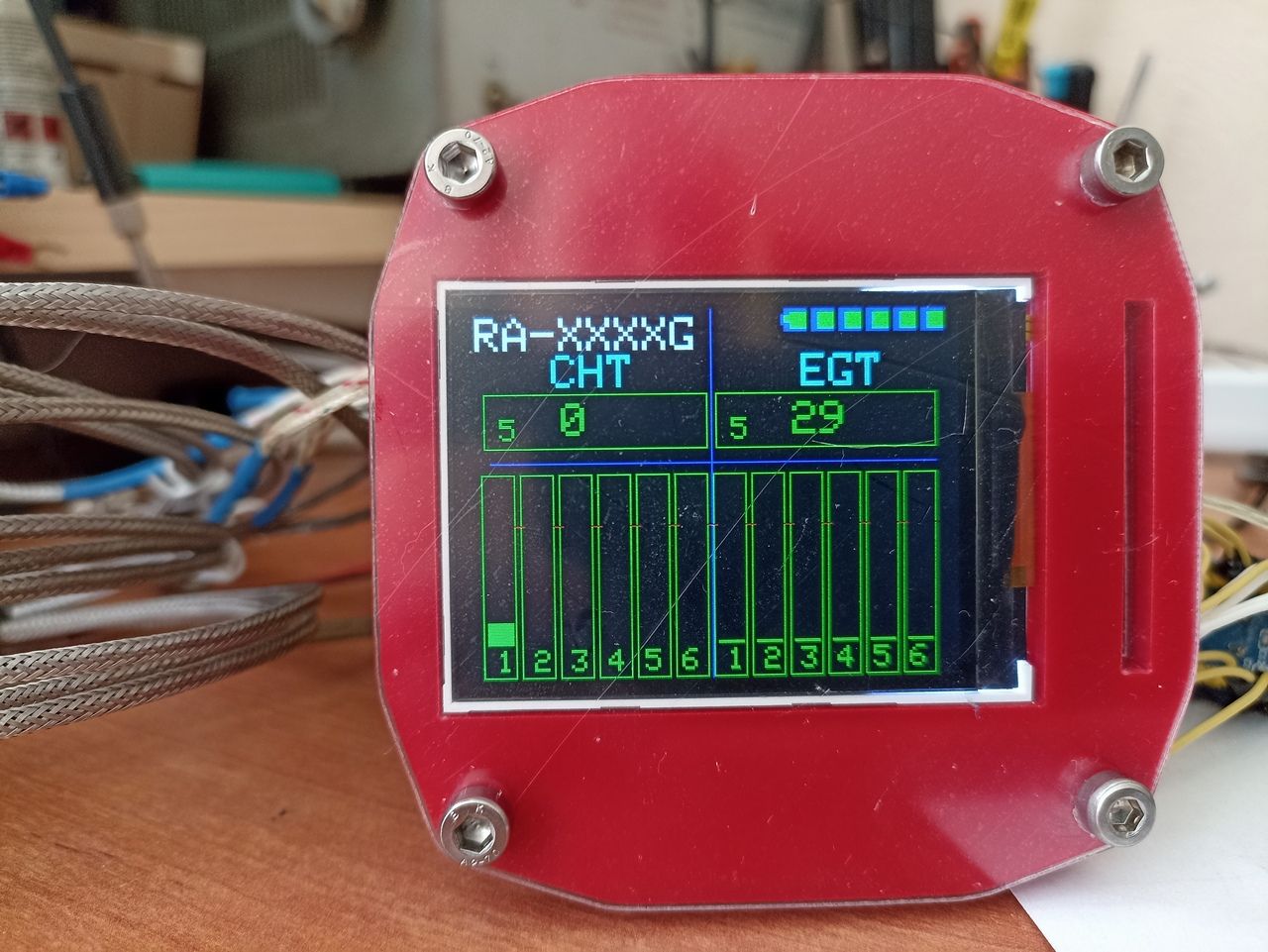

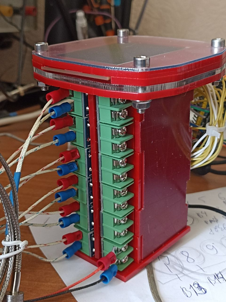

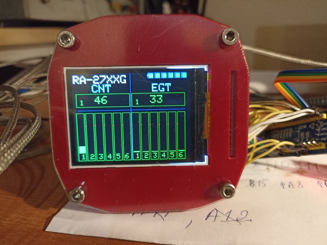

Всем привет! Нашелся человек, который меня подтолкнул к завершению проекта.
Решил убрать все лишнее. Корпус нарезал на лазерном станке из акрила 3мм. Ну вот, что получилось. Меня многие спрашивали про EGT для Ан-2. На этой платформе могу сделать. Собран на базе STM32.

CNT - что означает?
Ромашчандр
Я люблю самолеты!
Категоризаторы
(y) (y) (y) (y)
А споров сколько было по поводу картинок, большого экрана.
А получилось просто и компактно.
В общем, с почином вас и успехов.
Как бы сейчас прибор не выглядел, Главное не останавливайтесь делайте, развивайте.

Ошибку исправил. Спасибо за поддержку!!! Видны царапины, это на пленке, отрывать будет новый владелец. В процессе освоил собственное производство корпусов. Если комуто нужно для собственных поделок, обращайтесь, станок нарежет. В первом варианте конечно функционала значительно больше, но ценник на его комплектующие значительно вырос.
