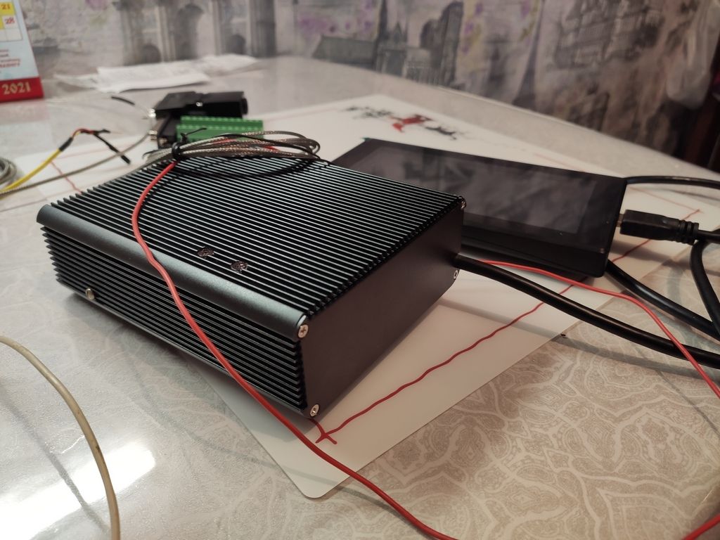

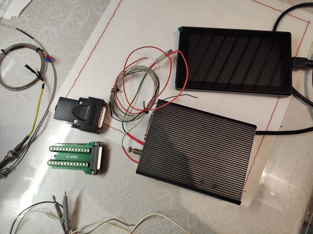

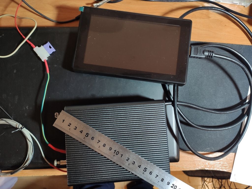

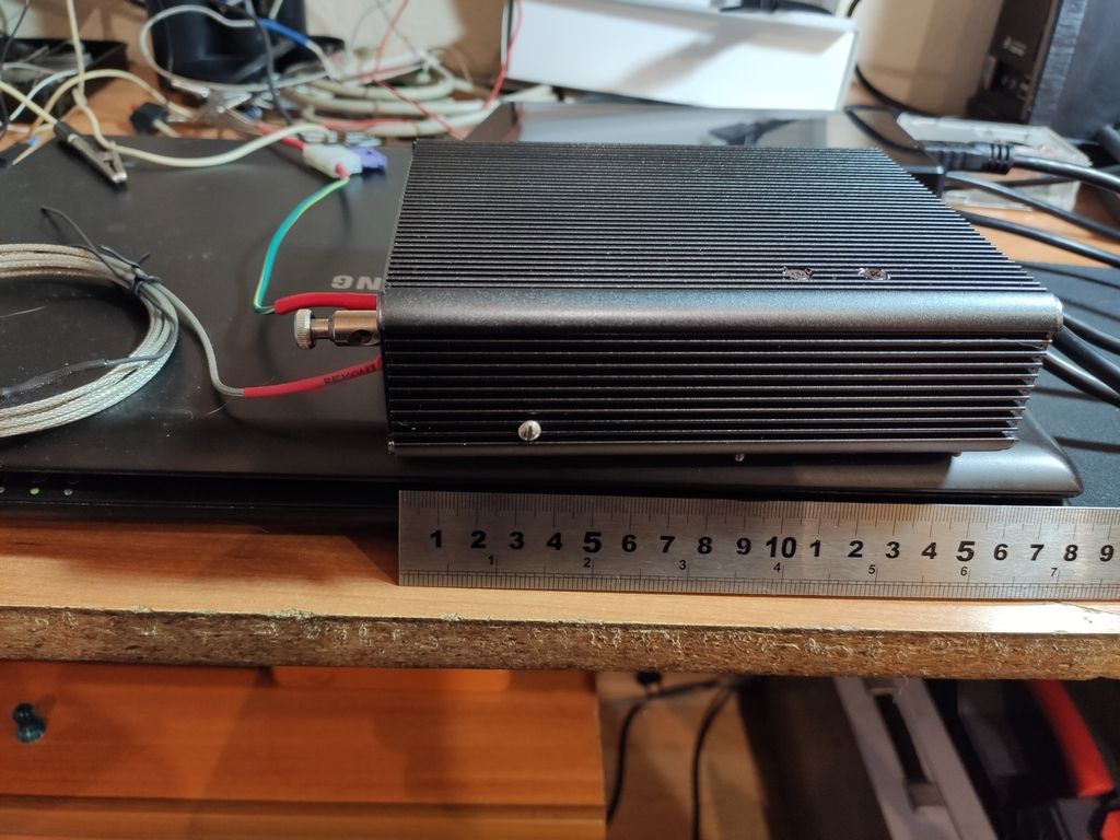

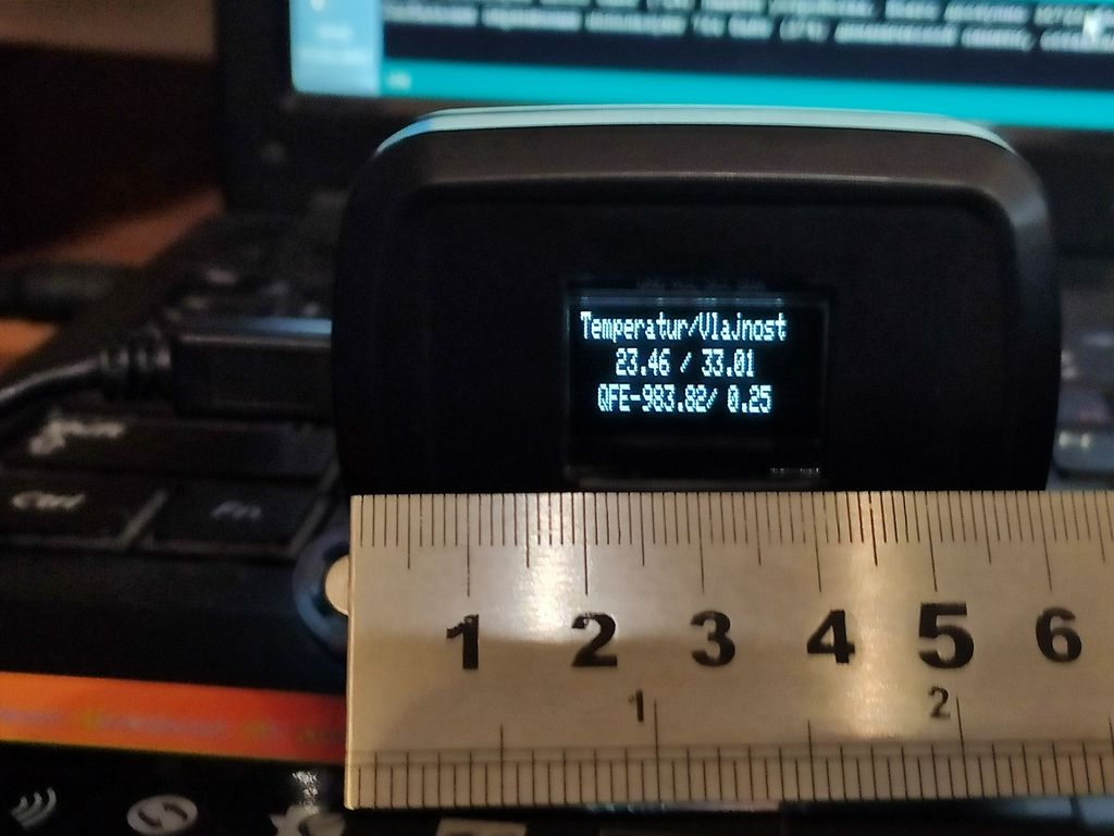

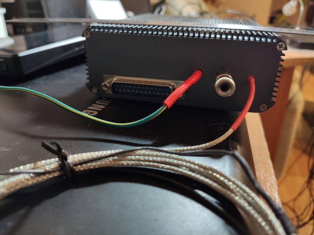

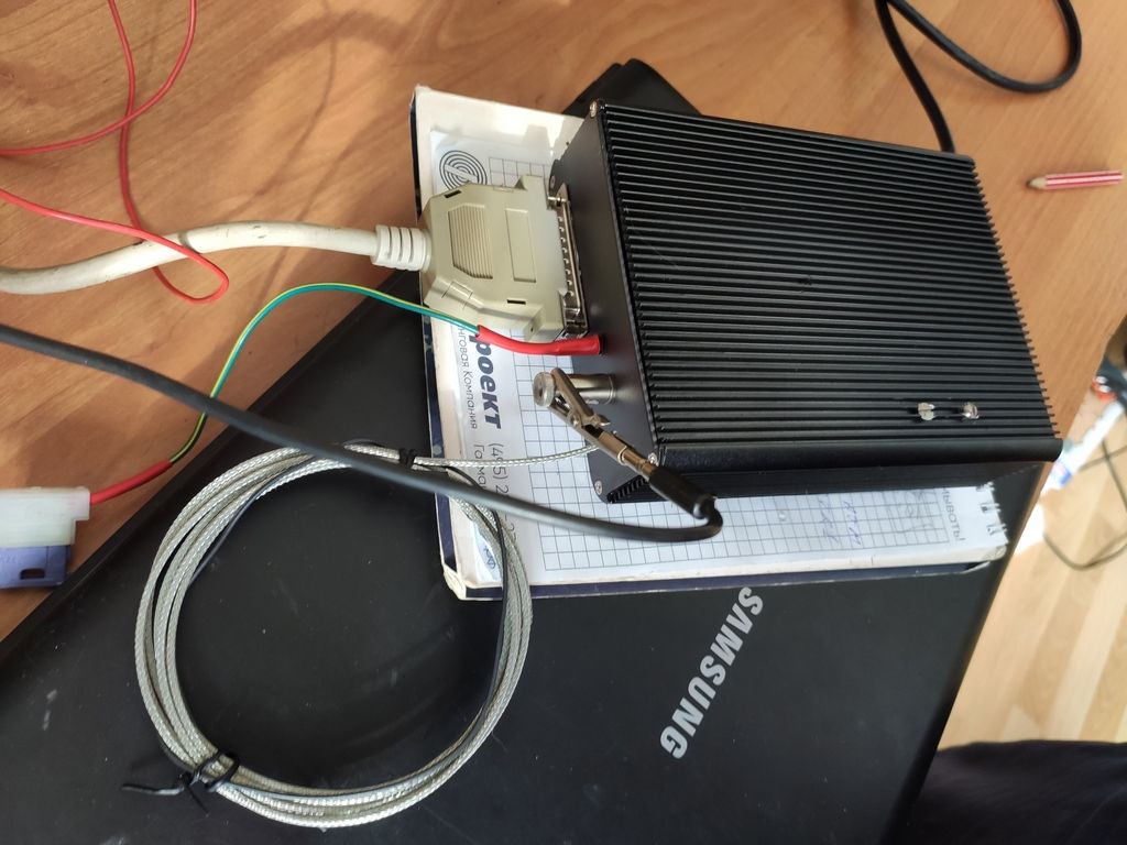

Ну вот наконец получил все компоненты.
Прибор полностью собран.
Идет активная фаза испытаний и калибровки.
Термопары прекрасно работают.
сделала несколько фотографий.
Видео смонтирую позже.

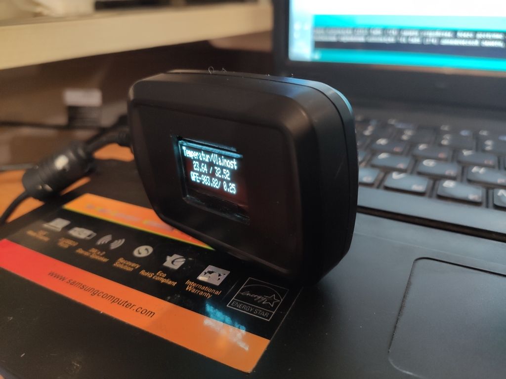

Для тестов быстро надо было сколотить прибор.
Вот что получилось.

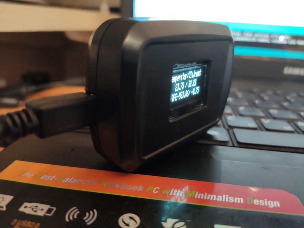

В одном флаконе
датчик температуры, влажности
давления.
После включения фиксируется давление QFE и от него производится
измерение высоты. Питание USB. После тестов, мне будет не нужен, если кому надо пишите?

Цель простая - 9 термопар К типа на один экран «столбиками+цифра»
