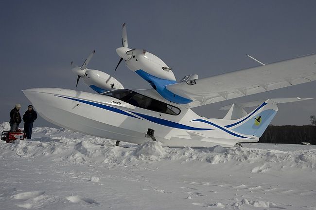

Я сейчас несколько проектов консультирую, если хотите, и в вашем могу поучаствовать. Все-таки опыт по амфибиям у нас в Самаре накоплен очень большой и весь он прошел через меня. Мы и расчеты делали и аэродинамику. Крыло Л-42, Свои разработки у нас неплохие. Самолет Капитан был довольно перспективный, но обогнал свое время. http://youtu.be/0iWwJnsK6Qs
Мы с 1995 года строим гидросамолеты, одних только Че-25 11шт. сделали, в Китае организовывали производство.
С Карповым работаем уже давно, делали ему расчеты на Орион. Да много чего, у нас все-таки здесь гидротусовка. Очень есть интересные наработки.
По проектированию и постройке гидросамолетов и амфибий у нас наиболее серьезный опыт.

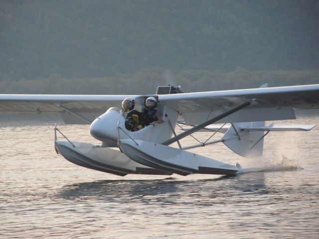

Так же мы строим самолеты на поплавках. Тоже очень интересная тема. Поплавки позволяют эксплуатировать самолет не замочив ног и подходить ближе к берегу а еще рулить в ветер - просто удовольствие. Ну и аэродинамика поплавкового самолета получше чем у лодки - можно выжать скорости побольше. Не зря рекорд скорости на воде принадлежит поплавковому самолету.
У нас ястреб отлично летал на поплавках,
http://www.youtube.com/watch?v=0cZVBcqbtWU
Сейчас летает Одиссей. Самолет на 582-м таскает 2х человек на поплавках и с открытой кабиной. И в такую волну летаем, что лодки на месте сидят. Очень простое поведение на воде - прощает ошибки на посадке такие, что на земле уже давно были бы дрова. Вот тут видно:
http://www.youtube.com/watch?v=D7GsgVTopps
А еще поплавки позволяют швартоваться к плавучей заправке и ставить самолет в паук. Да много преимуществ, главное - намного проще на посадке и рулении и мореходность выше.

ошибки на посадке
Честно сказать особых ошибок не увидел. Это вода, волна и правильные реакции пилота, чтобы не перевернуться.
В нашей "гидротусовке" то же бывало всякое. Например:
[media]http://youtu.be/GX3LyzjwUxM[/media]
На поплавках такая ошибка закончится 100% переворотом.
Пассажир Пеликана кричал громче двух 503 моторов.

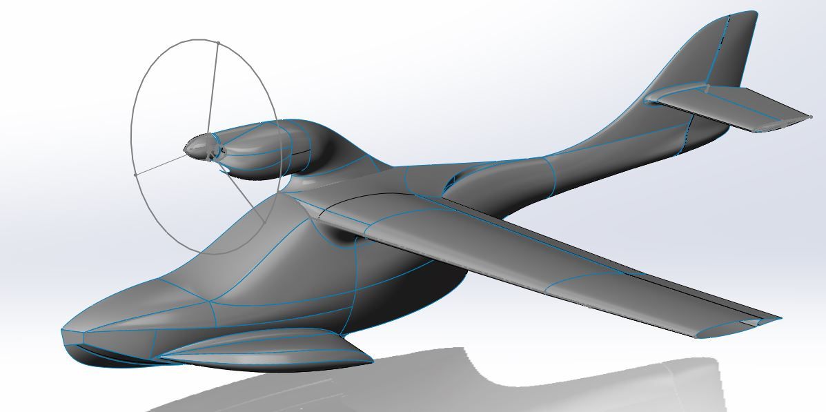

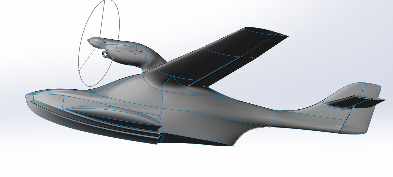

Скоростные параметры подтверждены, однако есть проблемы с характеристикой по mz. Надо менять дизайн хвостовой балки.

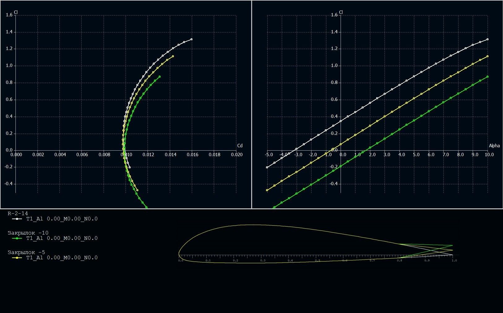

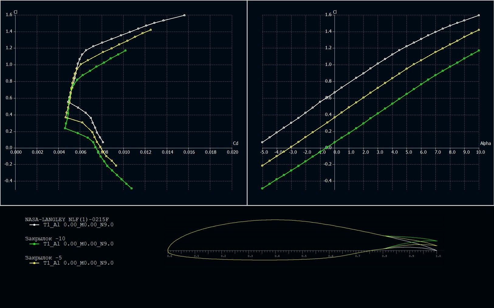

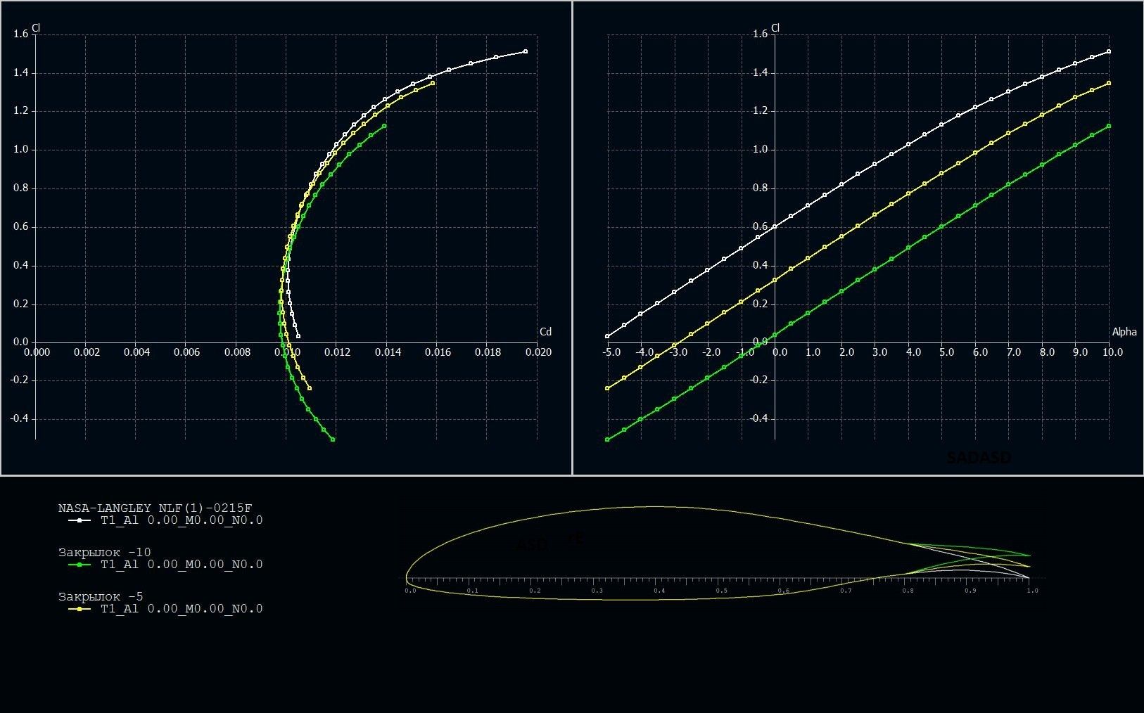

NASA-NLF(1)-0215F
    164,9 КБ · Просмотры: 177
    163,2 КБ · Просмотры: 171

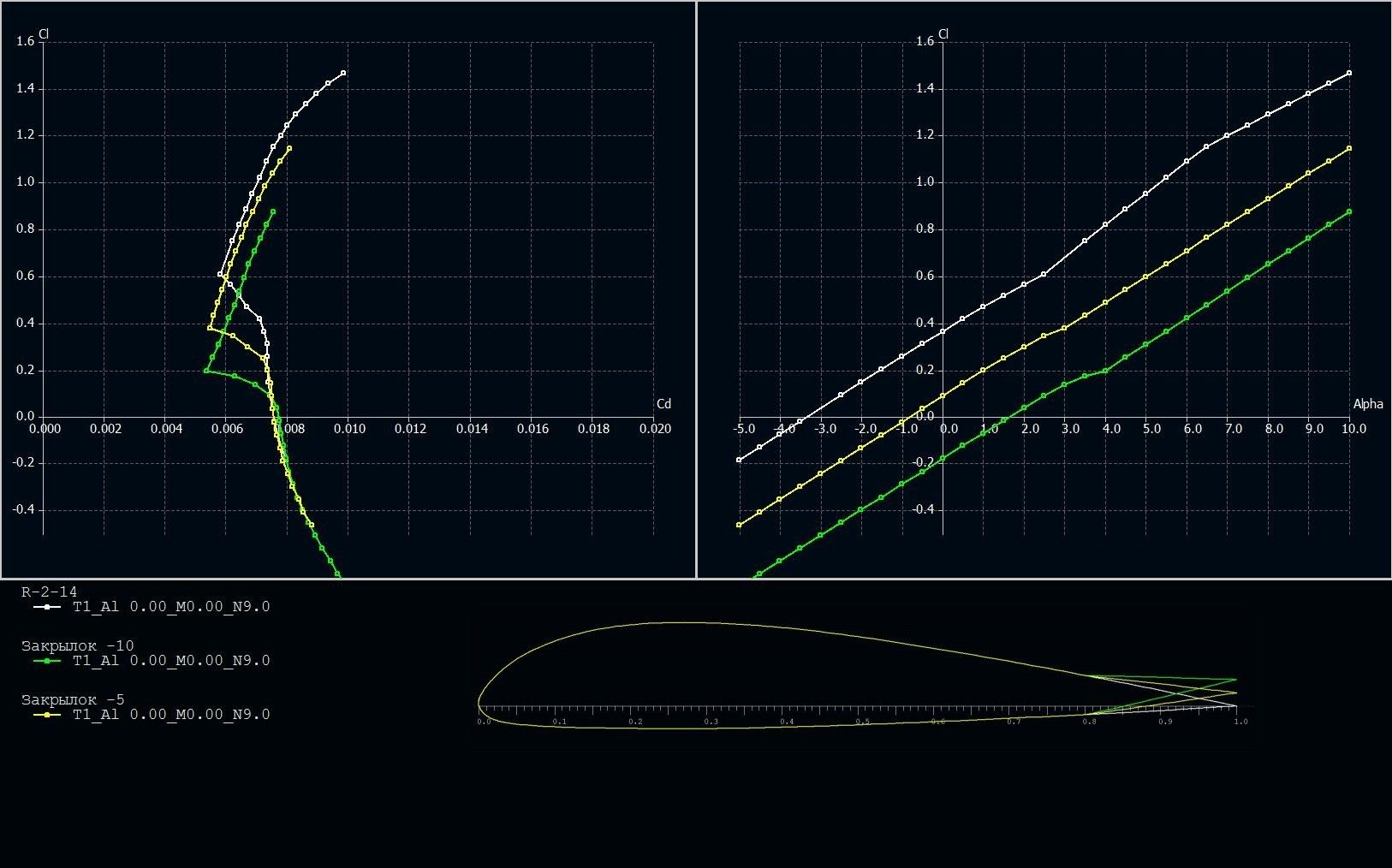

Р-2-14%
    159,5 КБ · Просмотры: 171
    158,9 КБ · Просмотры: 164
Имеет смысл отклонять закрылок на минус для повышения скорости если обеспечена ламинарное обтекание крыла. На максимальной скорости угол атаки сиановится нулевым или отрицательным.
При небольшом отклонении закрылка на минус  увеличивается потребный угол атаки где не происходит перехода на нижней поверхности крыла. Тем самым уменьшается Сх.
При турбулентном обтекании толка будет мало.

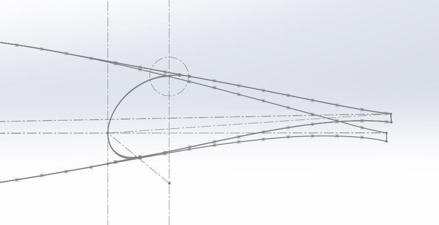

Я так понимаю, что в РЛЭ прописано должно быть, что включать режим -5 можно только на крейсерской скорости и выше. Нужен этот режим для устранения противоречия лодки и крыла. На таких углах и скоростях с ламинарным обтеканием должно быть все в порядке. Тем более, что крыло предполагается пластиковое, т. е. качество поверхности должно быть на высоте.
Еще я думаю, что наверняка крыло с возможностью -5 град. это не чистый GA(w), а "причесанный" в зоне закрылка.
Если я не прав, Валентин меня поправит.
    23,1 КБ · Просмотры: 169
Ну я то лично не считаю себя настолько умным, чтобы корректировать работу Уиткомба. Лучше исползовать базовый профиль без дополнений. Мы всегда стараемся брать то, что реально продуто, реально построено и летает. Крыло Л-42 тому пример.
Как видно из приведенных продувок, сопротивление крыла  профильное меняется мало. Больше эффект от смещения угла атаки. Для лодки этот эффект есть. В Вашем случае еще нужно грамотно спрофилировать жабры чтобы исключить срыв на этих режимах.
Оценить влияние отклонения на -5 на пальцах сложно, нужно считать. Для такой компоновки на первый взгляд от3 до 5 км/ч можно получить.

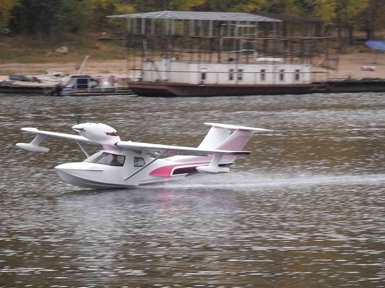

По схеме самолета - расположение двигателя грамотное, крыло тоже красивое. Все остальное  я бы никогда так не сделал в реальности.
Вопросы по расположению и площади оперения очень большие. Оперение относительно крыла стоит хорошо, но попадает в зону затенения при срыве со штуммелей. А срыв там будет на непредсказуемых углах. Электронным расчетом его можно не отловить. Кроме того очевидно, что не просчитана даже просто на бумаге устойчивость по тангажу с учетом штуммелей. Они вносят очень приличный дестабилизирующий момент. Оперение должно быть как минимум в 2 раза больше.
Площадь киля тоже капитально занижена. Нужно смотреть на прототипы. Для вас ближайший - Л31. Посмотрите какое там ГО и какая площадь килей и прикиньте что вы заложили.
А самое страшное для меня как конструктора - тонкая хвостовая балка. Это предпосылка к нежесткости и бафтингу оперения.
Сравниет опять же с Л31. Какя там балка и какое жесткое оперение. Конечно все хотят делать тонкие балки из угля и на этом экономить типа вес и сопротивление. Но реальность обычно ставит людей на место и очень жестко. Все самолеты которые я видел с тонкими хвостовыми балками были неудачными или требовали очень много материала в этих балках. В результате все кажущиеся преимущества сводятся на нет. Но дело двже не вэтом а в вибрациях, которые никак не устранишь при таких сечениях и низкой жесткости.
Лодка тоже маловата по водоизмещению. Задняя часть очень маленькая. Не забывайте, что самолет в процессе постройки сильно уходит от проектного веса. Моя специальность - весовое проектирование. Я на этом уже несколько собак сьел. У меня есть статистика по всем нашим сам олетам и всем самарским саолетам. Веса всех аргегатов и самолетов. Обычно 40кг пабегает без лишних усилий на самом отработанном самолете. А с такой новой компоновкой, все 80-90 придут. Нужно закладывать запас по водоизмещению и еще запас на груз и тяжелых пассажиров, а так же на то что пластик воду набирает. У нас все пришли к такому выводу. И Борис и Аэроволга. Так что лучше сделать классический хвост с хорошей жесткостью и рпавильно определит размеры оперения. Смотрите на статистику.
