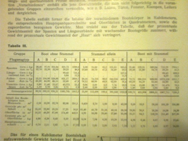

Есть таблица по этим типам по зависимости водоизмещениря штуммелей от водоизмещения лодки
    48,9 КБ · Просмотры: 200
