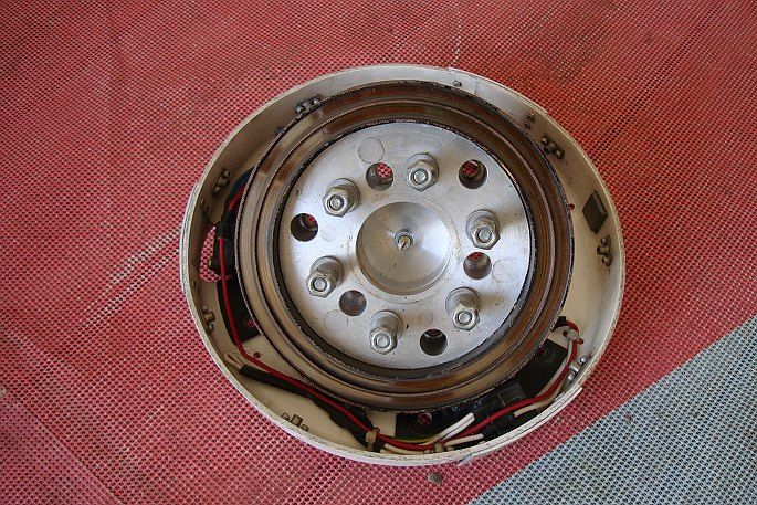

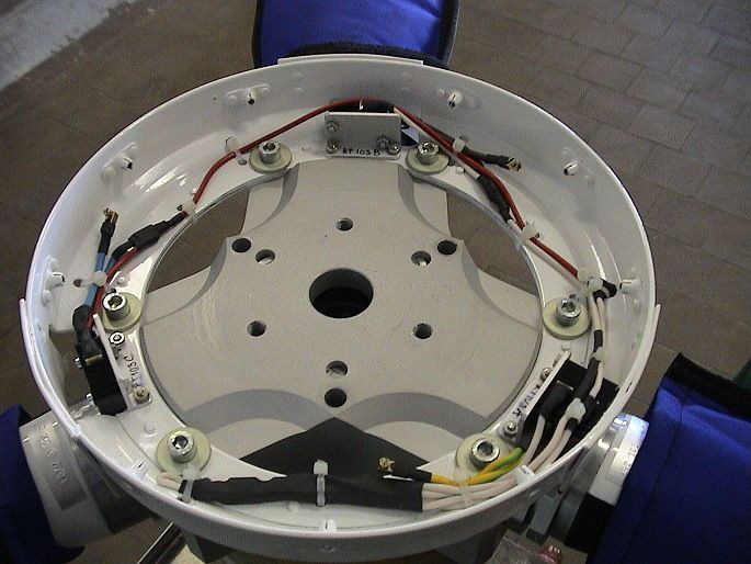

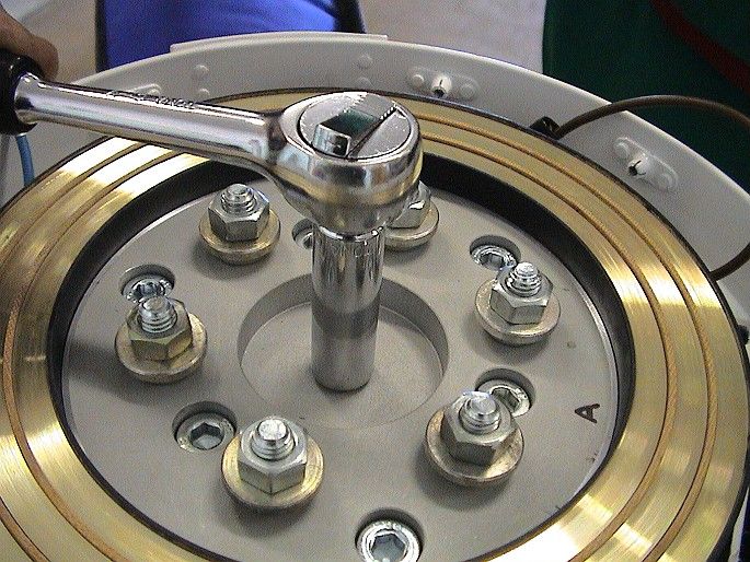

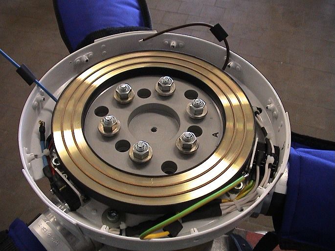

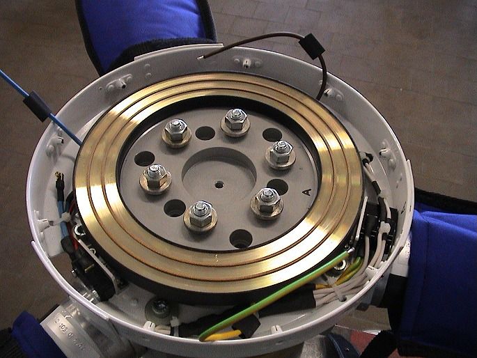

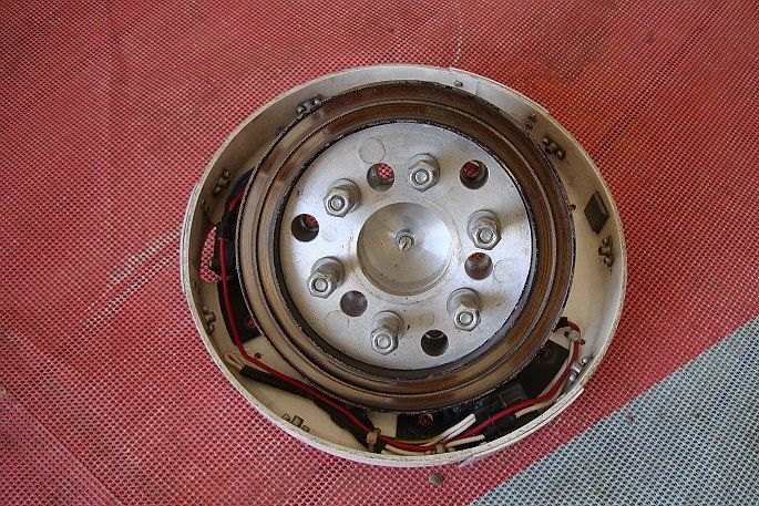

Так и не понял по фото, действительно ли можно было смонтировать проп не снимая кока. Сделайте фото, которое это четко показывает. Что там держит болты от прокручивания?
На втулку (фото первое) одевается шайба с токосъёмными кольцами (фото второе). В этой шайбе есть специальные ниши для шести болтов которые вставляются внутрь при сборке.

Сейчас фото задней части этой шайбы нет,  но в следующие выходные буду на аэродроме, сделаю.
Как и обещал сделал фото задней части шайбы. (фото 2 задняя часть шайбы с нишами для болтов)
