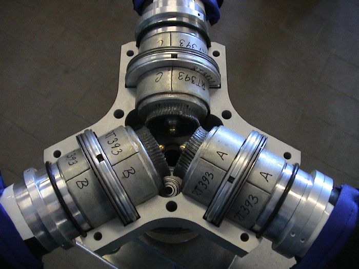

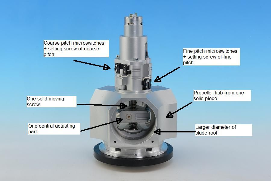

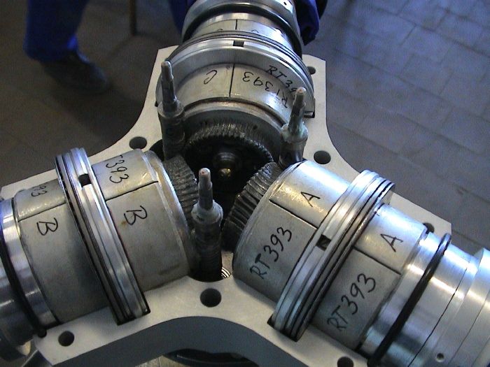

Вместо пропеллеров  SR 3000/3 начато производство другой модификации SR 3000/3N. Отличие от  SR 3000/3  исполнительным механизмом. Смотрите фото.
Исполнительный механизм SR 3000/3
    58,3 КБ · Просмотры: 184
    65,4 КБ · Просмотры: 174
Исполнительный механизм  SR 3000/3N
    50 КБ · Просмотры: 184
