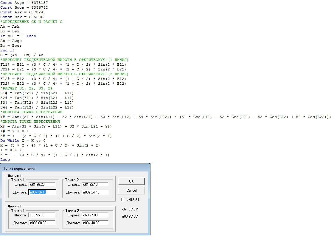

2 Штурман МВЛ.
Посмотрел я приведенные Вами формулы для расчета точки пересесчения 2-х ортодромий.
Оба решения не закончены и их нельзя напрямую использовать в калькуляторе.
Первый метод действительно довольно известный, но он совсем не точен.
Обычно точку пересечения двух ортодромий так никто не ищет.
Второй метод ... это какое-то "мракобесие" через точку V вертекса....:)
Ну вроде всё правильно, но зачем же такие сложности?
Это делают так, вот "разжеванный" алгоритм,
вбивай в программу и считай себе точки пересечения:
http://williams.best.vwh.net/intersect.htm
Но в свое время, я его не нашел и сам вывел простой и точный метод, можно забить в калькулятор и считайть, если так удобнее..:)
Результаты расчетов "бьются в ноль" и с Garmin, и Google и Jeppesen. Вот он:
