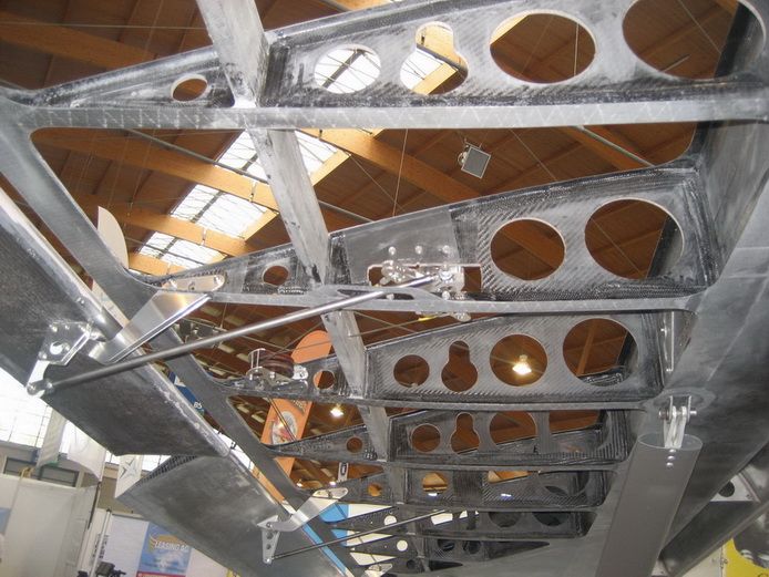

Крыло карбоновое.
    77,1 КБ · Просмотры: 282
В посте 27 интересное крыло. Лепить крыло из карбона, чтобы потом затянуть его под тряпку
По-моему такое крыло-инженерная глупость! Очень нетехнологично,дорого по материалам. Отсюда и цена самолёта.Как-то оправдано может быть лишь для единичного экземпляра.
Такое крыло следует делать дюралевым.
...есть закоренелые противники всего алюминевого...
...мотивируют пережитками прошлого...
...сам же себя и опроверг!
Никаких противоречий самому себе в этих высказываниях нет! 😉 Совершенно неоправданной такую конструкцию считаю лишь для серийного аппарата. Но может это маркетинговый ход? Конструкция крыла выполнена из КАРБОНА!!!(угля по-нашему) И незадачливый покупатель уже хочет такой самолёт! 😉

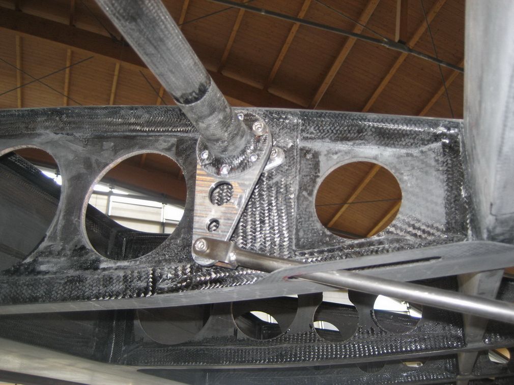

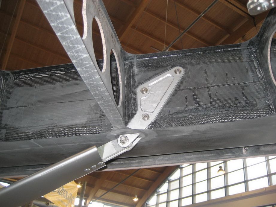

К ответу №42 с фото, нельзя чтобы был прямой контакт алюминия с карбоном, так как сразу возникнет электрохимическая коррозия.
...пока начнёт корозировать...выйдет ресурс двигателя, ресурс обтяжки плоскостей...
...кожа на креслах и сумках с тубусом - потрескаются!
...так же это приемлемо...
