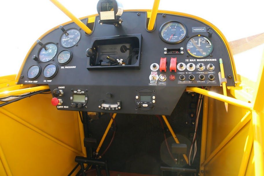

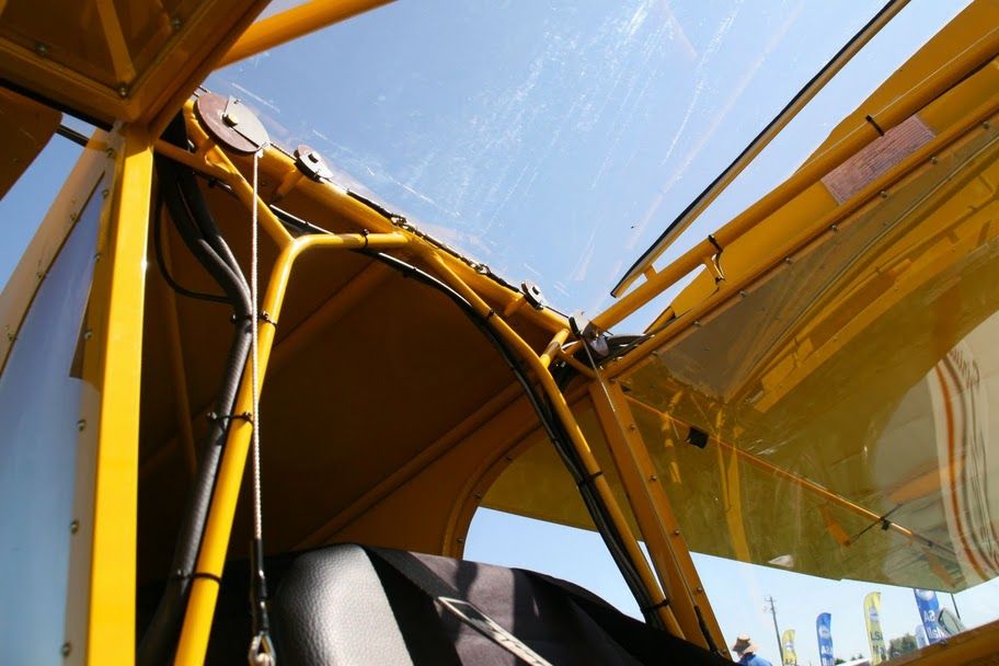

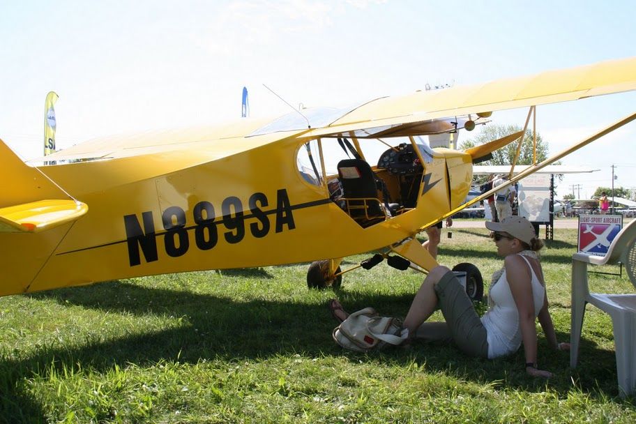

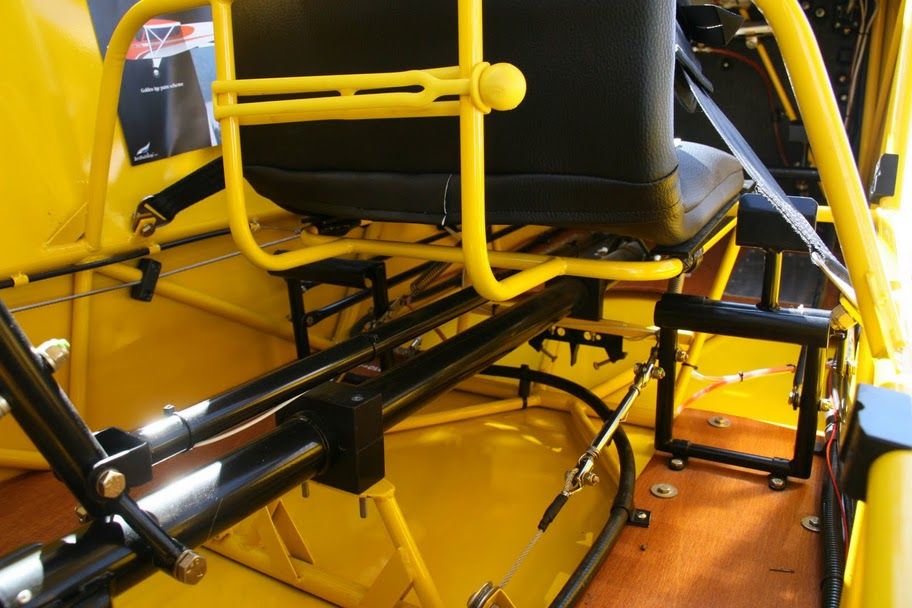

Посидел в самолете. Вроде бы удобно и спереди и сзади.  Качество сборки внешне вполне приличное. Интересно все же как летает.
Geister, не поделитесь впечатлениями?

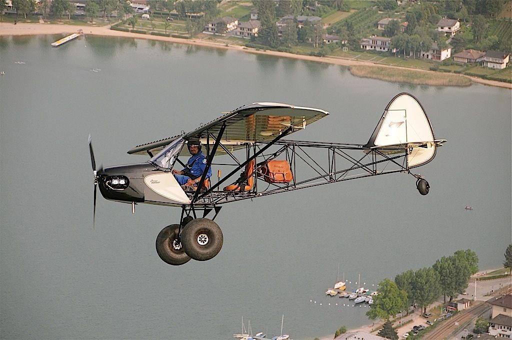

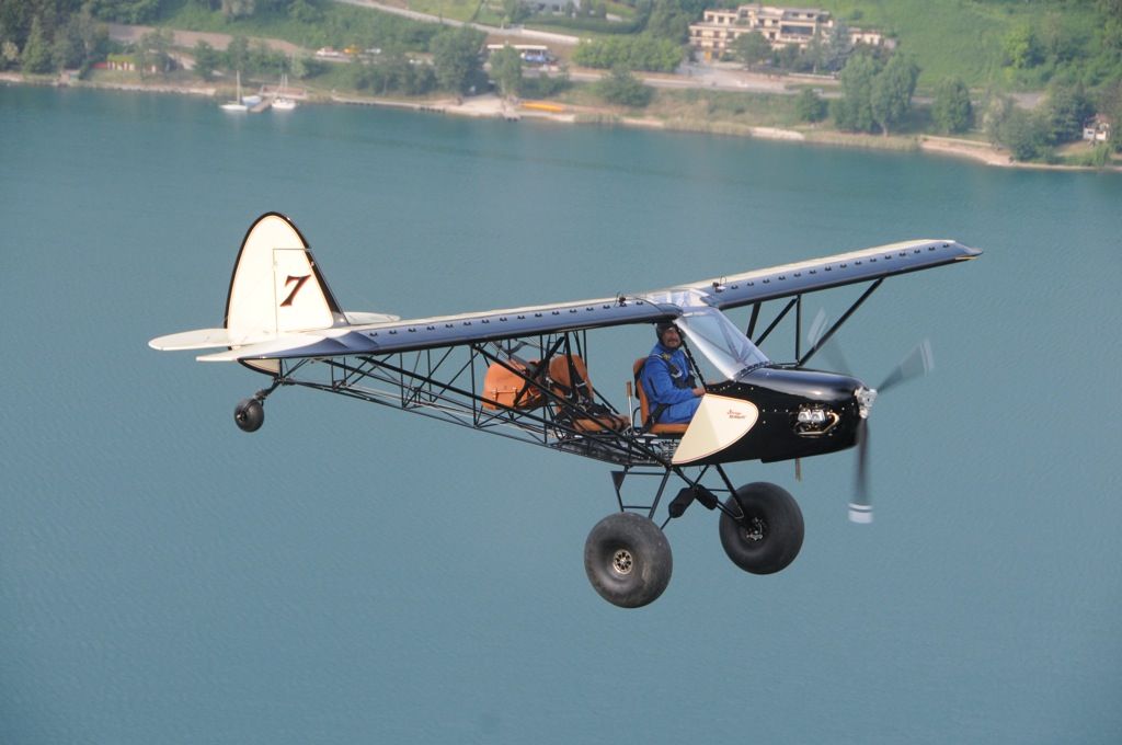

Вопрос по центровке: в такой компановке логичнее наверно одному пилоту с заднего места лететь?
А если в таком положении пилота центровка нормальная, то с двумя пилотами явно задняя будет? Или я что путаю?
Так у него ж чумадан с деньгами сзади второго сидения, не менее 50кг, вот и равновесие 😉
Вообще зависит от компоновки конкретного самолёта. На некоторых, например с тяжёлым, вынесенным вперёд двигателем, в одиночку летают с заднего. Здесь очевидно в полёте на переднем сиденье центровка ближе к предельно-передней, что не опасно. Вдвоём должна быть в норме. А вот если один с заднего, то сместится к предельно-задней, что уже опасно, т.к. уменьшится запас устойчивости. Конечно всегда лучше знать центровочные данные и соответствующие им массы. Один мой знакомый катал туристов на Х-32. Сына, маму - всё хорошо. Потом сел папа массой в центнер. Рассказывал - чуть не грохнулись при заходе на посадку над лесополосой при порыве ветра, еле "поймал". Турист конечно был не в курсе и остался доволен, а  лётчик в тот день больше не летал, перекур.
