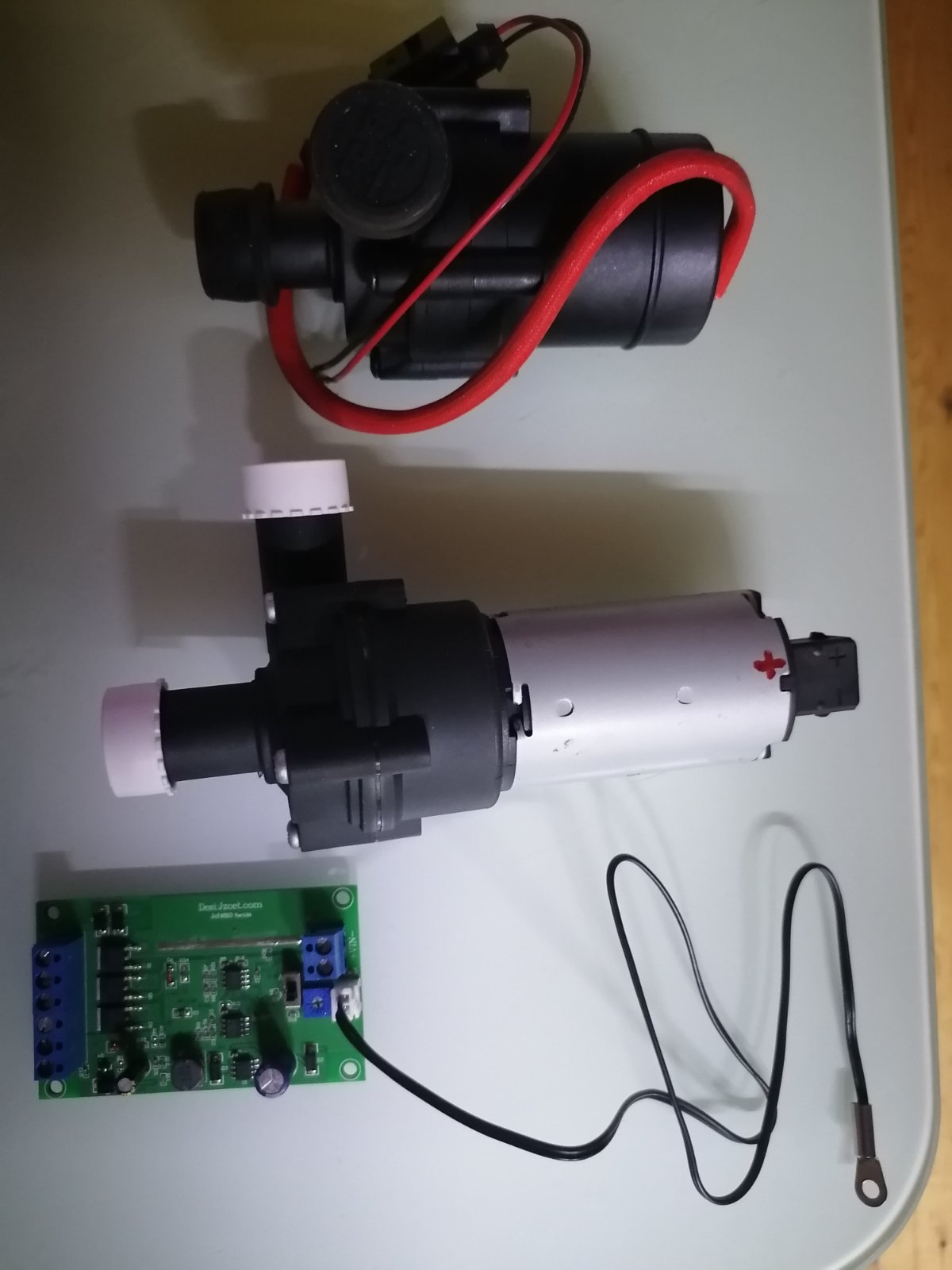

о всяком случае, я поступил бы именно так, и насос Бош, ценой в 14000 р. в комплекте, пусть, с блоком от электросамоката, счел бы достаточным в плане безопасности. Эти Боши крутятся тысячи часов без проблем.

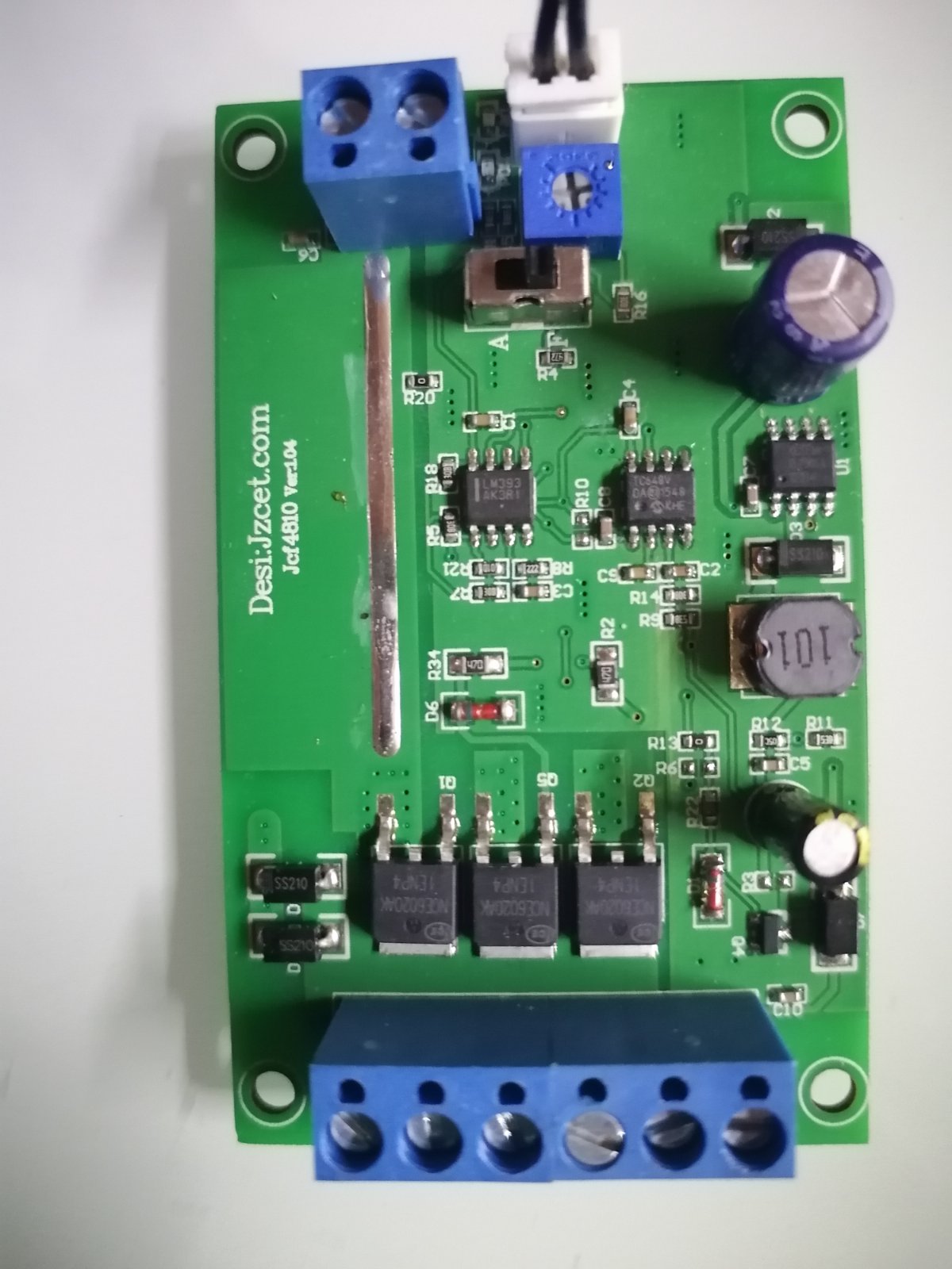

Владимир Павлович я не знаю о каком насосе вы говорите, все эти Боши в Озоне они со встроенной в попке электроникой туда просто нужно подавать + и - 12в или 24в в зависимости от напряжения на борту, в творческих муках и с помощью собратьев с форума, нашел в том же Озоне регулятор напряжения завязанный на датчик температуры, ну чтоб отказаться от термостата, обороты насоса меняются просто снижением напряжения и тока
Вот эти помпы:
Верхний китайский безколлекторный Дунфен, точно не помню 1,5 рубля нашими. Ниже китайский же коллекторный насос но он поверьте очень долгоиграющий на школьных микроавтобусах стоят качают антифриз в салонные печки, в сервисе по обслуживанию парни говорят что ни разу не меняли автобусы уже пробежали кто 300 кто 450т. км
Внизу регулятор напряжения на 3х фазный электромотор, есть регуляторы и просто на + - 12в, ну и сам регулятор отдельно снял
