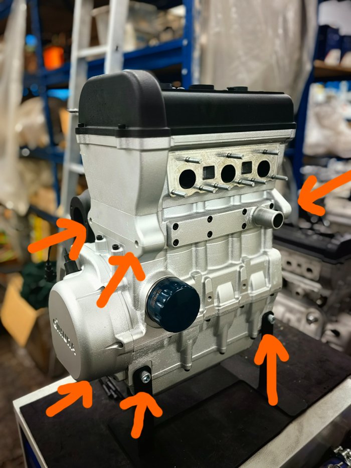

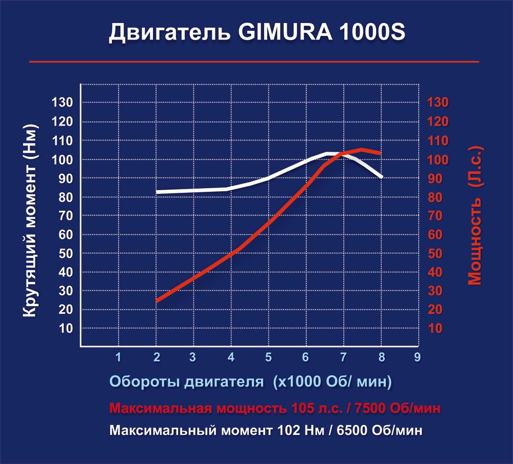

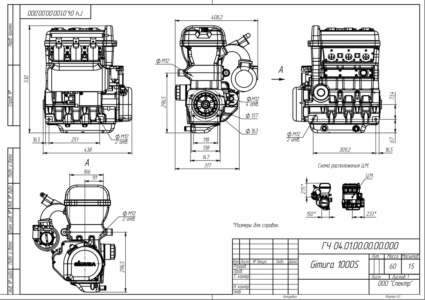

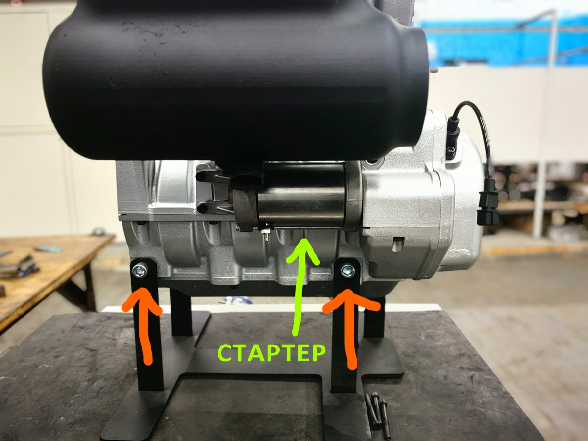

с разрешения руководителя компании «Gimura» Рустема Зарипова
размещаю ответ на мой запрос.
В данный момент двигатели изготавливаются на заказ. Срок изготовления 1.5-2 месяца.
Комплектация двигателя почти полная. Стоимость 350 тыс. руб.
Дополнительно необходимо купить жгут проводов 20 тыс. руб.
А также купить электронный блок управления двигателем ЭБУ 40 тыс. руб.
А также необходима электрическая водяная помпа. Стоимость в Озоне около 5 тыс. руб.
К письмо приложил файлы с информацией о точках крепления и габариты двигателя, график крутящего момента."
    185,2 КБ · Просмотры: 189
    142,7 КБ · Просмотры: 184
    129 КБ · Просмотры: 190
    107,8 КБ · Просмотры: 204

я делал запрос на сайт Малокубатурные двигатели для техники активного отдыха - gimura на
-габаритно-установочные размеры двигателя для проектирования и изготовления поликлинового редуктора на Ваш двигатель.
- что входит в комплектацию поставки двигателя.
-цена и наличие.
ответили сразу
Я думаю Вам лучше напрямую задать вопрос производителю.

Общался с ними на выставке в 2024. Работы они много проделали. У них на стенде было несколько двигателей, и на другом стенде каких-то снегоходов был еще двигатель Gimura. У двигателя отдельный блок гильз.
В нынешних условия, да в Татарстане, и если они не востребованы. Значит есть веская причина.

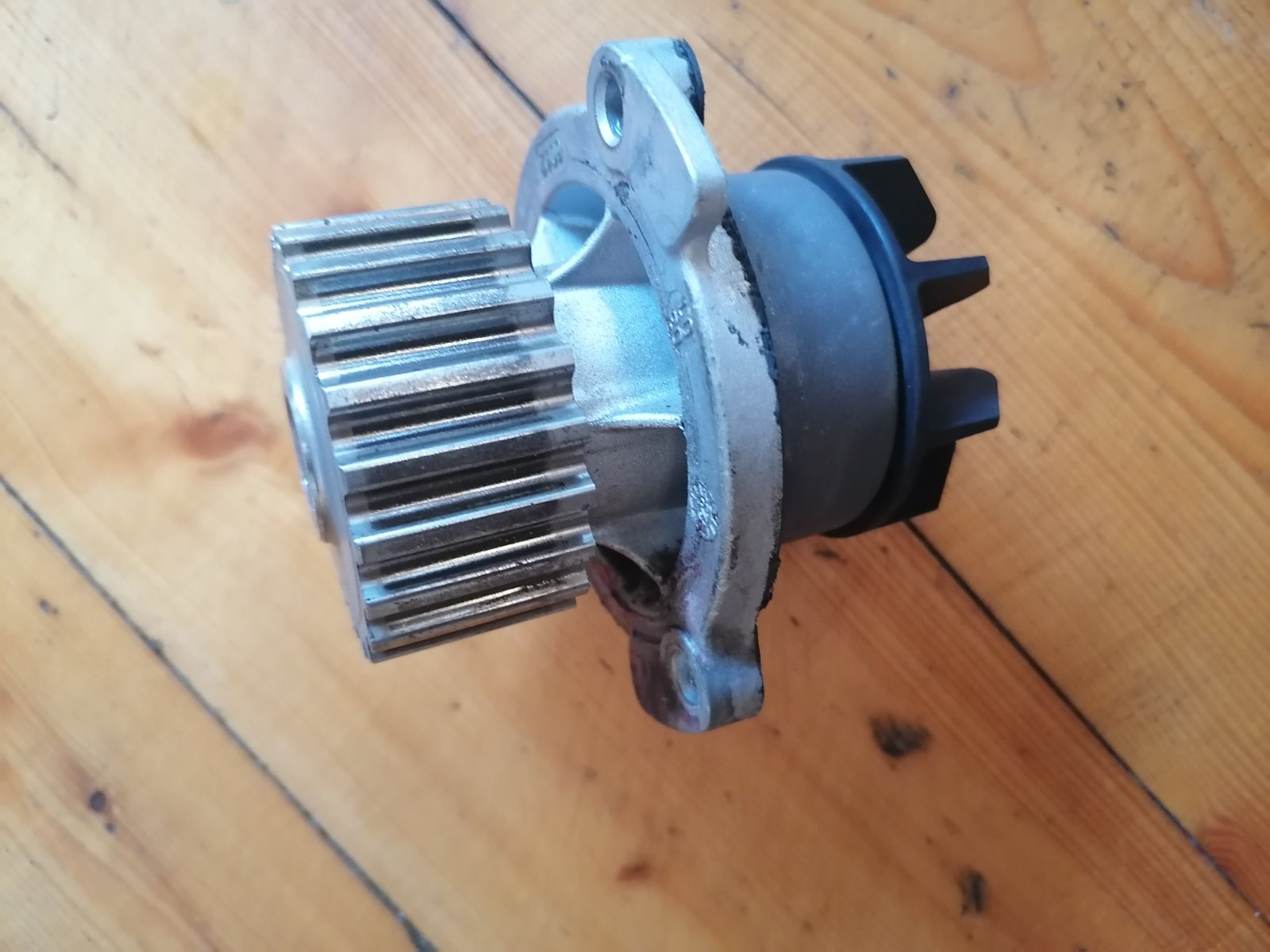

Кстати, я-таки сподвиг руководство на приобретение этого двигателя, и конечно же попытаемся сделать прямой привод насоса. Делали ж такое на "Приветах" и "Вихрях" 40 лет
Ваще без проблемм, эти помпы продают сейчас на любой вкус, с любым приводным шкивом, просто нужно придумать по месту корпус и крепление, Солид вам в помощ

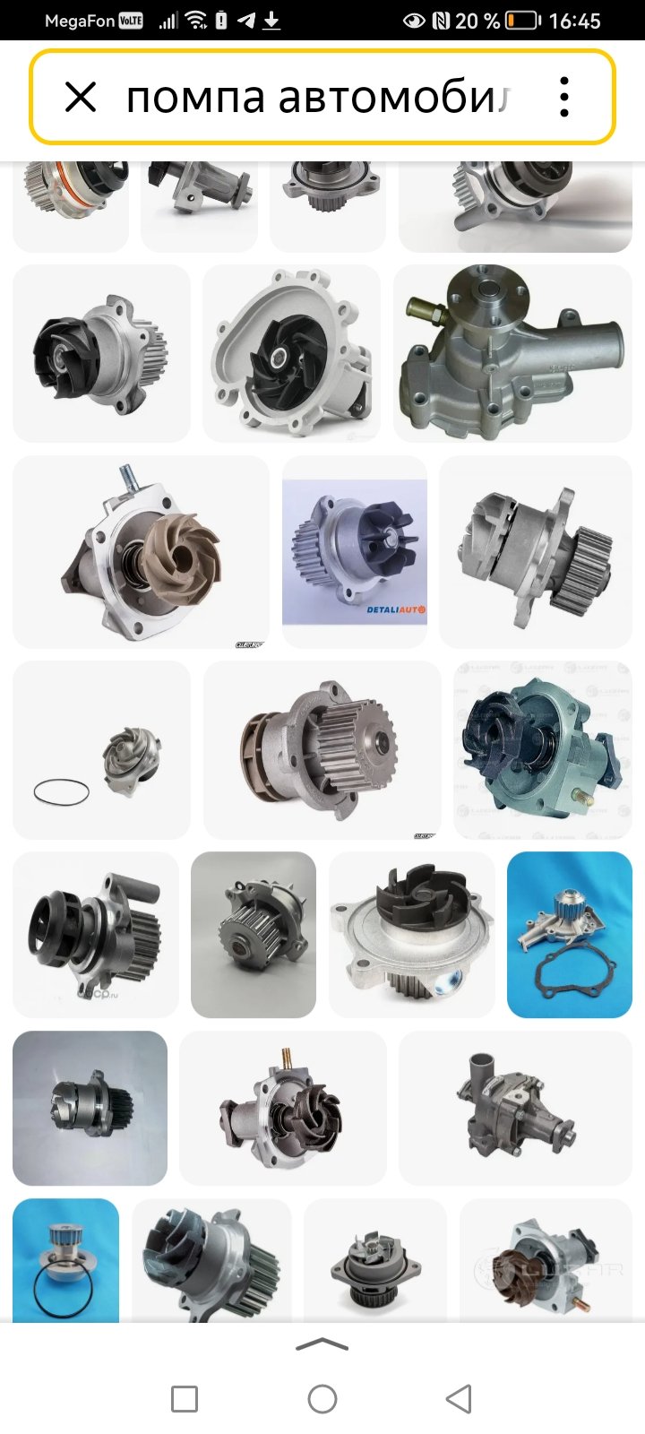

Кстати, я-таки сподвиг руководство на приобретение этого двигателя, и конечно же попытаемся сделать прямой привод насоса. Делали ж такое на "Приветах" и "Вихрях" 40 лет назад.
Лично Вы попытаетесь сделать прямой привод - или, впопыхах, объединили себя с производителем? Я не готов считать потребную мощность и расход помпы - но уверен, что это настолько малые величины, что никаких проблем с дублированием не предвидится. Так, Бошевская помпа с расходом в тонну за час, весит 450 граммов.
А на "полуторке" помпы и вообще не было - хватало циркуляции от конвекции.
Будьте, все же, аккуратнее, корректнее и конкретнее - ведь, не школьнику моск пытаетесь вправить
Кстати цена этих электропомп сопоставима с ценами расходников для авто, что я прикрепил на фото выше в #77 !!))
