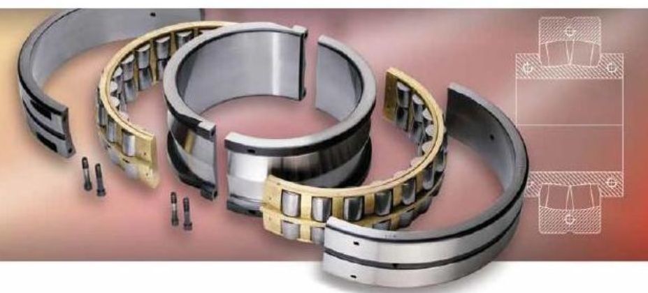

Вопрос к двигателистам.
Почему нельзя сделать у двухтактника цельный прочный коленвал, а подшипники шариковые или роликовые поставить разъемные, их сейчас разные выпускают? И эти же подшипники на четырехтактники вместо вкладышей?
    49,9 КБ · Просмотры: 285
Были такие. Отечественные - лодочные моторы "Москва-25, 30" и "Ветерок". Цельный коленвал, разъемные шатуны и средняя опора - все на подшипниках качения. Вполне себе нормально работают.
По крайней мере на старых  моторах Меркурий были именно такие валы. У меня до сих пор работает 4 цилиндровый двухтактный 50 сильный Мерк  67 года с таким валом и разрезными подшипниками .
Коренные опоры можно и не "резать". Вот хороший пример. Наверное и "по-меньше" что-то подобрать возможно.

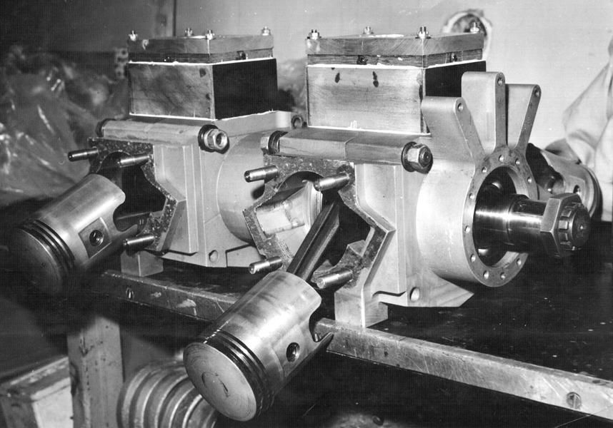

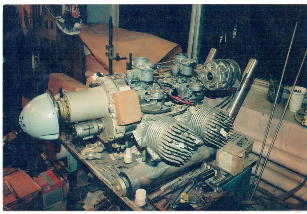

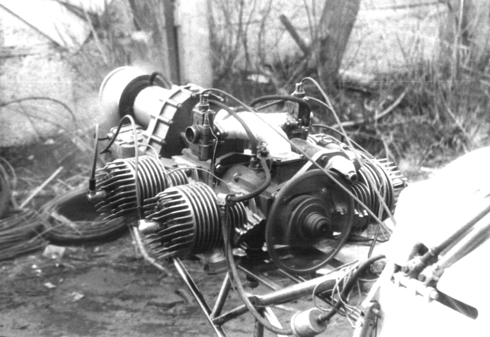

Моторы были спроектированы в одиночку на кульмане и ватмане в 83-89-91 годах. Были 2-4-6 цилиндровки, живы до сих пор. Вопрос:что нового сделали эти ребята с выставки?

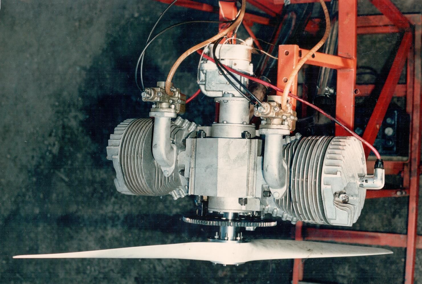

Серийная  2-цилиндровка ДД-700
