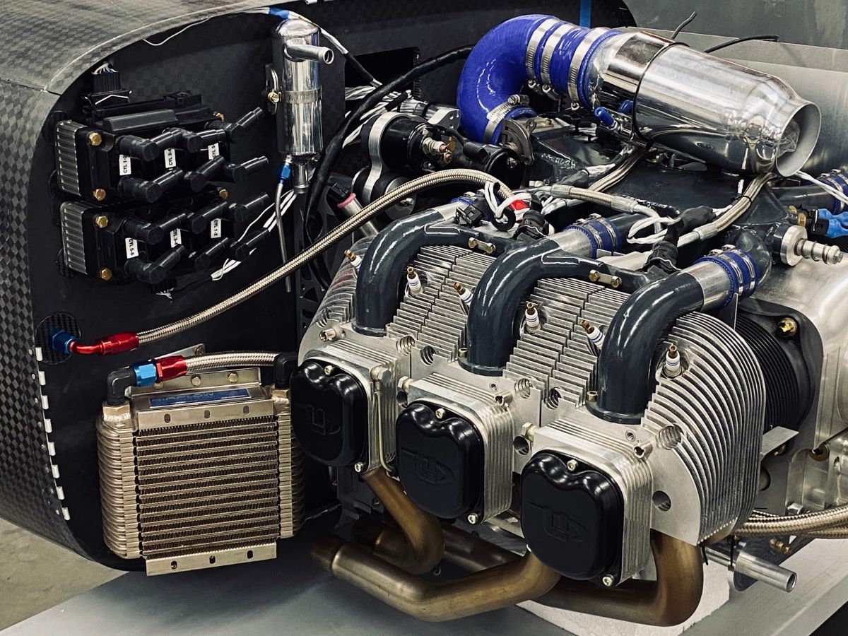

А вот как он выглядит вживую Двести кобыл это немало для двухместного самолета. на таком табуне конечно вполне логично разогнать весь экипаж до 250 узлов и долететь за 5 часов из Детройта н Кии Вэст

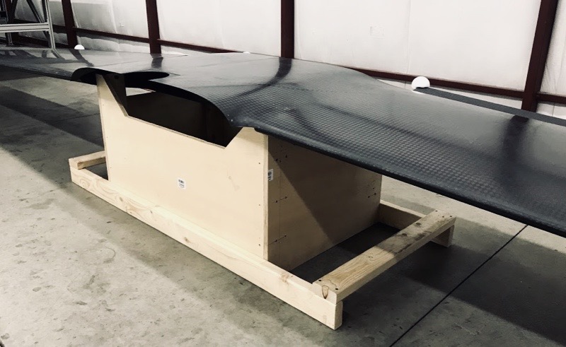

Специально для Уважаемого Yakovlyev демонстрирую как и что было сделано братьями Карл(ами) для тестирования нагрузочных характеристик крыла Ну и легкая пояснительная записка прилагается :
Wing Load Test Fixture
The base of our wing load test fixture is now built. This fixture will allow us to simulate aerodynamic loads and validate the structural integrity of the wing under positive g-loads (flight loads that push up on the bottom of the wing) prior to flight testing. For this load test we perform a proof load and do not take the wing to total failure. Prior to the load test, we will be installing additional reinforcement of the structure and testing basic loads before performing the full test. For negative g-loads (flight loads that push down on the top of the wing), we will reconfigure the fixture for this condition and perform additional proof load tests.

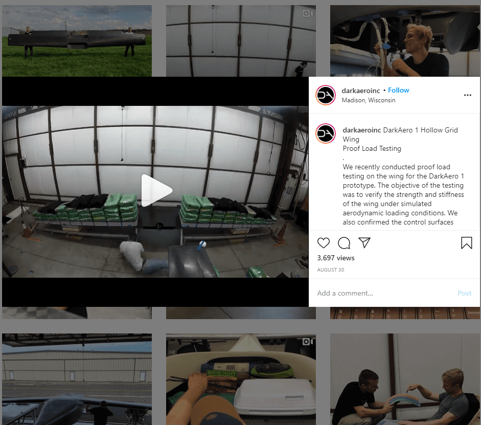

Я конечно же с удовольствием продемонстрирую также для наших интернетонаблюдателей все это и в формате Instagram для тех кто предпочитает фото репортажи без особенных пояснений И скоростная съемка тестирования крыла прям вживую

забегая чуточку вперед в показах видео и перепрыгнув из Апреля 2020 во вчерашнуй день давайте посмотрим поподробнее как прошло тестирование крылев которые как мы знаем совсем абсолютно никак ни на минуточку не имеют ЛОНЖЕРОНОВ Ита к видео в студию

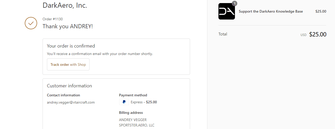

Ребятки настолько увлекли меня (битого уже не один год по самые медебублики) человека искушенного в композитосотворении разных безделушек своими исследованиями что я даже пожертвовал $25 на процветание их базы знаний Для многих из нас кто хочет и наверное сможет поконкурировать со вчерашними студентами Университета Уисконсин (это Университет Штата а значит вполне вероятно что для своих жителей он даже может быть и бесплатный или ну совсем дешевый) все что они там указывают будет весьма полезным
