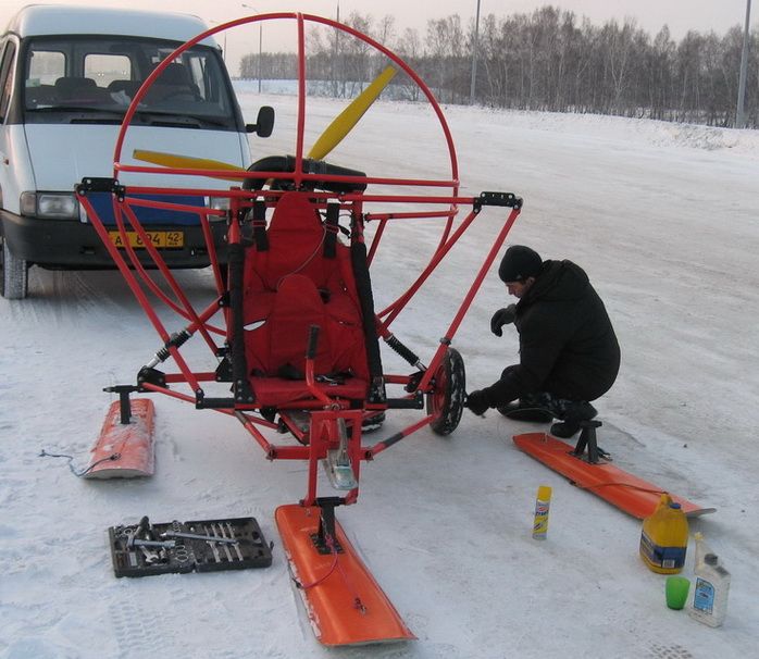

Могу предложить такой же за хорошую цену 🙂 Получите 150 кг тяги и 105 кг веса 😉 РэМэЗэ-500 рулит ;D
Поищите в сети...и на Субариках неплохо летают.
А если серьёзно, то как раз РМЗ-500 или Ротакс-503  вполне подойдёт, под лёгких пилотов и лёгкую телегу 😉
Скажем как наша, я 95....друг 62 ;D...намано!
    74,1 КБ · Просмотры: 192
Я вам в личку телефон кину, звоните .....По расходам , дорогое только масло..а 92-й  , ну где как.  Масло тоже где как и кто какое, у нас 2600р. за галлон..совсем озверели сволочи 😡 РМЗ летом и МС-20 жрёт за милую душу 😉
