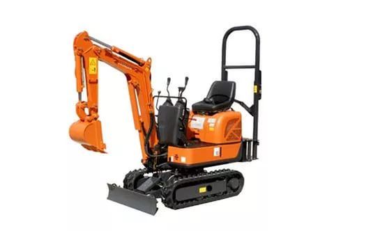

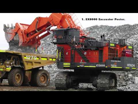

Вот например экскаваторы Hitachi, коими я сейчас в основном занимаюсь, имеют модельный ряд от восьмерки (800 кг) до восьмитысячника (800 тонн). И ничего, не плачут

Ну а чего им плакать. У них огромный рынок разработчиков и производителей, которые сами ВАм все принесут. Вы только "кубики" будете собирать так как Вам надо. Хорошо собрали - Вы на коне.
В Европе 25 миллионов фирм при 400 мил. населения. У нас 150 милл. населения, а вот фирм - сотни тысяч. Большая часть торговые и "прокладки". Вот и плачьте... :'(
