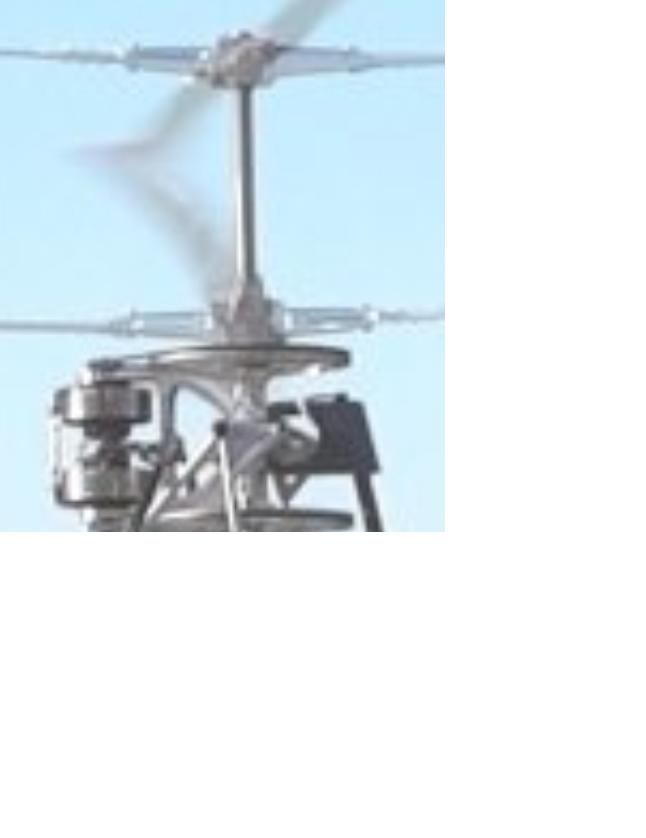

автор: Pascal Chretien
компания: Solution F
коаксиальный
весит 170-Kg пустой
60 Kg батарейки air-cooled Li-ion polymer batteries
43 KW мощности 52 KW пиковой мощности
полный вес 247-Kg
10 to 12 минут полета
чтобы уложится в вес - заменена класическая систему управления на балансирную, разворот за счет управления двигателями (електронный контроль)
conventional cyclic and flight controls were replaced by a weight shifting system
specific design for rotor inertia, and blade pitch.
Collective and yaw are achieved via electrical flight controls.

тут побольше деталей http://www.gizmag.com/first-successful-manned-electric-helicopter-flight/19716/
Yaw control was achieved with a combination of electric controllers (presumably varying the speeds of the two rotors) and a mechanical linkage that tilts the tail fin against the downwash from the main rotors - and the yaw controls are operated through pedals as in a conventional helicopter design.
Разворот - за счет изменения скорости винтов И поворота оси вот этого странного лопатообразного стабилизатора (педалями, механически) - он откидывает воздух в сторону идущую от винтов и тем самым обеспечивает разворот аппарата  - мудрено  ;)

Нестандартное управление скорее минус ,чем плюс.

Так и есть - в конце статьи сошлись на том, что циклика лучше  ;) так смотриш и класическую схему на двух електромоторах (с импеллером взади) "изобретут" и запатентуют  ::)
Chretien believes that "looking at the excellent power reserve we have today, it appears that we could have used a conventional cyclic [control] stick."
Before he takes the helicopter out of the ground effect zone - or above about 4 meters - he wants to refine the current yaw control setup

Пока это не более чем концепт для медленных полетов вокруг лужайки на небольшой высоте в тихую погоду. Причем 10 минут пролетелся и до конца дня заряжаеш...
Насчет балансирного управления - такие были например gen-4 работает оно лиш на небольших скоростях ибо управляющий момент будет ограничен весом вертолета а для классики с АП таких ограничений как бы нет.
Да и быстро эта схема летать не сможет из за жестких винтов с постоянным углом установки лопастей и еще при жестком ограничении вертикальных маховых движений лопастей (против схлестывания) будут сильные вибрации с ростом скорости. Авторотация также невозможна и при неисправности электрического контроллера :(
Вы не разобрались - смотреть внимательно - есть изменение угла и не жосткое крепление лопастей...так что все пучком  ;)

Пока этот вертолет для очень узкого круга работ. Фактически отработка концепции. Первое что вызывает вопрос по силовой установке так это ременная передача от , как я понимаю, коллекторного двигателя. Мне кажеться было бы правильнее использовать движки аналогичные электродвигателям гибридных автомобилей с прямым приводом. Ну и аккумулятор пока не совершенен.

Судя по форме движки безколлекторные - аутраннеры. Такие как на авиамоделях применяются. Просто они не специализированные под прямой привод вертолетного винта у них многовато оборотов на вольт и потому им требуется редуктор. Сделать прямоприводный движек не проблема но для концепта смысла в этом нету.
А вот аккумуляторы - проблема отодвигающая применимость такой схемы вертолета (как и мультикоптеров) на неопределенное время. Решения пока нет и не предвидится. Кому нужен вертолет на 10 минут ? Это не мотопланер тут реальный запас энергии нужен . А его нет.

почему коллекторные - ЧИТАТЬ ВНИМАТЕЛЬНО ТУТ  :STUPID
