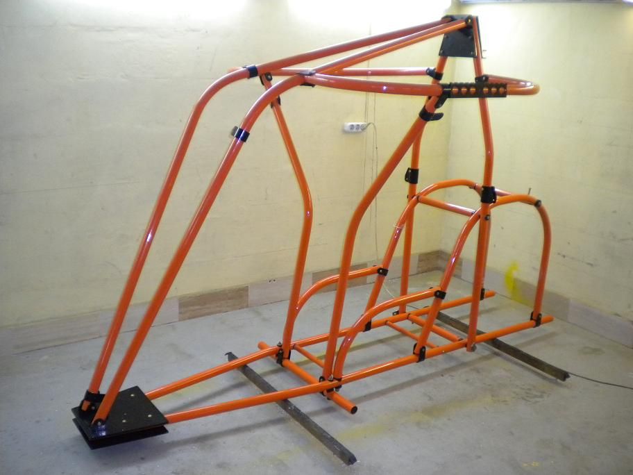

Мы делали аэрошюты и с G10 и с G13 и с Honda - вся проблема в весе и диаметре ограждения.
Теперь отказались.
Ещё по России заню несколько проектов с такими двигателями - по отзывам, тоже что и у нас.
Позвольте предложить совет - воспользуйтесь нашим опытом и поищите другой двигатель...
А по Симонини можно вопросы задать мне (и по цене и по установке - ставили, летает до сих пор - уже года 4 как)
По налёту - как показывает практика, 300 часов это 2 года, а то и больше - я имею ввиду обычных пилотов выходного дня (не покатушки)
airsport.ru
Я люблю аэрошюты!
Дмитрий по ограждению не понял, амеры летают на 72-х дюймовых вертушках и очень довольны. :)
Неужели так трудно прикинуть,
1,82 диаметр винта, 2,00 диаметр ограждения, высота от земли 30-40-50 см
В условиях аэродромного базирования (читай на даче или ферме как в случае американцев) - нет проблем.
А как с перевозкой? В условиях российской весенне-осенне-зимней погоды? Крытый прицеп, на который нужно открывать категорию?
Если делать "для себя" - пожалуйста, любая прихоть!
А если для господ заказчиков?
Когда требования у каждого свои... Когда мы начинали тоже приходилось идти на поводу у покупателя... отсюда такое разнообразие единичных экземпляров...
Теперь есть базовая серийная конструкция...
airsport.ru
Я люблю аэрошюты!
Дмитрий, а можно увидеть расчет конструкции?
Я с опаской отношусь к таким вопросам. К сожалению, очень много "промышленных шпионов" приезжало с рулетками, прикинувшись покупателями...
Можем продать комплект чертежей...

По ограждению понятно, прикинул уже. Хотя и это решаемо...снять винт и дугу не проблема, если это в конструкцию заложено.
Опасения ваши не понятны...Речь идёт о расчёте на прочность, который и будет гарантией  в первую очередь для покупателей, в ЕГО безопасности .   Приезжать и мерить с рулеткой......ну это даже не смешно. Хотя верю и знаю что народ у нас "бывалый". Но пока в России вроде как не создали ни одного полностью оригинального аппарата. А статистики по американцам  в сети, достаточно для создания любой копии. Двух фотографий телеги , размера колеса  и программы  Paint  вполне хватит ;) ;D  Диаметры труб и толщина стенки...читаем американский форум и сайты производителя... ;)
Я не в коей мере не умаляю ваших заслуг, наоборот именно информация с Вашего сайта и позволила разобраться в том ,что такое аэрошют. А "учебники"  вообще стали настольной книгой! Да и запустить в серию новый аппарат в наших условиях дорогого стоит....
Есть однако законы торговли и  чем больше информации о товаре ( не деталей производства!)  ..тем меньше головников в дальнейшем.

хороший отмаз.. значит опять на авось-никто ничего не считал
Вы не поверите, но наоборот.
Нет ни одного не просчитанного отверстия. И целиком и по узлам и по крепежу.
И что значит увидеть? - Отсканировать весь талмуд?
ну зачем так, начните с нескольких страничек ;)

У нас ничего не заглохло - в покраске 7 (семь) разных расцветок.
Первые телеги отправлены господам заказчикам!
Кстати, телеги будут на слёте...
airsport.ru
Я люблю аэрошюты!
Окраска будет разноцветная - преимущественно яркая...
Например, оранжевая, желтая...
