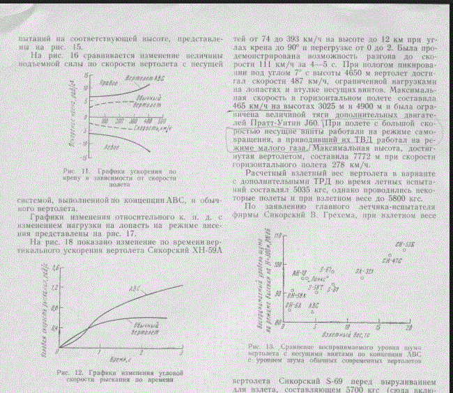

Мой вывод стал ближе к тому, который допускает горизонтальный полёт Ка-22 в моторном режиме на двух НВ,
вращяющихся в полностью свободном самовращении за счёт авторотации.
Другими словами - некоторые сомнения остались?
Будьте добры, поделитесь!
S
slavka33bis
Это техническая информация ЦАГИ, ссылок нет.
Секундочку.
У вас есть этот первоисточник, в бумажном исполнении?
                 (Так как, у меня возникли подозрения, что Вы смогли-таки оперативно сфотографировать эту страничку и отправить на форум для меня. )
Или всё-таки эта книга у Вас есть в "цыфровом формате".

Когда я плотно занимался оцифровкой литературы по авиации, тогда руки не дошли, а сейчас сканер поломатый. И потом, если погуглить Advancing Blade Concept можно найти гораздо больше информации, в том числе и про разработки Сикорского.
Михаил-Нск
Мне сверху виднее!
Новосибирск
Слава, разбиваться в лепшку, дабы получить эти несколько страничек с информацией полувековой давности, ненадо. Там ничего волшебного нет. Концепция опережающей лопасти подразумевает использование подъемной силы только на лопасти движущейся вперед. Несимметрия устраняется соосным синхронизированным винтом. Основная тяга - толкающий винт. Проблема достижения концами лопастей звукового барьера решается снижением оборотов.
