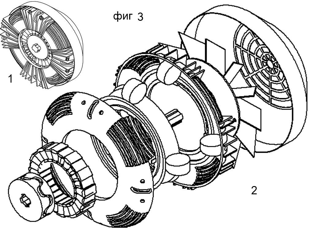

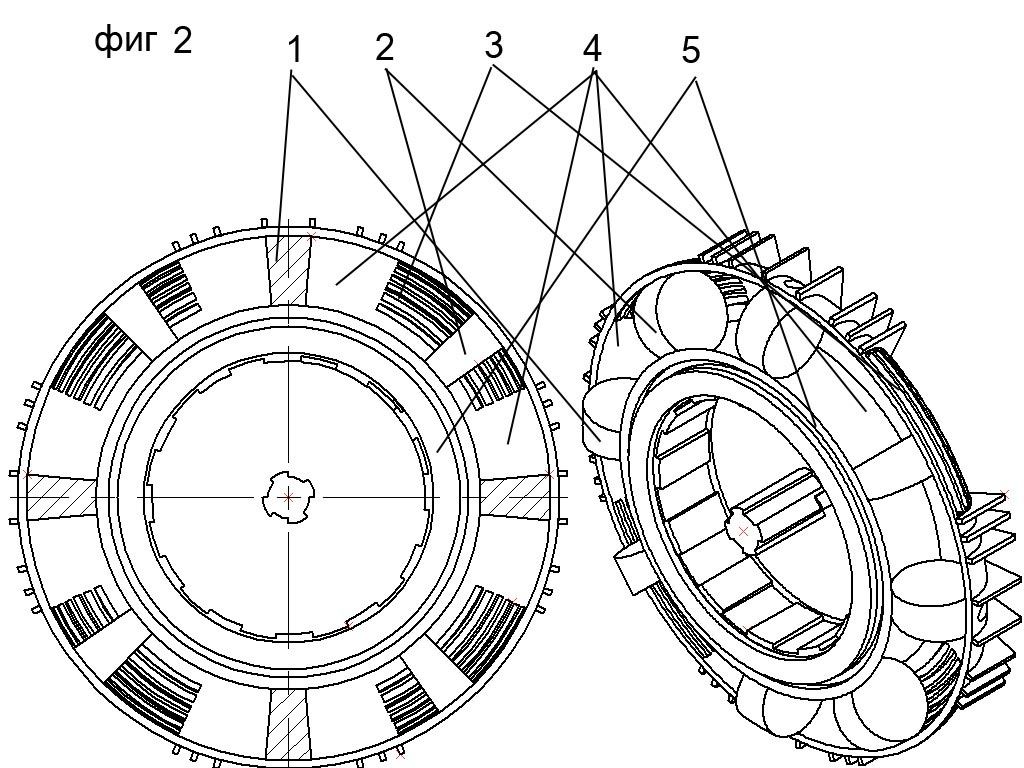

несмотря на все нападки на меня и на мои идеи я не перестал работать на роторным двигателем и выставляю на ваш суд новый вариант разработанный специально для применения в электростанциях, возможно вы скажете что он никакого отношения к авиации не имеет и здесь быть не должен, однако в скором времени появится и вариант для обычных самолётов. пока покритикуйте этот пожалуйста.
sergoll
Принцип работы (дизельный вариант) ротор внешним устройством (стартером) проворачивается в одно из крайних положений, в момент, когда сжатый воздух, между подвижной лопасть и неподвижной опорой под действием сил сжатия не прогреется до необходимой температуры, в полость подаётся топливо через форсунку, смесь воспламеняется, в результате чего в камере возникает избыточное давление которое с силой толкает подвижную лопасть к противоположной неподвижной лопасти. Лопасть ротора, двигаясь в противоположном направлении, попадает в  подобную же камеру сгорания в противоположной стороне и после соответствующего сжатия во второй камере происходит впрыск топлива, что вызывает изменение движения ротора опять на противоположное. В середине пути лопастей находятся вентиляционные окна, через которые выходят выхлопные газы и одновременно попадает свежий воздух. Таким образом, получается, негаснущее по мощности маятниковое движение, так как на сжатие топлива уходит энергии в десятки раз меньше, чем вырабатывается воспламенением. Число кол##аний в минуту зависит от массы ротора рабочего объёма камер и качества поступающего в систему воздуха. Воздух в систему может нагнетаться как независимым вентилятором, так и вентилятором с приводом от самого двигателя. Таким образом, обеспечивается достаточно мощный приток воздуха в зону вентилирования, и одновременно данный воздух осуществляет охлаждение, как корпуса двигателя, так и лопасти ротора. На фиг. 3 показан вариант возможного маятникового двигателя с установленным в него генератором электрического тока в собранном виде (1) и в разборке (2). Мощность подобного двигателя можно изменять несколькими способами: как классическим - изменением диаметра поршней – лопастей, так и увеличением количества лопастей в одном торе или увеличением расстояния удаления лопастей от центра вращения, то есть увеличением радиуса. Кроме того следует отметить что в данном двигателе существует только одна подвижная деталь – ротор лопасть, которая легко может быть установлена на подшипники качения. Лопасти могут иметь уплотнительные кольца, однако высокая точность современного оборудования позволяет создавать двигатель без уплотнительных колец с минимальными зазорами в сопряжённых деталях, что приведёт к увеличению ресурса двигателя в разы в сравнении с поршневыми аналогами. Практически ресурс двигателя зависит только от ресурса подшипников, так как все остальные детали не имеют контакта между собой.

Не нравится мне то что многие изобретатели альтернативных схем ДВС выбирают геометрию рабочей камеры плохую для обработки.
В обычном двс - рабочая пара - цилиндр - простой цилиндр - тело вращения - легко обрабатывается, поршень - сложная геометрия, но простая заготовка. Обработка - простая на копировальных станках.
В Ванкеле - рабочая пара - ротор - Треугольник Рело, статор - эпитрохоид. И то и то - без проблем обрабатывается на ЧПУ или на универсальных станках с "делительно преобразовательными" приспособлениями для подачи заготовки.
В этом двигателе - кольцевая камера - тороид.... И поршень - даже не знаю каким словом назвать.... Как "это" все изготавливать то и обрабатывать???

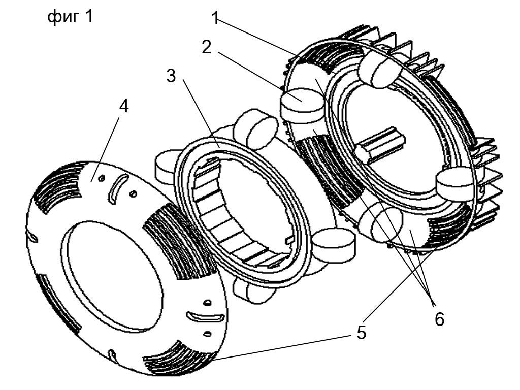

что касается производства так оно как раз гораздо проще чем у поршневого двигателя, корпус полностью вытачивается на токарном, пазы на фрезерном, опорные лопасти привариваются после сборки, ротор сперва вытачивается на токарном потом выбирается пространство между лопастями на фрезерном горизонтальной фрезой соответствующего диаметра. если изготовить качественную форму то можно будет отливать ротор с минимальными затратами на доводку.
на счёт колец установить их не сложно, но я считаю что в процессе работы обязательно появится нагар, который самостоятельно заполнит пространство между лопастью и корпусом существенно уменьшив зазор.

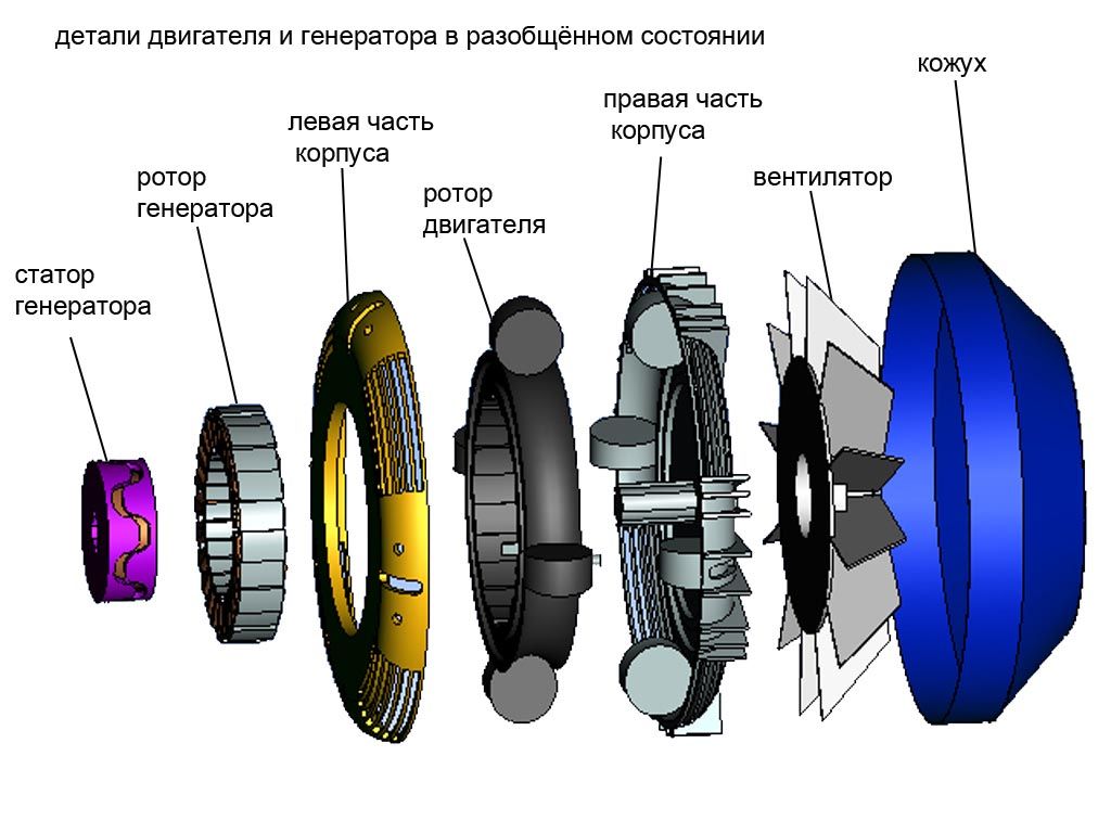

подшипники будут изолированы только от камеры сгорания для того что бы можно было их обслуживать. требования к смазке в таком двигателе минимальны - только подшипники, на мой взгляд это самый неприхотливый двигатель из возможных, степень сжатия саморегулирующаяся, то есть двигатель 100% всеяден.

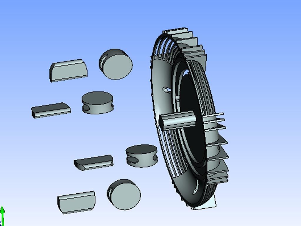

...после чего рабочую поверхность скрутит так, что никакое кольцо поршневое не поможет, а проточить после сварки вчистовую уже возможности не будет - это первое.
Второе - выточить корпус ещё представляется как-то по шаблону/копиру/радиусомеру, а вот как выточить поршень изогнутый? Или предполагается выточить бублик, а потом его нарезать на поршни? Тогда как в них проточить канавки под кольца?

корпус худо бедно изготовим... В принципе действитльно - можно на горизонтальном вращающемся столе выбрать кольцевую канаву вертикальной фрезой с полукруглой формой режущей части в сечении... Ну не знаю как по другому сказать.
А вот эти хитровывернутые "бубликосекторные" поршни :) - а фиг знает как... И что интересно - канавки то под кольца действительно не проточить...
Только теоретически, на практике же полукруглой фасонной фрезой сделать точную поверхность не получится по причине большой разности скоростей резания, то есть чистота поверхности на переферии будет ещё допустимой, а ближе у центру будут задиры, которые прошлифовать будет очень сложно и шлифовка нарушит точность формы.

корпус лучше точить на пяти осевом поворотном центре с поворотным столом, деталь устанавливается в центр поворота стола, и фасонной фрезой с нужным диаметром выбирается поверхность тора. потом торцевой фрезой выбирается посадоцное место для подшипника, потом канавка бокового уплотнительного кольца.
опорные лопасти устанавливаются потом и провариваются.
ротор сперва на токарном вытачивается в виде бублика потом протачиваются необходимые пазы для подшипника и боковых уплотнительных колец.
потом этот бублик устанавливается в пяти осевой и выбирается пространство между лопастями то есть формируются лопасти. в последнюю очередь протачиваются канавки для кольца лопасти тоже на 5 осевом тонкой фрезой.
Фрезой выбрать посадочное под подшипник с точностью в 0,01 мм если и получится, то только до первой заточки фрезы, все подобные посадки выполняются либо расточкой, либо развёртыванием.
